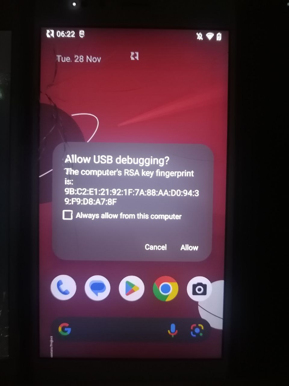

Но у меня др проблема еще, моб тут быстрее помогут , чем поддержка!! С приходом новой версии 2,3,6 начались разрывы адб соединения ,каждые час ( девайсов много в работе шт 20, usb 3.0 и выше), тое настолько уже меня утомило в ручную подтверждать эти разрывы, ну просто маразм уже какой то!! PS-на версии 2,3,5 да было подобное , но не в таких маштабах, раз в часов 5 хотя бы !!!
Может кто сталкивался и знает как решить проблему эту, может есть какая то команда для автоматического подтверждения(скрин) !!!

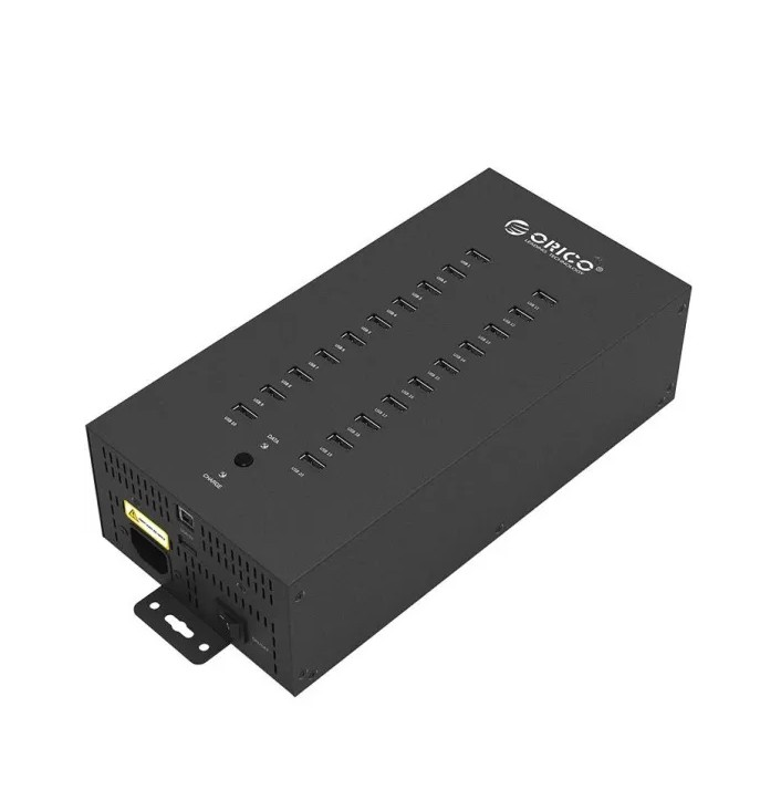

Была такая проблема, когда я использовал дешевые USB хабы. Хоть там и было внешнее питание, но периодически происходили реконнекты из-за чего вылетало окно подтверждения adb.
Когда я поставил промышленные хабы Orico IH20P, то проблемы как рукой сняло. Стоит 40 трубок на 2х таких хабах и работают 24\7.
114665
На них важно включать режим charging (а не data).
Кабеля рекомендую использовать только оригинальные фирменные, особенно если это type-C и Xiaomi.
