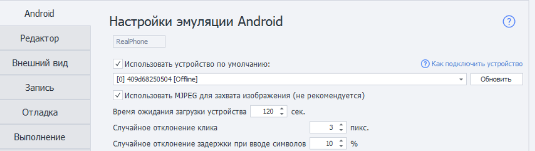

а чего каждая трубка офлаин всегда, комп уже перезагружал, устроиства, переставлял зИну и ничего не помогает!!
jadaan
13.03.2023
jadaan
13.03.2023
20 270
9 054
У меня такая же проблема не знаю как решить
Рекомендуем в первую очередь проверить/заменить USB-кабель.
Еще можете снять галку MJPEG и проверить восстановится подключение или нет.

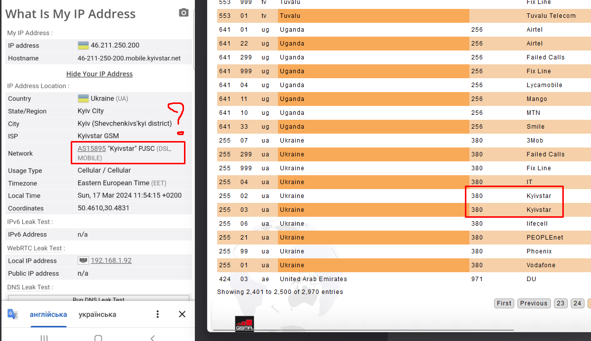

Где правильное название оператора, на browserleaks или на сайте из мануала?
