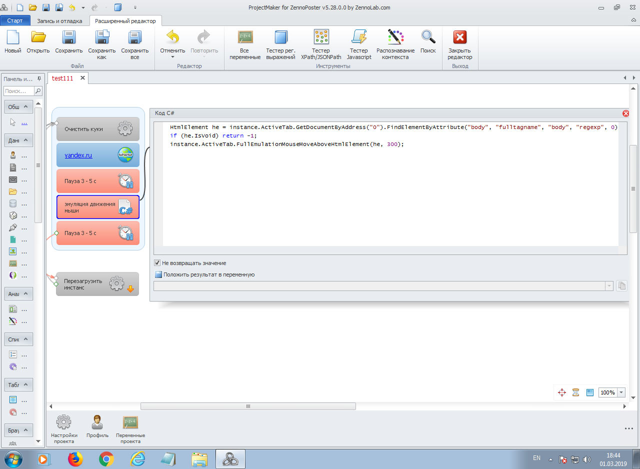

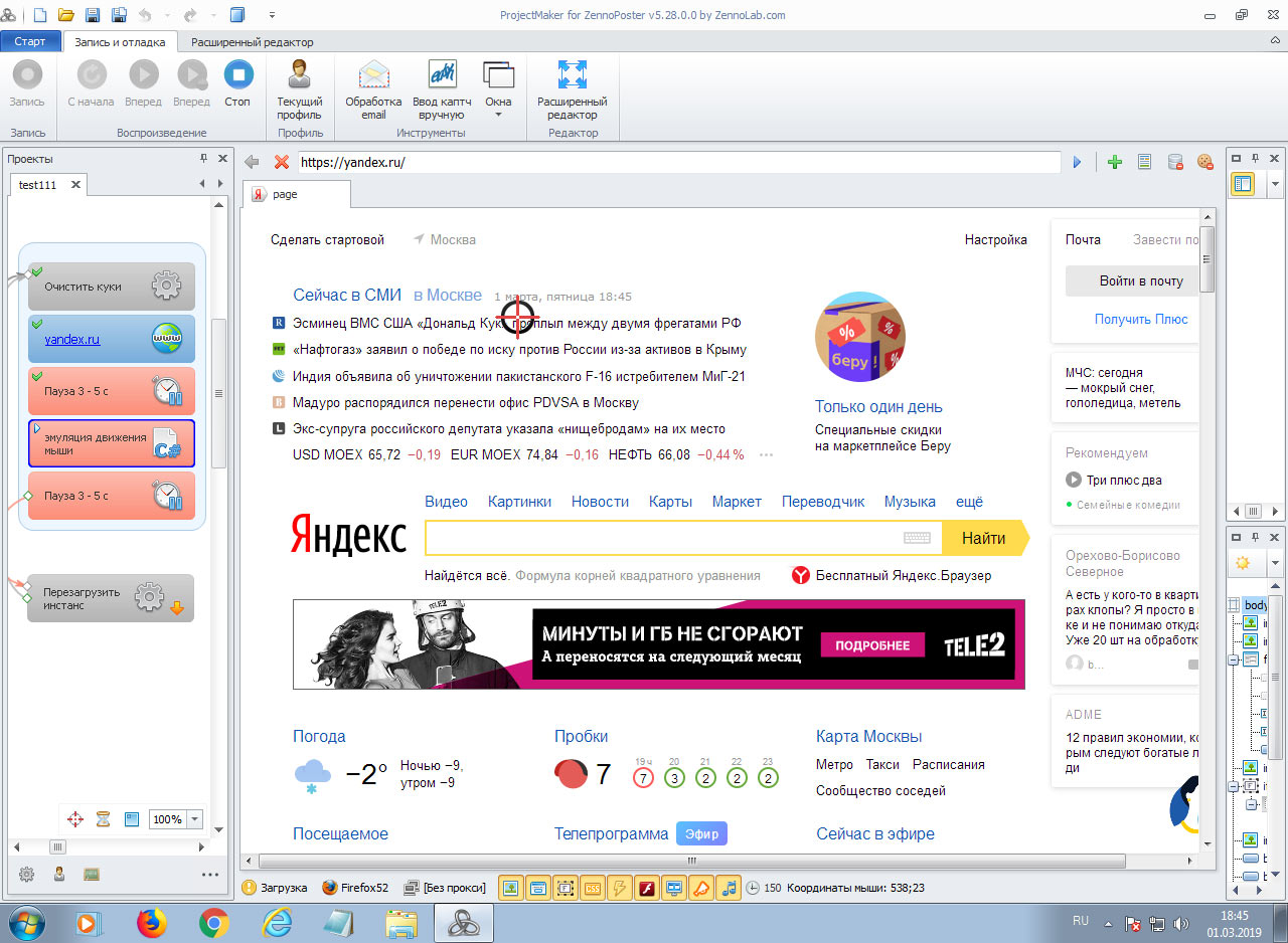

Обновился до последней версии Zennoposter standard 5.28.0.0, до этого использовал Zennoposter Lite 5.14.x.x
Проблема с эмуляцией мыши(как в Zennoposter, так и в Project Maker). В качестве примера скрины простого шаблона. При первом запуске эмуляция мыши проходит нормально и "прицел" мыши видно, после перезапуска инстанса эмуляция не выполняется.
Однако если остановить выполнение шаблона и вручную запустить выполнение с момента эмуляции мыши, то курсор снова появляется. На версии Lite 5.14.x.x этой проблемы не было.
Интересно, пришлите тестовый пример шаблона, где такая ситуация воспроизводится у вас.Я имею ввиду,что когда нажимаю в настройке проекта браузер без отображения содержимого,то не срабатывает,браузер всё равно отображается.
