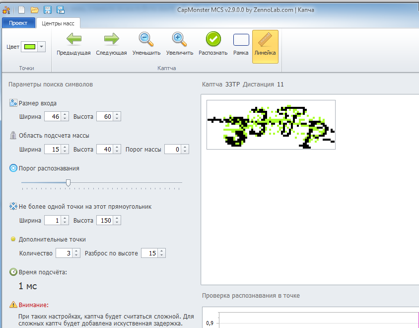

Добрый день!
Это мой первый модуль распознавания, версия капмонстера 2.9, капч почти 600 шт, максимально выдает 32% распознавания, ребят, если кому не сложно может кто глянет настройки, приклеиваю капчи и проект капмонстера
пробовал разные настройки, от 0 до 30% примерно распознавание
регистр капч не важен
Q символа и G не существует на капчах
может быть из 15 капч один символ не верный, вроде бы все верные
может коме если не лень, гланьте пожалуйста настройки?
https://cloud.mail.ru/public/CUhR/uT462HDVm
Заранее спасибо
Самое главное - это настройки центров масс.
Читали рекомендации по настройке в справке? - http://zennolab.com/wiki/ru:addons:capmonster:learning:center-mass-finder
все по ней и настраивал, по ростоникса видюшке, у меня правда немного отличается количество точек
поставил на ночь на самой маленькой скорости обучаться, до 55% поднялось распознавание при таких центрах
