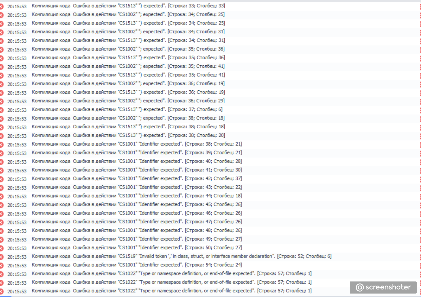

Эх... Столько полезной информации насобиралось, что даже не знаю когда успею все изучить и попробовать использовать!
чую мой голос будет у этого пользователя/ Что то попробовал отправить запрос на https://chaturbate.com/auth/login/ выходит все равно такая же ошибка((( печалька
Хотя может что то и не то сделал))

Упрощу сообществу задачу с которой сам мучался, пока не нашел примеры.
Теперь юзерагент передается в заголовках правильно.
В тело запроса requestBody как json нужно экранировать кавычки

что то ошибка идет на выполнения первого кода на C#
132091
Реакции: Dmitrybyapple
