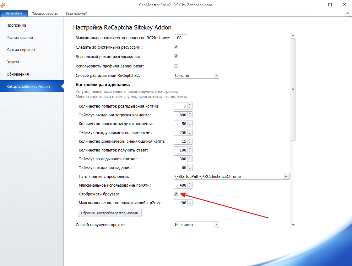

Включите показ браузера в настройках аддона. Посмотрите какие картинки не распознаются.

Приложите скриншот настроек ReCaotcha sitekey addon в КапМонстре и потребление CPU КапМонстром во время зависания.
