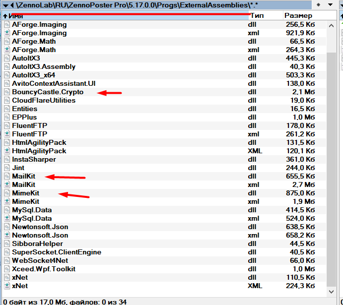

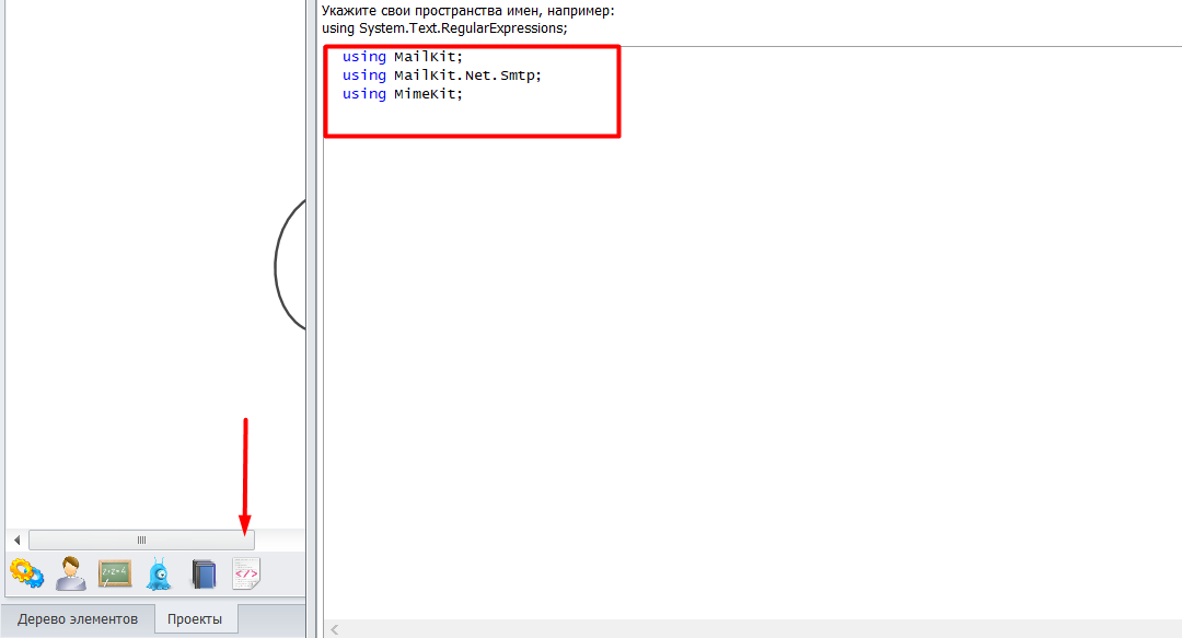

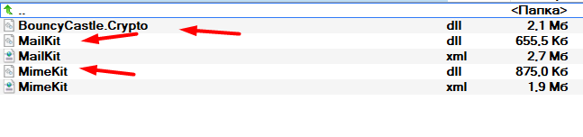

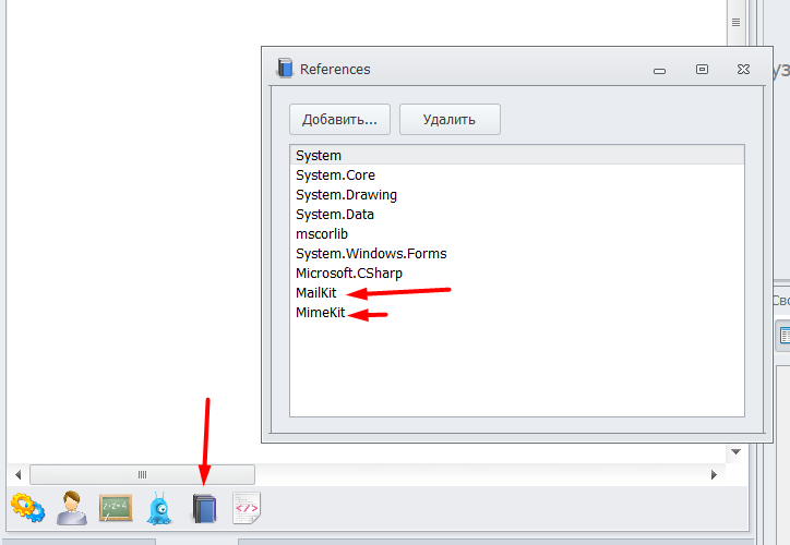

Moadip
26.09.2015
509
825
Я правильно понял что нужно добавить два отдельных блока вставки с#?
Нет, не правильно.

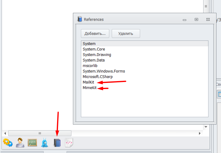

Надо добавить пространства имен в OwnCode.
Также подключить к проекту доп. dll.
По факту там нужны три dll, без которых зенка будет материться.
Эти dll надо закинуть в папку ExternalAssemblies которая находится в папке зенки, и потом уже добавлять их в проект.
Ну а дальше собственно код по работе с этой либой добавить в экшен C#
Ссыль на проект https://github.com/jstedfast/MailKit
Это обертка поверх этого http://www.mimekit.net/
По факту, MailKit одно из лучших решений для работы с почтой.
В прикрепленном к посту архив с нужными либами.

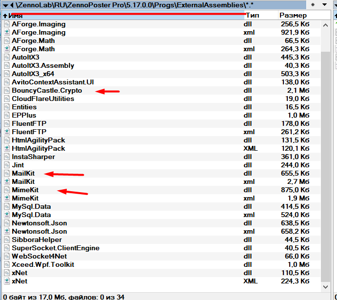

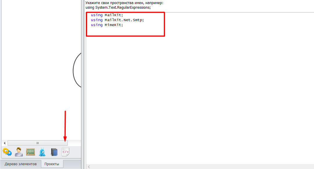

Нет, не правильно.
PS: @esouldy если даешь кусок кода, то хоть чутка объясняй что куда, а то для не посвященных это китайская грамота.:D
Спасибо, а можно пожалуйста небольшой пример как это юзать? Реально в последние пару лет с стандартным кубиком зено Принять почту происходят непонятные вещи, в одних версиях он работает, в других не работает, в каких то версиях вообще работает через задницу. А так будет универсальное решение для всех версий зено.
