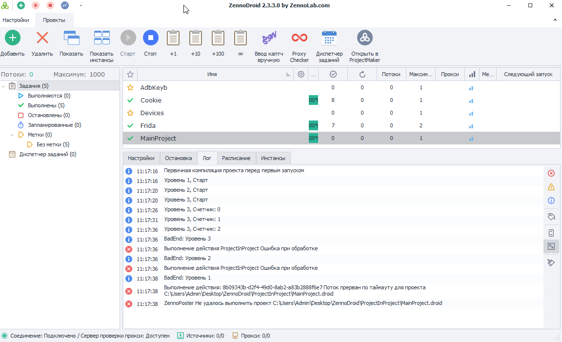

Попробуйте выполнить MainProject (В настройках установить таймаут 30сек и выполнять BadEnd при прерывании проекта)
Main выполняет вложенный проект (Уровень 2), который в свою очередь выполняет еще один вложенный (Уровень 3, на нем эмуляция деятельности - поиск несуществующей картинки и xml элемента)
Перерывается? Должно быть примерно как на скрине.

Теперь таймаут побольше, 1 минуту.

Тестовый проект отрабатывает корректно. Выход из 3-го уровня по таймауту срабатывает.
