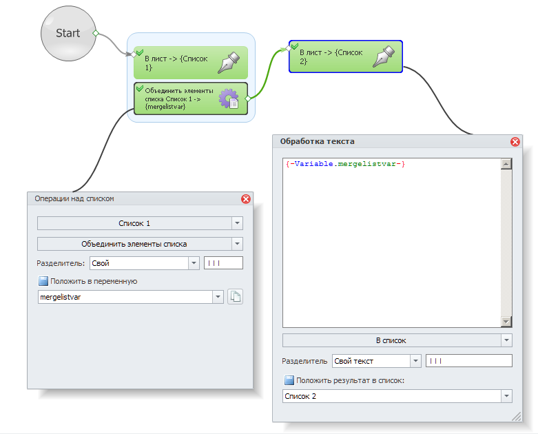

Если задача была правильно понята, то так:
(объединять, внедряя свой разделитель)
Реакции: alya_6
Здравствуйте! Спасибо за ответ, проблема в том, что таблицы были созданы месяцы назад и их тысячи. Переделывать, внедряя свой разделитель уже поздно, это займет уйму времени.
Просмотрела значение ячейки таблицы через тестер регулярных выражений, оказалось, между строками есть \n.
Заменила \n на {-String.Enter-}, указала {-String.Enter-} в качестве Своего разделителя списка и все удалось. Спасибо, можно закрывать)
