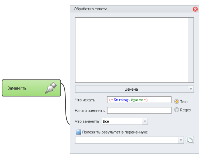

Попробуй без кавычек {-Variable.переменная1-}>{-Variable.переменная2-}
Перед этим сделать замену пробелов
