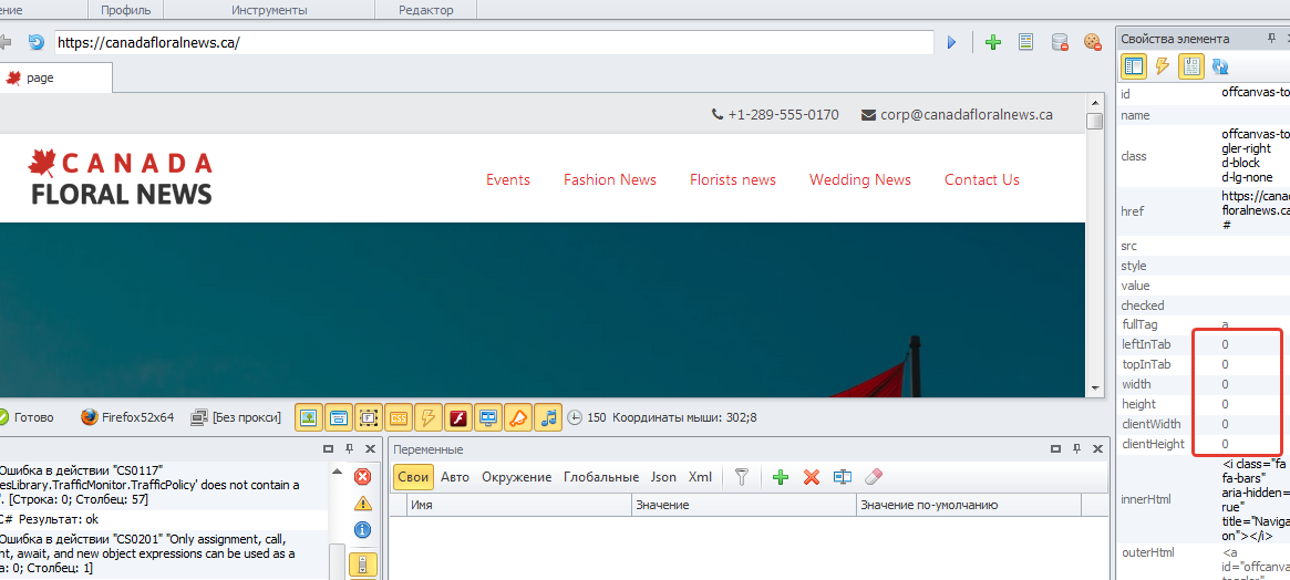

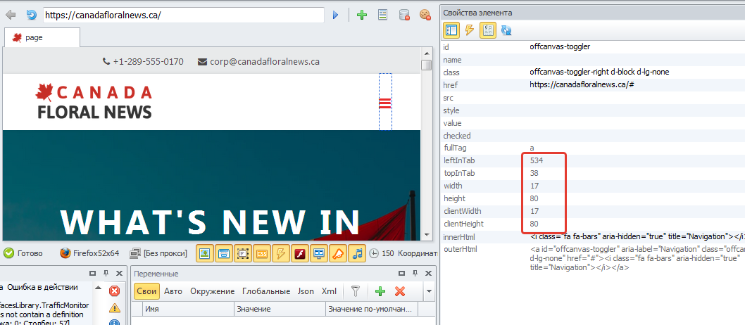

Обычно на планшетах и мобильных используется канвас-меню (боковое). На компах его не видно, оно только в коде.
Я организовывал проверку на видимость кнопки этого меню. Можно использовать и что-то другое, что есть например на мобильных или планшетах, но нет на десктопе.
Наглядный пример на фото.
И вот канвас

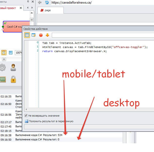

Собственно Логика. И это только один из вариантов.
И вот канвас
Спасибо! Как раз то что нужно!
