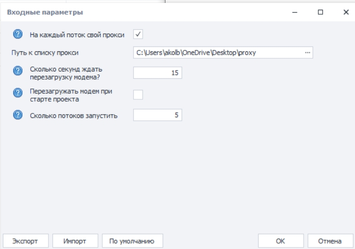

  11. Входные настройки:В итоговых входных настройках должны быть следующие параметры:
    • Путь до файла с прокси.
    • Пауза (задержка) между операциями.
    • Галочка для включения логирования.
    • Галочка для выбора одной прокси для одного потока или одной прокси для нескольких потоков.
    • Галочка для опции завершения работы инстанса или ожидания появления свободного IP.

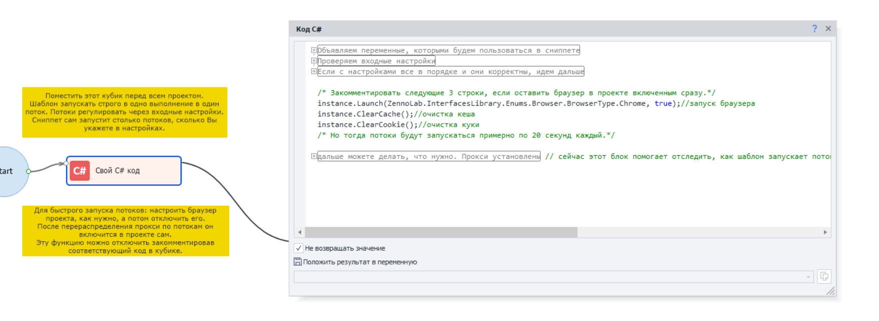

  1. Объявление переменных: В начале скрипта объявляются различные переменные, которые будут использоваться в коде. Эти переменные включают в себя строки (например, "proxy" и "ip"), целые числа (например, "maxuserthreads" и "errorcount"), флаги (например, "proxyperinstance" и "need_reboot"), а также строку с именем списка прокси ("proxyListName").
  2. Проверка входных настроек: Следующий блок кода проверяет различные входные параметры проекта, такие как количество потоков для выполнения, использование отдельного прокси для каждого потока, необходимость перезагрузки модема, путь к списку прокси и время ожидания при перезагрузке модема. Если какой-либо из параметров некорректен или отсутствует, код генерирует исключение.
  3. Подготовка списка прокси: Затем происходит подготовка списка прокси. Сначала код очищает список от возможных дубликатов и невалидных прокси. Затем он устанавливает первую прокси из списка и перемещает ее в конец списка. После этого прокси устанавливается для использования.
  4. Перезагрузка модема (по необходимости): Если выбран режим, в котором каждый поток использует свой прокси, и установлена опция перезагрузки модема при старте проекта, то выполняется процесс перезагрузки модема. Этот процесс включает запрос к модему для получения токенов и отправку команды на перезагрузку. Затем код ожидает некоторое время (20 секунд) перед продолжением.
  5. Получение IP и проверка соединения: Следующий блок кода выполняет попытку получения внешнего IP-адреса, используя текущий прокси. Он также проверяет наличие соединения. Если не удается получить IP-адрес или проверить соединение, код уменьшает счетчик попыток и ожидает 1 секунду. Это продолжается до тех пор, пока не будет получен IP-адрес или счетчик попыток не достигнет нуля.
  6. Запуск новых потоков: В зависимости от настроек (например, режима один поток = один прокси и максимального количества потоков), код устанавливает максимальное количество потоков и добавляет попытки для выполнения задач.
  7. Дополнительные действия: В последней части кода выполняются дополнительные действия, такие как запуск браузера, навигация по веб-сайту и ожидание. Этот фрагмент кода предоставляет пример того, как можно использовать прокси в контексте работы с браузером.
