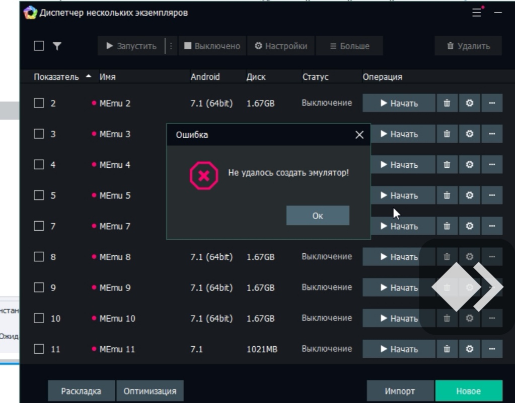

Кстати кто сталкивался с проблемой, когда крутишь проект в многопотоке, появляется ошибка не удалось создать эмулятор, и все потоки останавливается пока не нажмёшь ок

Кстати кто сталкивался с проблемой, когда крутишь проект в многопотоке, появляется ошибка не удалось создать эмулятор, и все потоки останавливается пока не нажмёшь окПосмотреть вложение 81697
Да, система перегружена, меньше потоков ставь.
