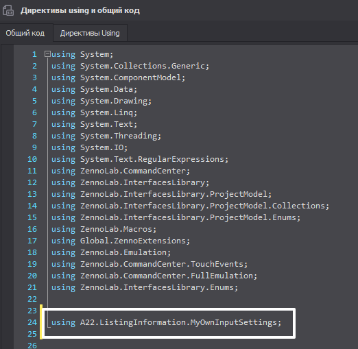

Помогите разобраться с ошибкой. Подключаю свою dll и получаю компиляцию с ошибкой, что пространство имен не найдено.
При этом оно прописано и определяется using. А также определяется в самом коде, как и публичный класс в этом пространстве.
Пробовал понижать фреймворк;
Менял названия этого namespace, на случай если уже где-то в ZP оно может быть.
Версия ZP 7.4.0.0.
Буду признателен наводкам, куда смотреть и что копать.

Так и сделал, на скрине из свойств действия полный путь прописан, путь прописывается нормально, т.е. он видит само пространство имен и класс в нём. Но все равно выдает ошибку.

Либу добавлял из папки шаблона, нужно будет протестировать из ExternalAssembles, возможно ошибка именно в этом. Вечером буду тестировать, отпишусь. Спасибо за наводку.

Проблема решилась, когда перенес dll файл в папку ExternalAssembles.
Я туда все зависимые либы добавляю.
Изначально добавлял dll в GAC из папки с шаблоном, project.Directory. У меня не возникало подозрений, что из-за этого может быть ошибка, ведь в PM, он видел пространства имен и классы из dll, давал прописывать пути. Возможно, ошибка из-за политики прав доступа в Windows, ну или это какая-то не задокументированная фича ZP :)
