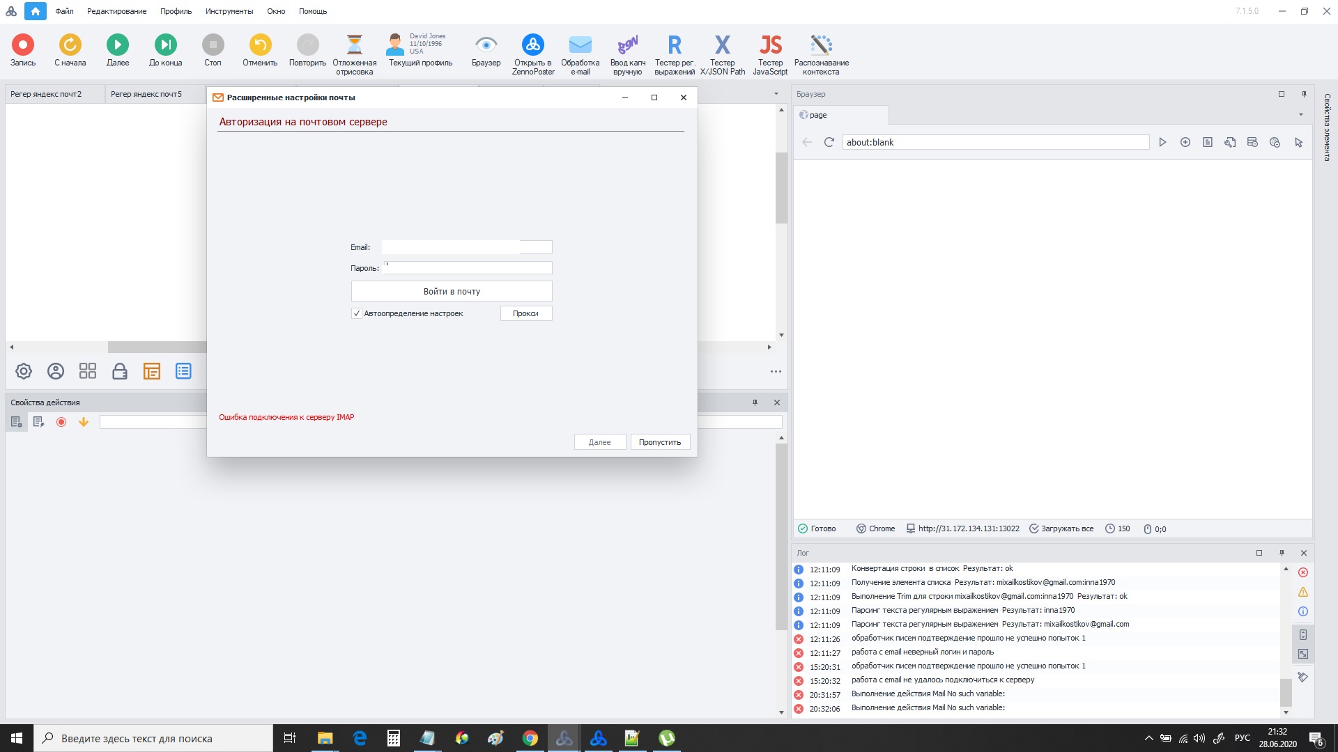

Всем доброго времени суток!
Возникла следующая проблема - мне надо подключаться к разным почтам и брать там коды подтверждения.
Настроил автоматическое заполнение полей но вот беда ПМ ни в какую не хочет логиниться и заходить на почту пишет "Ошибка подключения к серверу IMAP". Пробовал вручную заполнять поля авторизации та же беда. Пробовал менять прокси без результатов. Пробовал другие сервисы почты тоже ни как. При всем этом через браузер заходит прекрасно т.е. почты живые и рабочие.

Другъ, у меня такая же проблема. Считаю это недоработкой зеннки. По сути ищу другие варианты, но пока особо не присматривался. Говорят что мейлкит - тема.
P.S. кстати иногда сами серваки аймап глупят. Как минимум убери автоопределение настроек и установи параметры аймап (ну или поп3) того сервиса почты, которым ты пользуешься, куда пытаешься залогиниться... не получится - будем дальше смотреть.
Все это я уже пробовал. Результат такой же
Ну, хреново... У меня например onet.pl не заходит, а хотмейл могёт. Яху не могёт а маил.ру могёт. Может это ситуативно? попробуй другой сервис. всмысле не перейди на него, а попробуй залогиниться на свой яшик с автонастройками. если сработает - дело в сервисе.
Пробовал мйлру, рамблер, гугл и даже яндекс (хотя он мне не подходит)
В настройках почтовых ящиков должно быть включено подключение по почтовым протоколам.
Например для Gmail это здесь: https://www.google.com/settings/security/lesssecureapps
Все оно так, но мне надо авторизовываться в большом количестве разных почт на автомате
Ну а проблема то в чем? Накидайте шаблон, прогоните все аккаунты и включите поддержку imap\pop3.
Проблема то не в зенка а в самих почтовых сервисах ограничение.
Если считаешь виновником ЗП, попробуй через любой почтовый клиент по итим же протоколам зайти...
Прогнать 1000+ аккаунтов? Это как? Я просто новенький и пока еще не особо силен. Но я пытаюсь учиться.
Написать шаблон который будет заходить на каждый аккаунт и включать поддержку IMAP.
Обычно в почтовых сервисах это называется "Разрешить доступ сторонним приложениям".
Если нет время на обучение, можно заказать шаблон или купить аккаунты с уже активированным доступом.
ЗЫ В гугл почте сейчас называется как есть.
