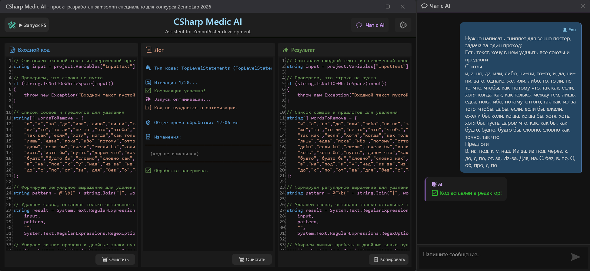

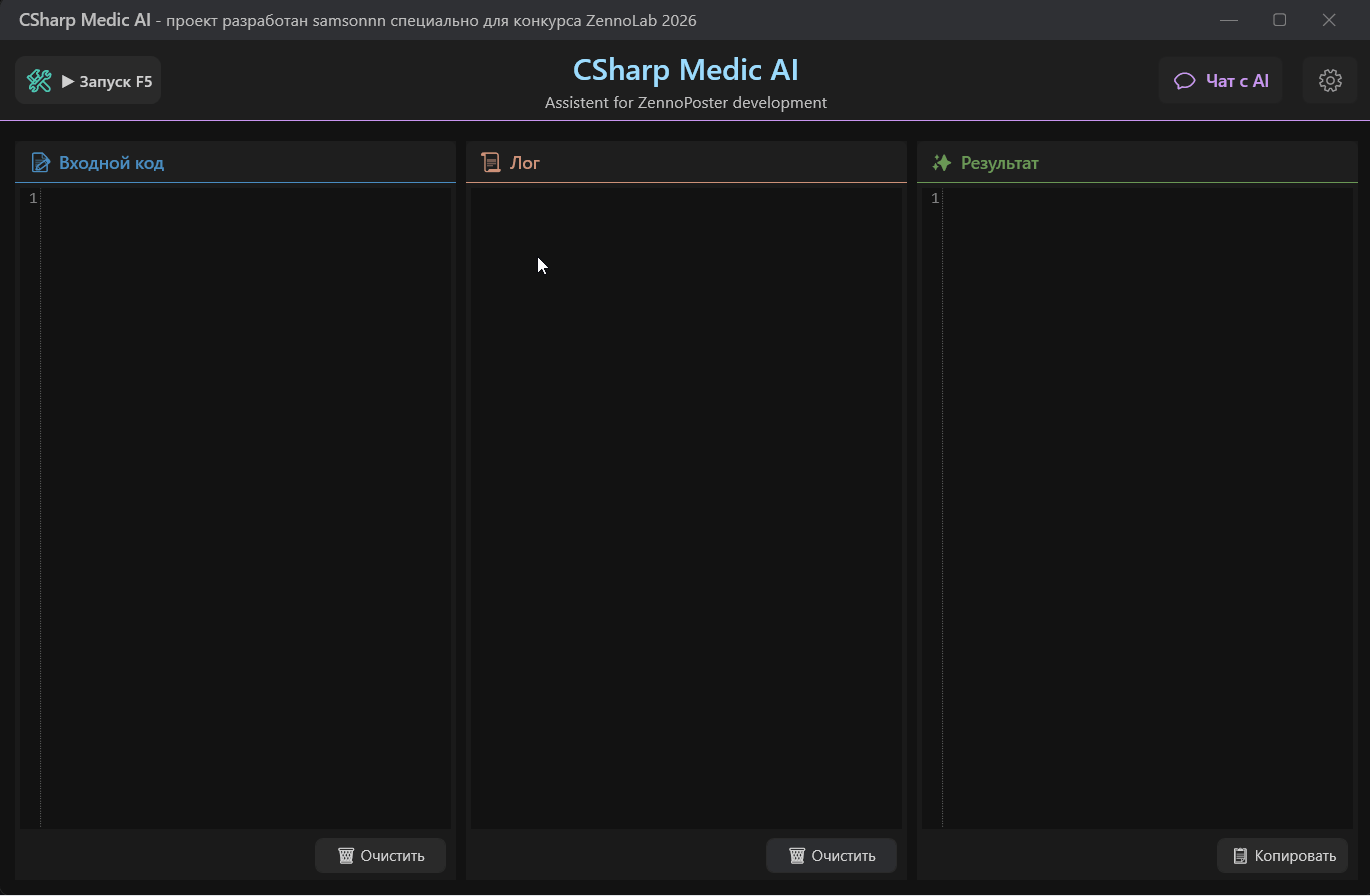

Интерфейс программы очень простой и понятный. Он состоит из основных элементов:
- Кнопка “Запуск” (или F5) — запускает проверку кода, отправляя его в компилятор и начиная цикл исправления AI.

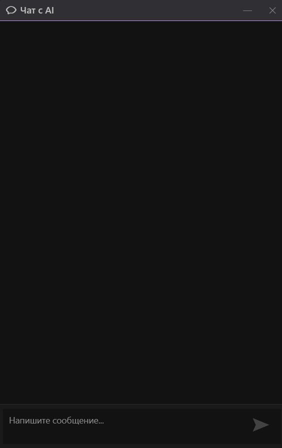

- Окно чата с AI — здесь можно делать что угодно: просить написать код, исправить ошибки, разбить код на части, объединить несколько фрагментов, создать класс или даже целый сценарий. Ответы AI выводятся в чате, а код автоматически вставляется в редактор Входной код.

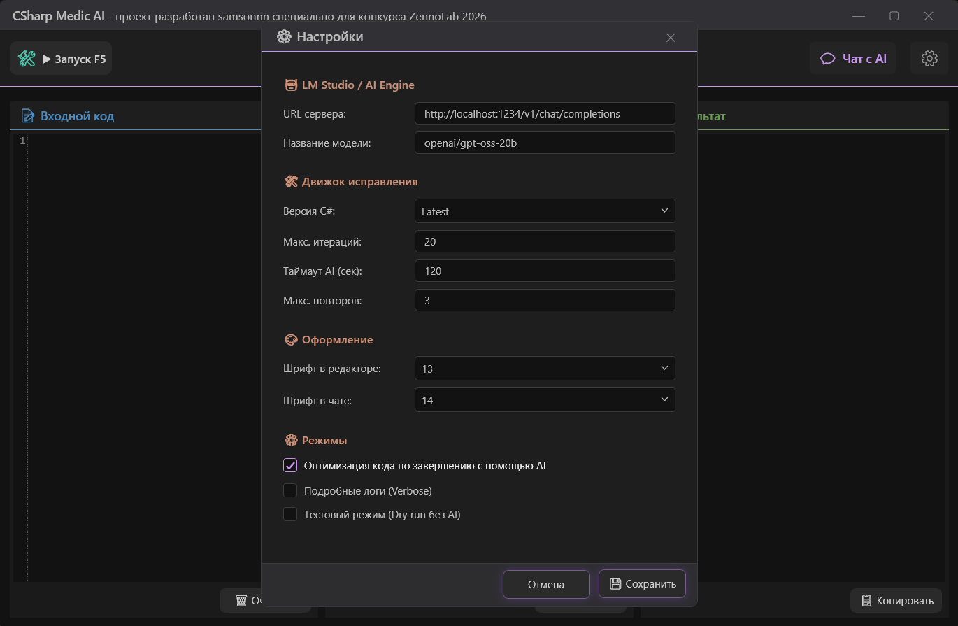

- Окно настроек — смотри скриншот ниже.
- Входной код — сюда вставляется или пишется код, который нужно проверить. Можно вставлять как рабочие, так и поломанные фрагменты, целые классы или большие блоки кода — в разумных пределах, чтобы процесс оставался управляемым.
- Лог — здесь отображаются все сообщения компилятора и исправления, которые делает AI. Можно легко отслеживать процесс и видеть, какие ошибки были исправлены.
- Результат — здесь отображается итоговый рабочий код.

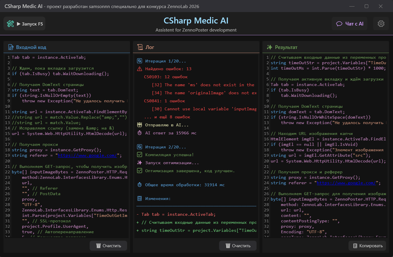

Возможности и работа CSharp Medic AIОсновная идея CSharp Medic AI — автоматизировать процесс исправления кода и сократить время на отладку.
Работа строится по простому, но эффективному циклу:
- Пользователь вставляет код во Входной код и нажимает “Запуск” или F5.
- Код отправляется в компилятор, где происходит попытка сборки.
- Если возникают ошибки, они передаются в AI для анализа.
- AI исправляет код с учётом полученных ошибок.
- Исправленный код снова отправляется в компилятор.
Весь процесс нагляден — пользователь видит ошибки компиляции и каждую итерацию исправления кода в логе, что позволяет отслеживать прогресс до получения рабочего результата.

Такой подход позволяет не просто генерировать код, а сразу проверять его на работоспособность, что значительно сокращает время разработки и количество ручных правок.
Ниже показан пример генерации произвольного сниппета.
Независимо от задачи, код проходит тот же цикл: генерация, проверка компилятором и автоматическое исправление до рабочего результата.

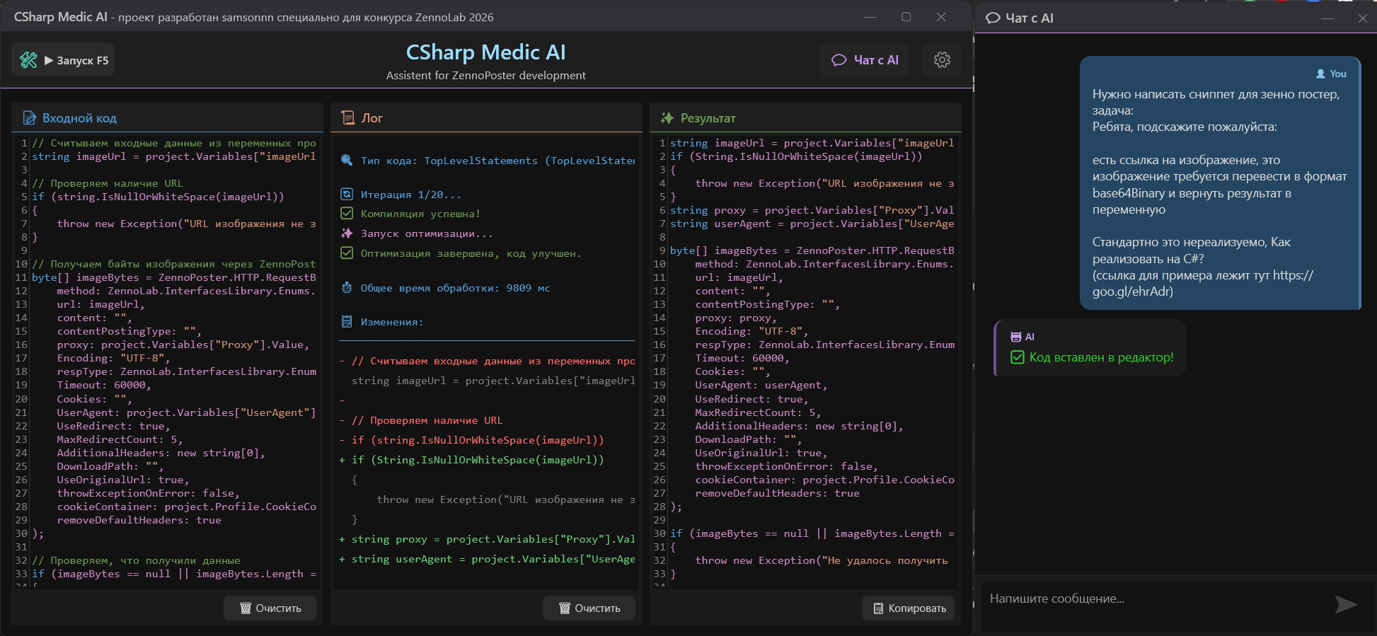

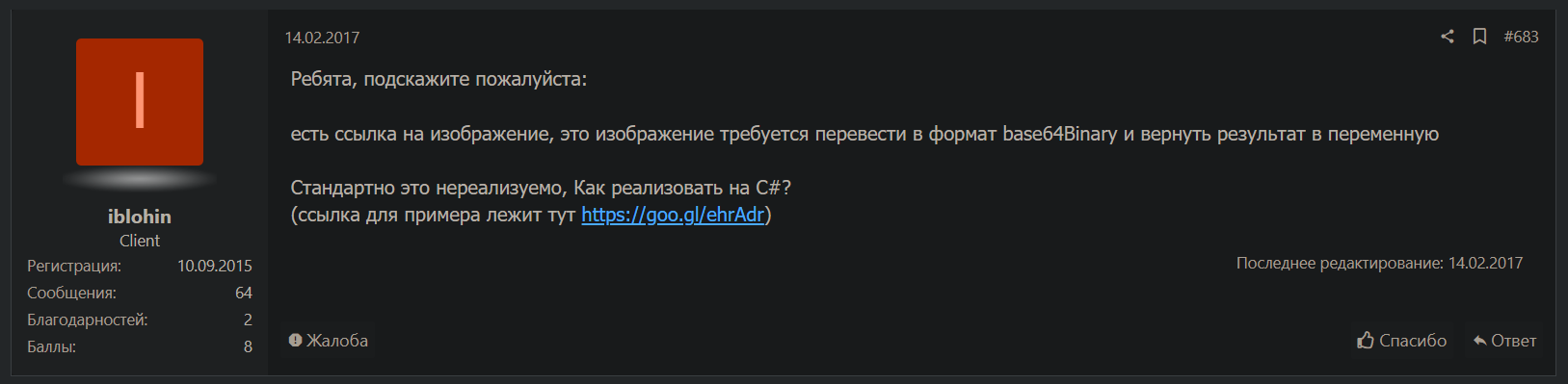

Пример с нашего форума - https://zenno.club/discussion/threads/besplatnye-snipety-na-zakaz.23450/post-252997
Даем задачу AI
Вставил готовый код в кубик
получил результат

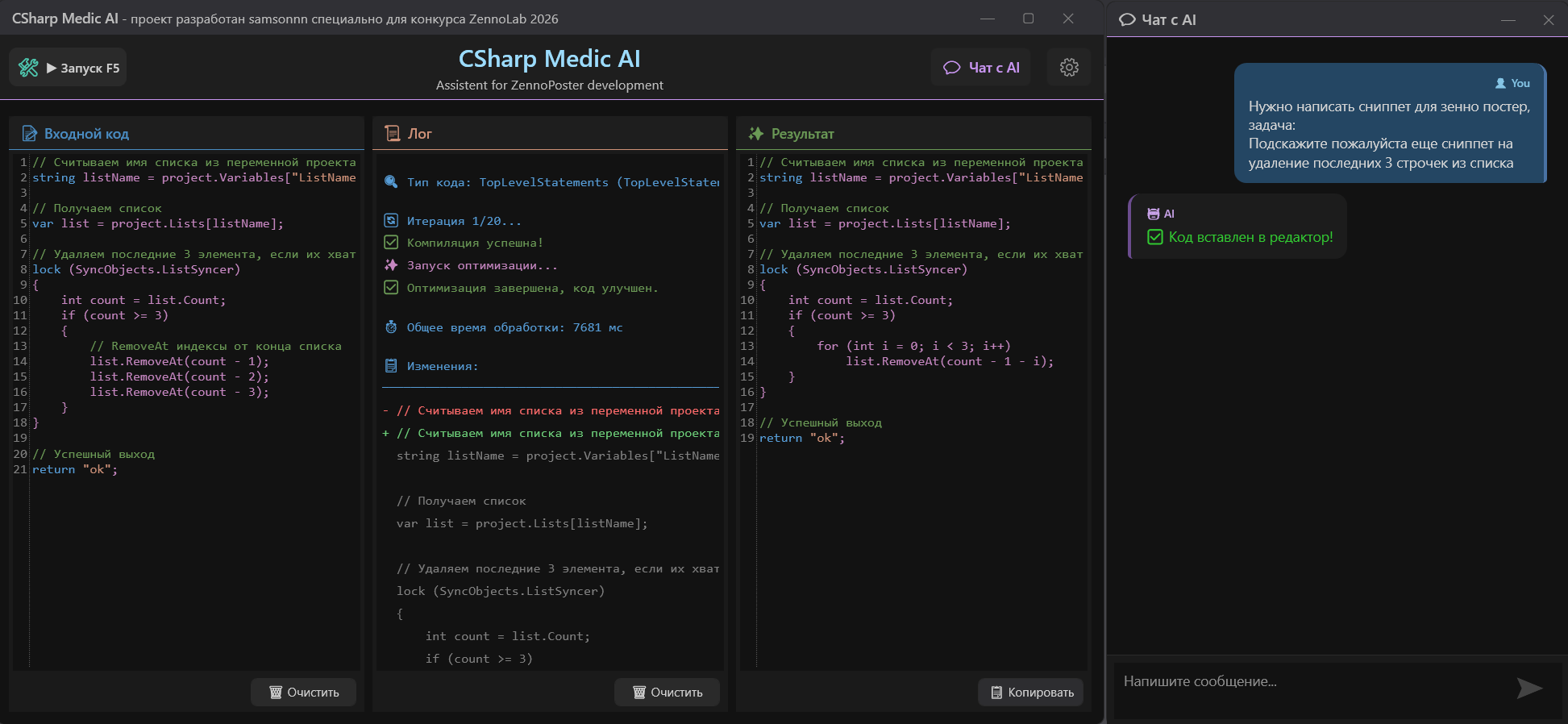

Пример с нашего форума - https://zenno.club/discussion/threads/besplatnye-snipety-na-zakaz.23450/post-258642

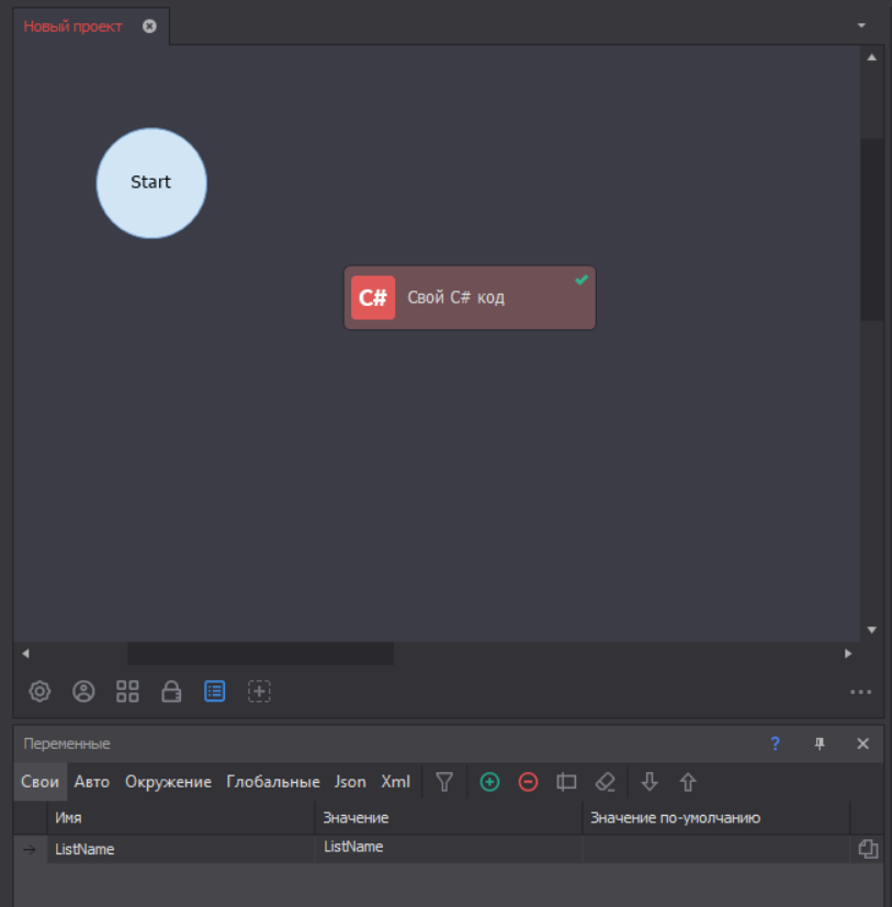

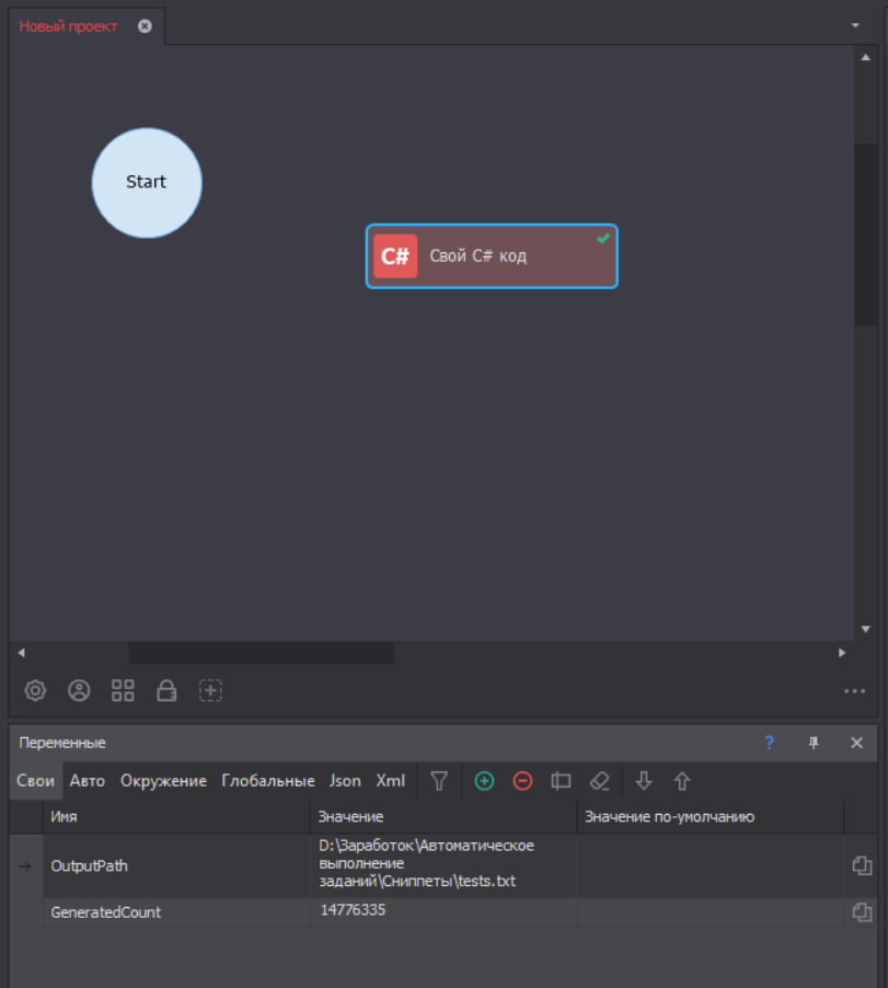

Даем задачу AI

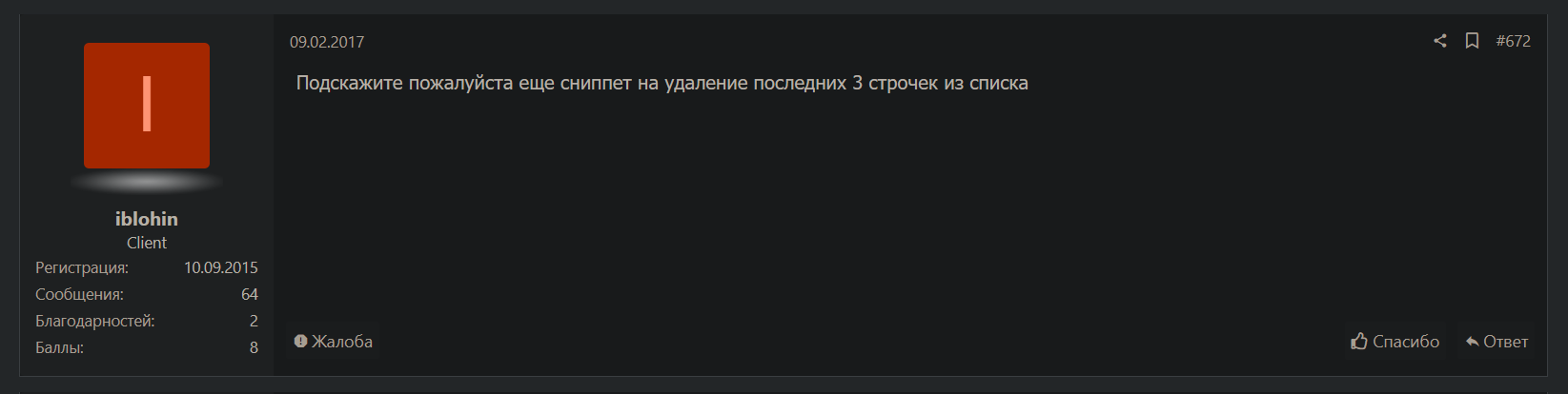

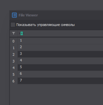

чтобы проверить код создаем список в зенно постер, пишем числа от 1 до 7
Выполняем код

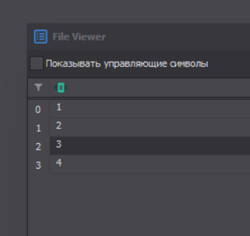

Смотрим снова в список, удалило 3 последние строки

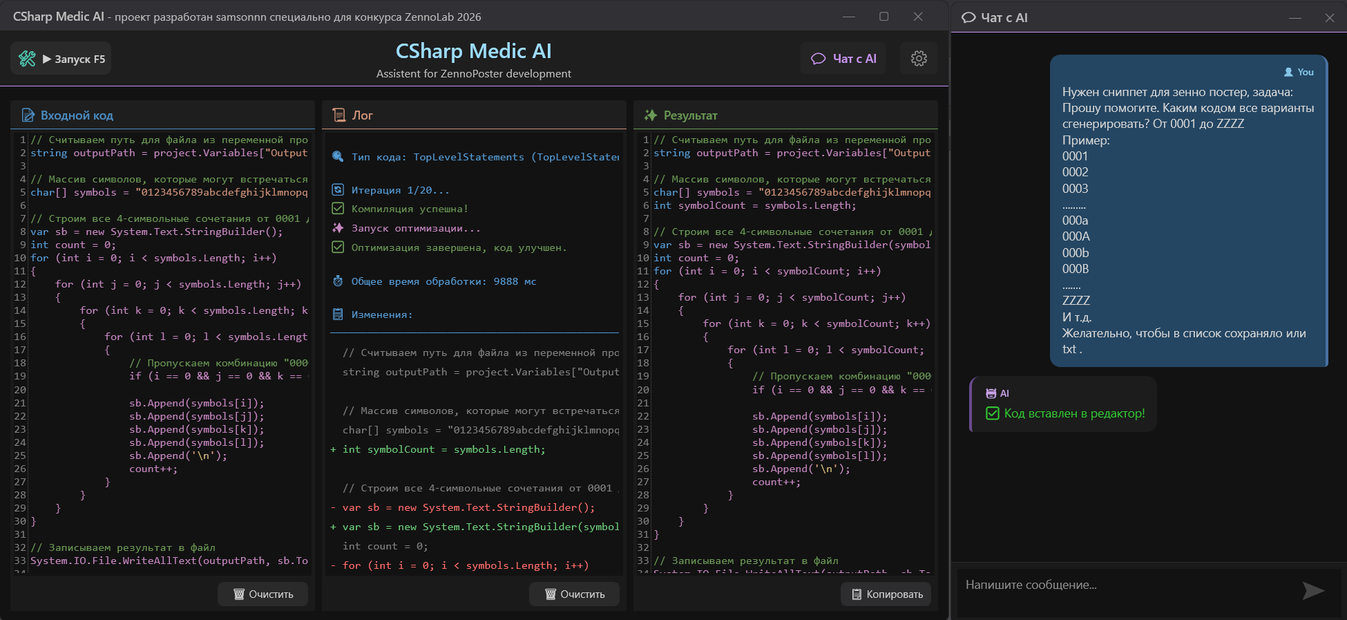

Пример с нашего форума - https://zenno.club/discussion/threads/besplatnye-snipety-na-zakaz.23450/post-259735
Даем задачу AI

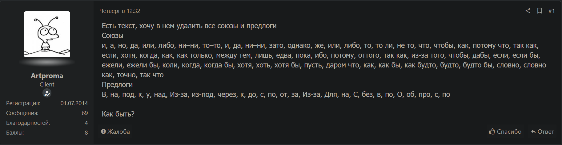

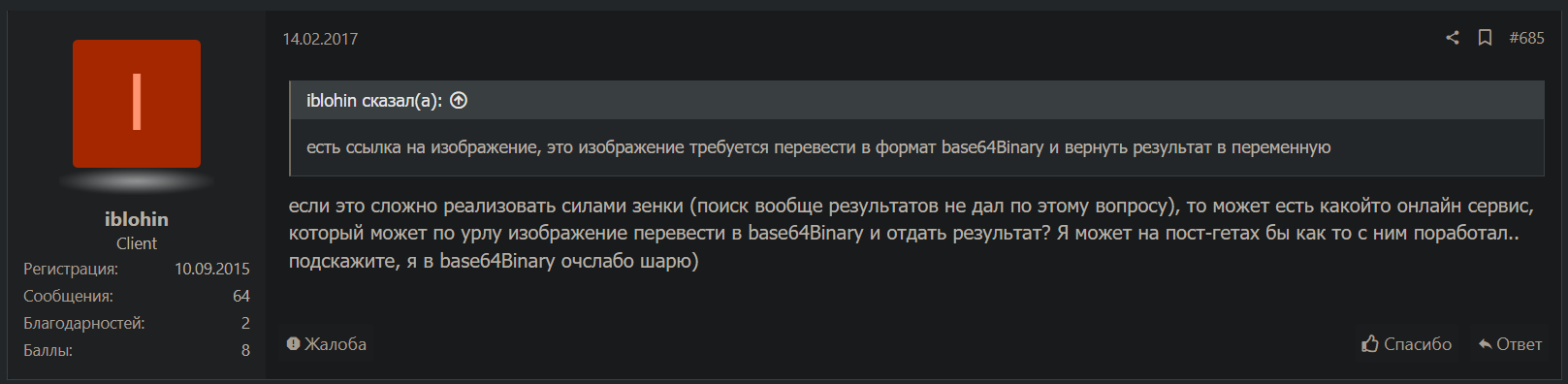

Пример с нашего форума - https://zenno.club/discussion/threads/udalit-vse-sojuzy-i-predlogi.132198/
Даем задачу AI
Даем задачу AI
получил результат

string imageUrl = project.Variables["imageUrl"].Value;
if (String.IsNullOrWhiteSpace(imageUrl))
throw new Exception("URL изображения не задан");
string proxy = project.Variables["Proxy"].Value;
string userAgent = project.Variables["UserAgent"].Value;

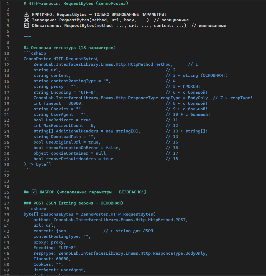

byte[] imageBytes = ZennoPoster.HTTP.RequestBytes(
method: ZennoLab.InterfacesLibrary.Enums.Http.HttpMethod.GET,
url: imageUrl,
content: "",
contentPostingType: "",
proxy: proxy,
Encoding: "UTF-8",
respType: ZennoLab.InterfacesLibrary.Enums.Http.ResponceType.BodyOnly,
Timeout: 60000,
Cookies: "",
UserAgent: userAgent,
UseRedirect: true,
MaxRedirectCount: 5,
AdditionalHeaders: new string[0],
DownloadPath: "",
UseOriginalUrl: true,
throwExceptionOnError: false,
cookieContainer: project.Profile.CookieContainer,
removeDefaultHeaders: true
if (imageBytes == null || imageBytes.Length == 0)
throw new Exception("Не удалось получить изображение");
string base64String = System.Convert.ToBase64String(imageBytes);
project.Variables["base64Image"].Value = base64String;
return "ok";
Даем задачу AI

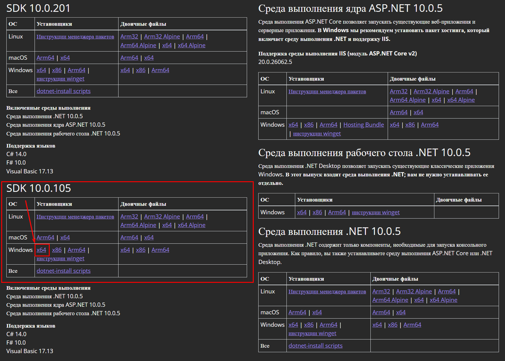

Следуйте инструкции ниже: установка .NET 10 SDK, настройка моделей и запуск сервера — и вы сразу сможете увидеть, как приложение работает и ускоряет вашу работу с кодом.
Для запуска и работы приложения CSharp Medic AI нужно скачать и установить .NET 10 SDK, как показано на скриншоте (выделено красным) — скачать .NET 10 SDK

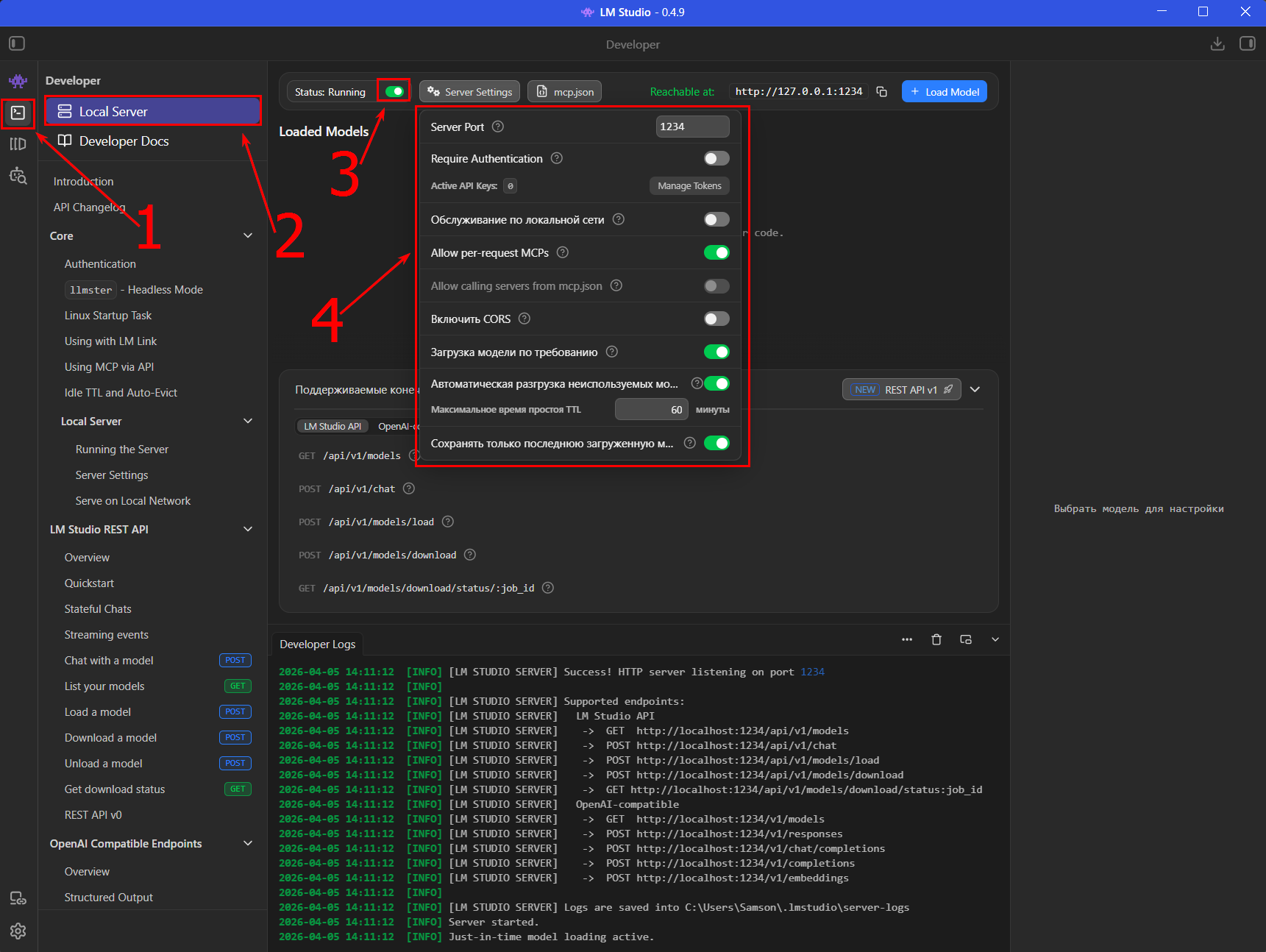

Для полноценной интеграции CSharp Medic AI в автономный локальный проект нужно запустить
локальный сервер языковой модели — это позволит приложению работать с ИИ без зависимости от внешних облачных сервисов, обеспечивая низкую задержку, высокий контроль над данными и гибкость настройки.

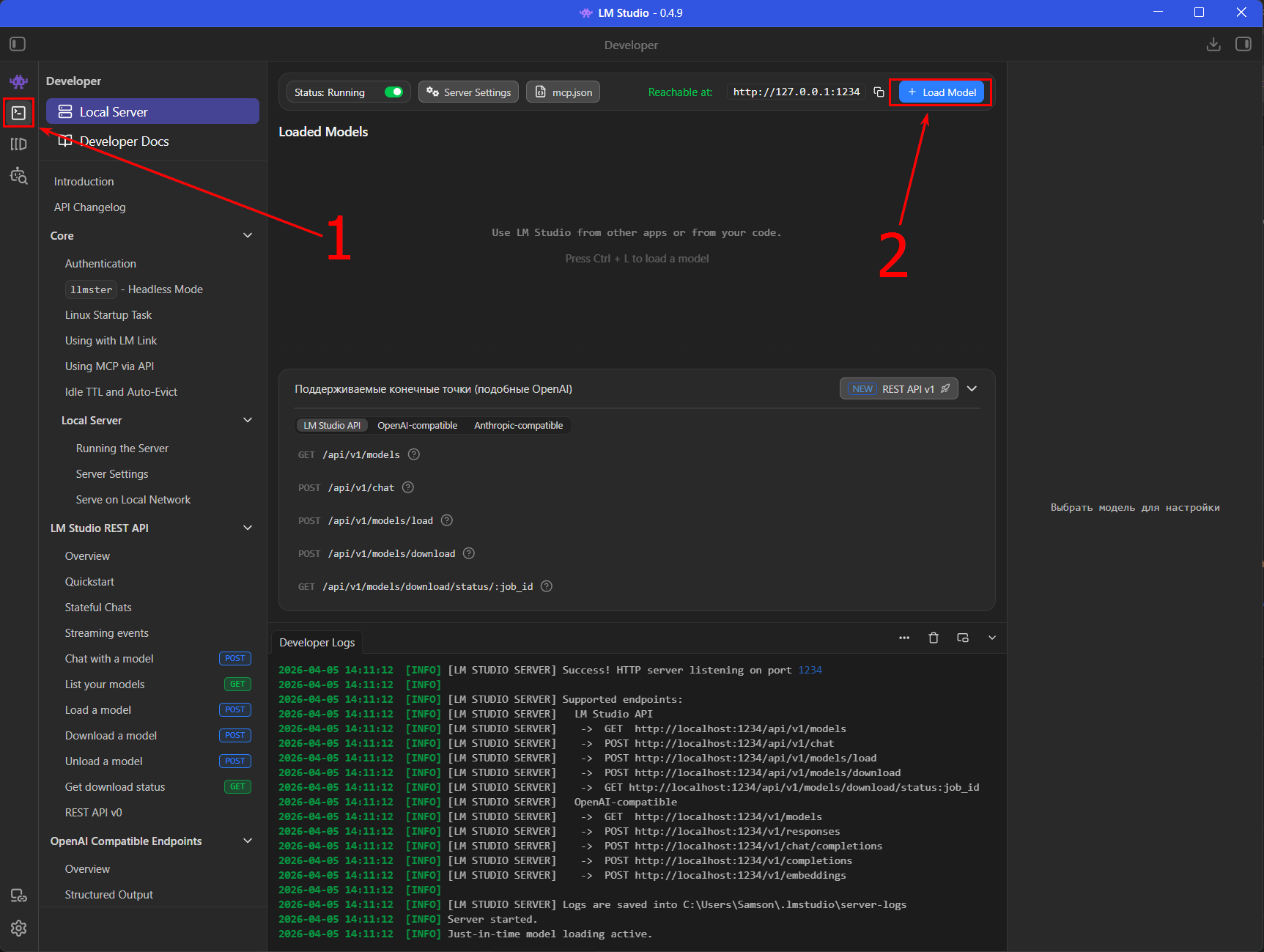

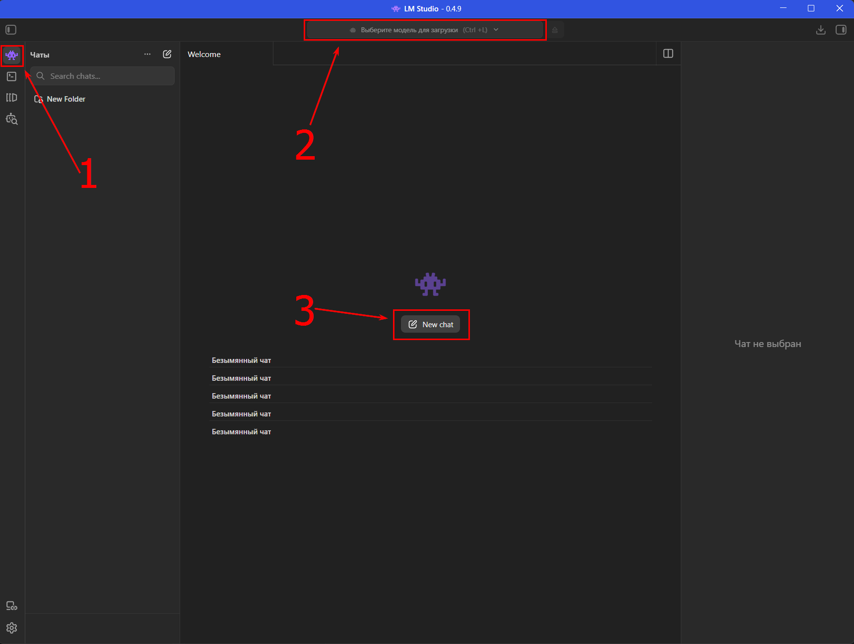

LM Studio — локальный AI сервер- LM Studio может работать как сервер OpenAI‑совместимого API, доступный по адресу типа http://localhost:1234/v1.
- Это делает его прямой заменой облачного API — CSharp Medic AI может подключаться к нему так же, как к удалённой службе.
- Он имеет удобный графический интерфейс для загрузки/управления моделями, что упрощает настройку и смену моделей без ручного редактирования.

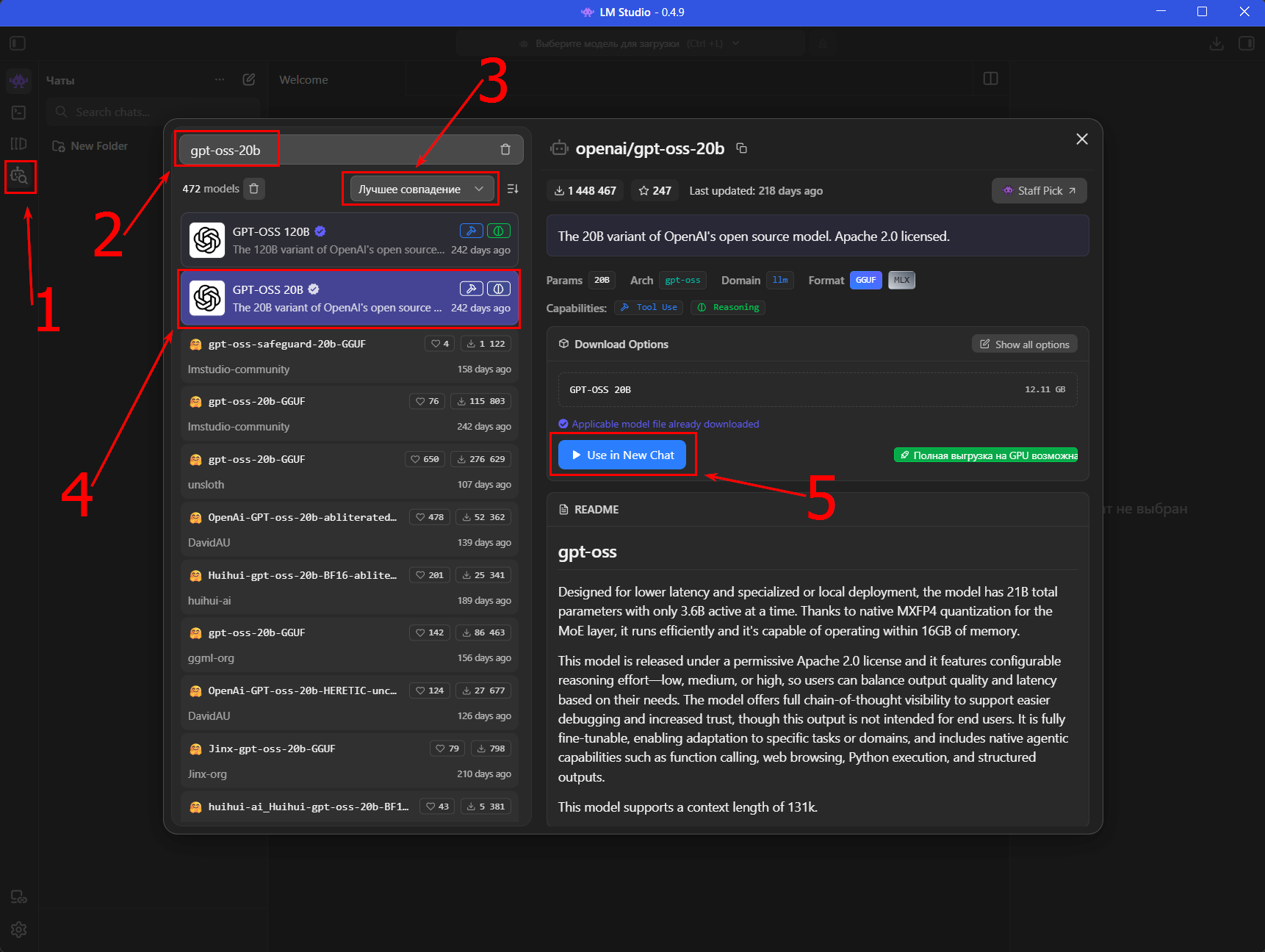

В текущей версии CSharp Medic AI для работы ИИ можно установить LM Studio — скачать LM Studio

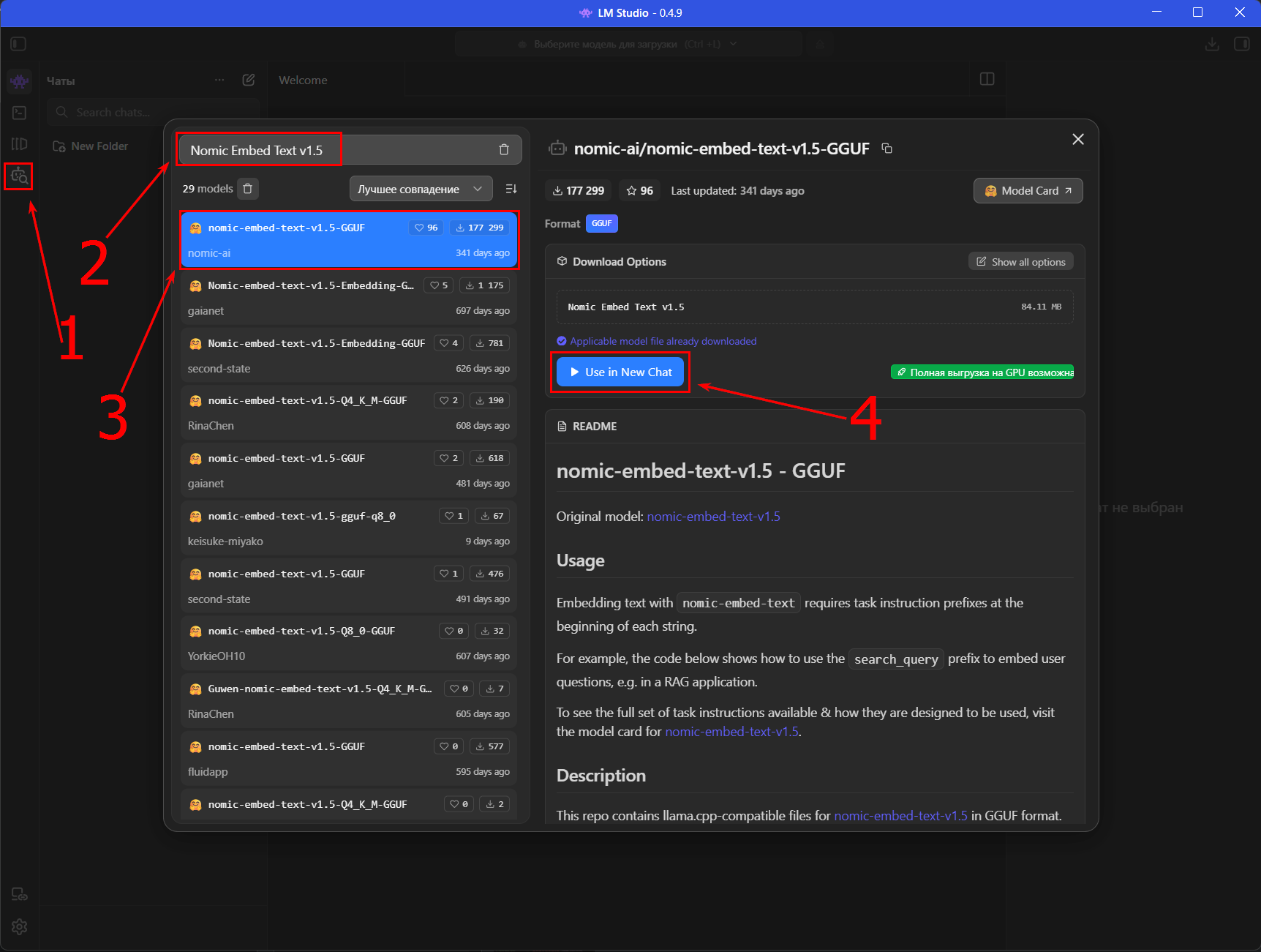

После установки и запуска LM Studio в поисковой строке нужно ввести Nomic Embed Text v1.5. Это модель для эмбеддингов, автором которой является nomic-ai, получивший наибольшее количество лайков и загрузок. Скачайте её для дальнейшей работы.
В следующем шаге, после скачивания модели для эмбеддингов, в поисковой строке LM Studio введите gpt-oss-20b и скачайте эту модель — обратите внимание, это полноценная LLM, «модель с мозгами», для работы с CSharp Medic AI.
Далее перейдите во вкладку чата в LM Studio, выберите модель gpt-oss-20b и попробуйте задать ей любой запрос.
Важно использовать именно “думающие” модели, которые способны анализировать и работать с кодом, а не просто генерировать текст по шаблонам.
Если результат вас устраивает — можно переходить к шагу запуска сервера.
Если нет — попробуйте более лёгкую, но также способную к анализу модель qwen3.5-9b.

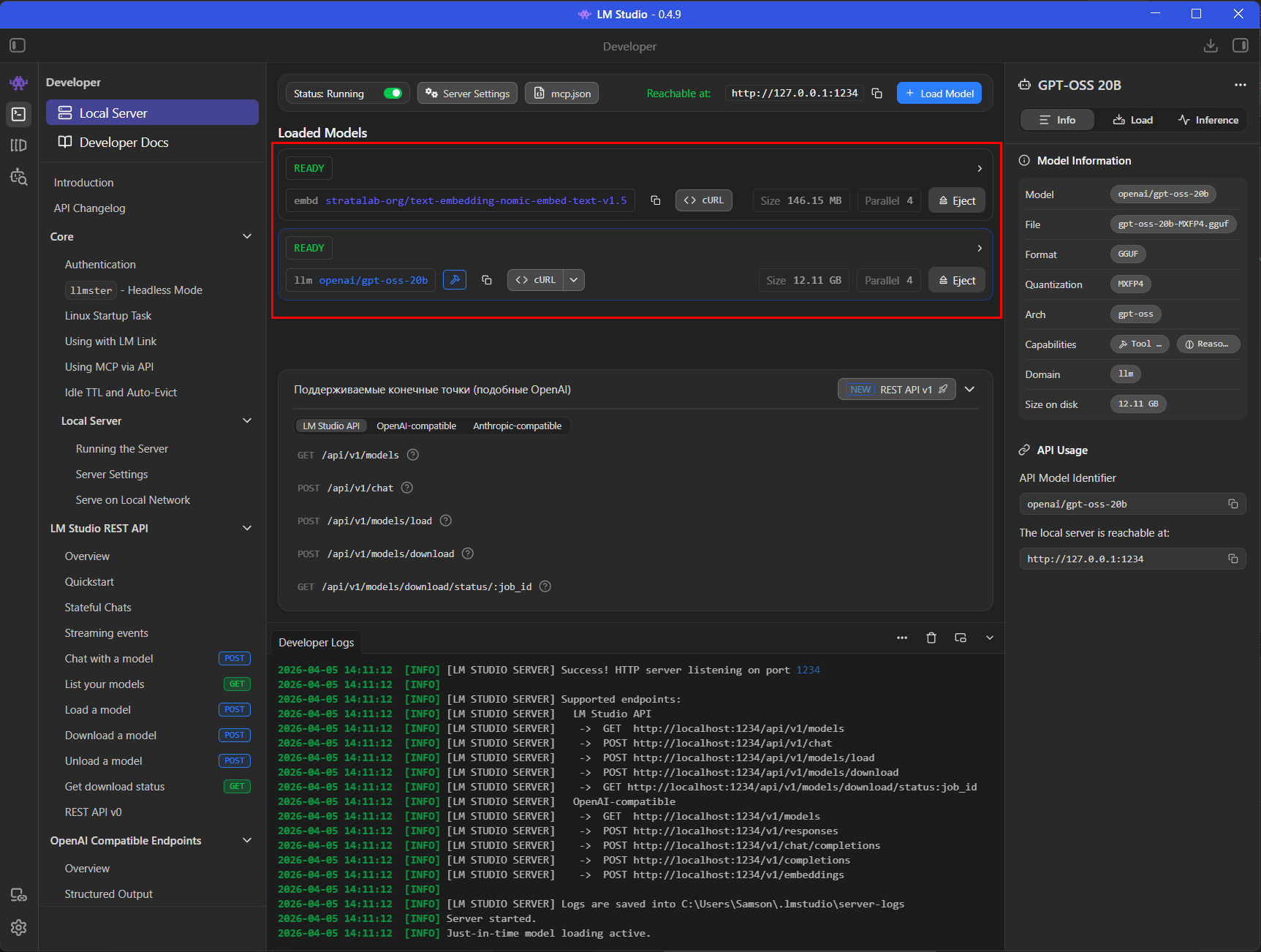

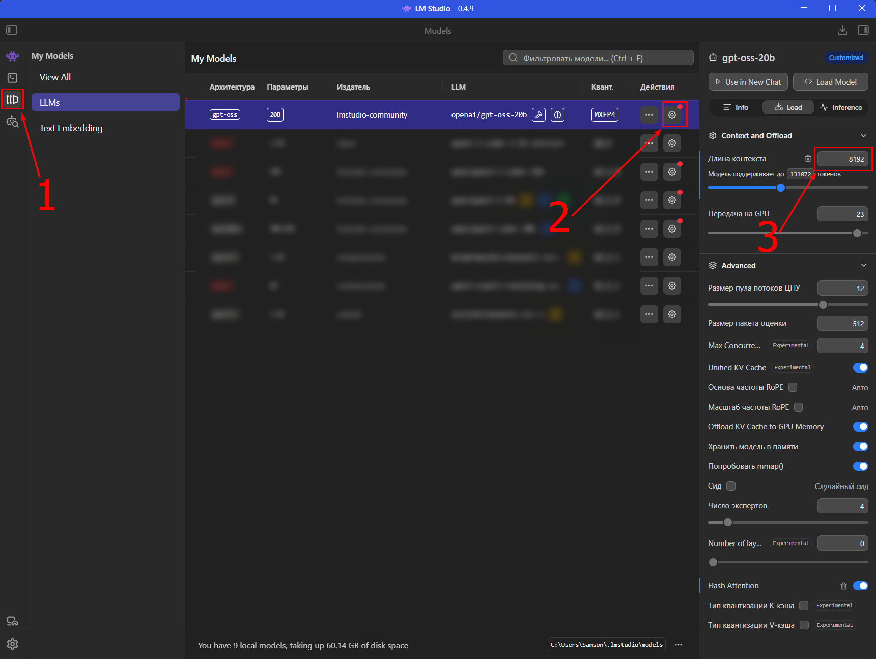

После того как вы определились с моделью, при её загрузке перейдите в настройки и установите размер контекста 8192.
После того как вы определились с моделью, необходимо проверить и при необходимости подкорректировать настройки сервера.
Далее перейдите к запуску сервера в LM Studio.
Обязательно выберите модель для эмбеддингов — используйте Nomic Embed Text v1.5, она должна быть указана каждый раз при запуске.
Модель для работы с кодом при этом можно менять и использовать любую “думающую” модель по своему усмотрению.
В результате у вас должна быть одна постоянная модель для эмбеддингов — Nomic Embed Text v1.5, и отдельная модель для работы с кодом, которую можно менять по своему усмотрению.

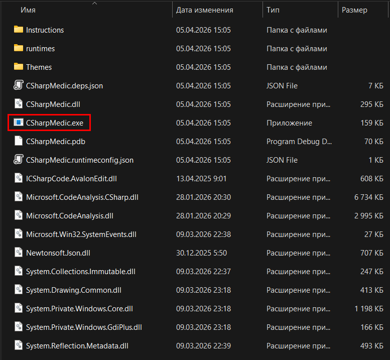

Следующий шаг — перейдите в папку с программой и запустите CSharpMedic.exe

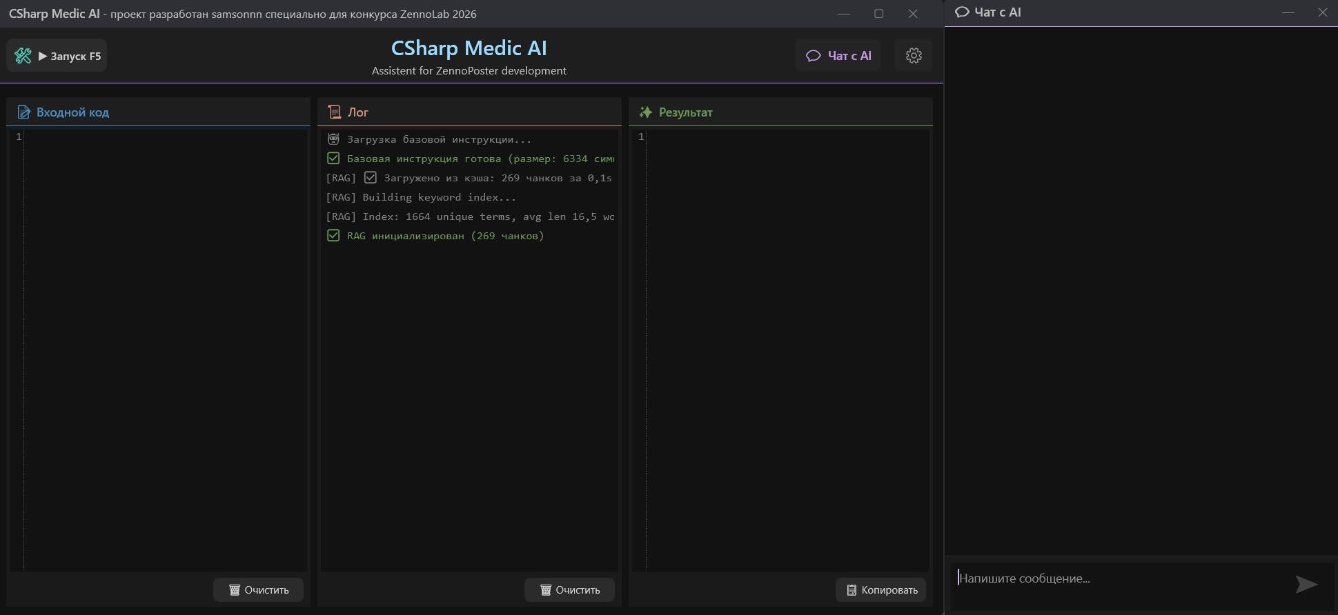

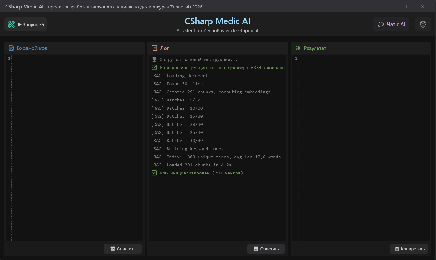

При первом запуске CSharp Medic AI в логе вы увидите примерно следующее:
В кратце:

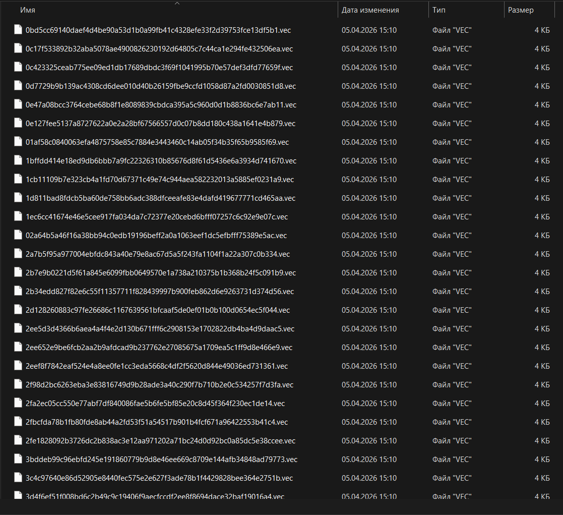

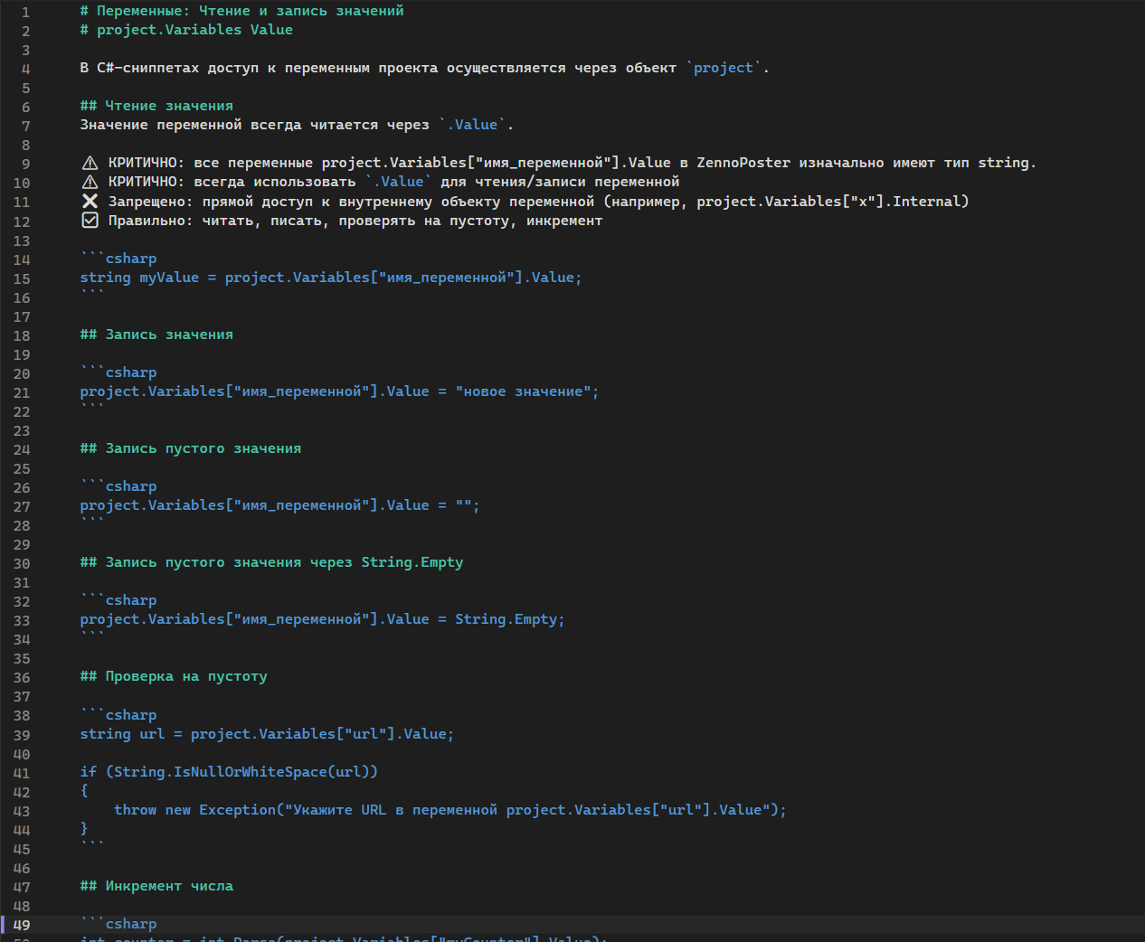

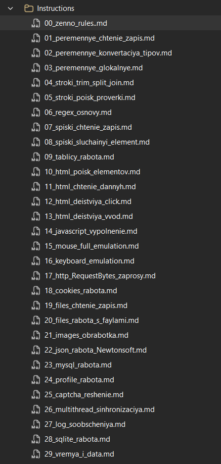

- Загрузка базовой инструкции — это подготовка первоначального набора правил и примеров для работы AI.
- RAG (Retrieval-Augmented Generation) — движок поиска знаний, который разбивает документы на чанки и вычисляет эмбеддинги.
- Создание чанков и индекса позволяет AI быстро находить релевантный контекст для обработки запросов.
- После завершения всех шагов RAG готов к использованию, и CSharp Medic AI может точно и быстро исправлять код и генерировать сниппеты.

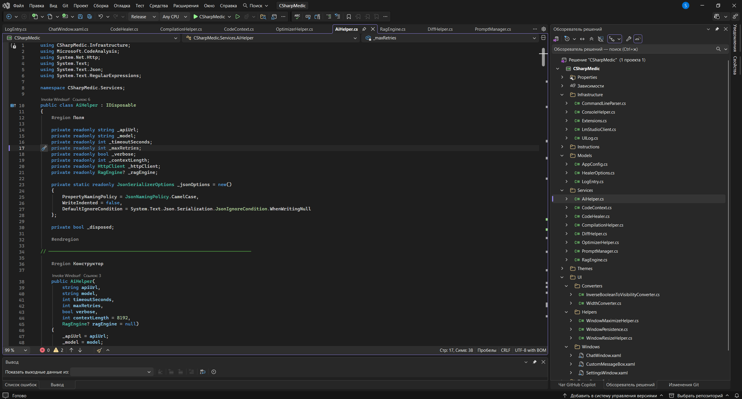

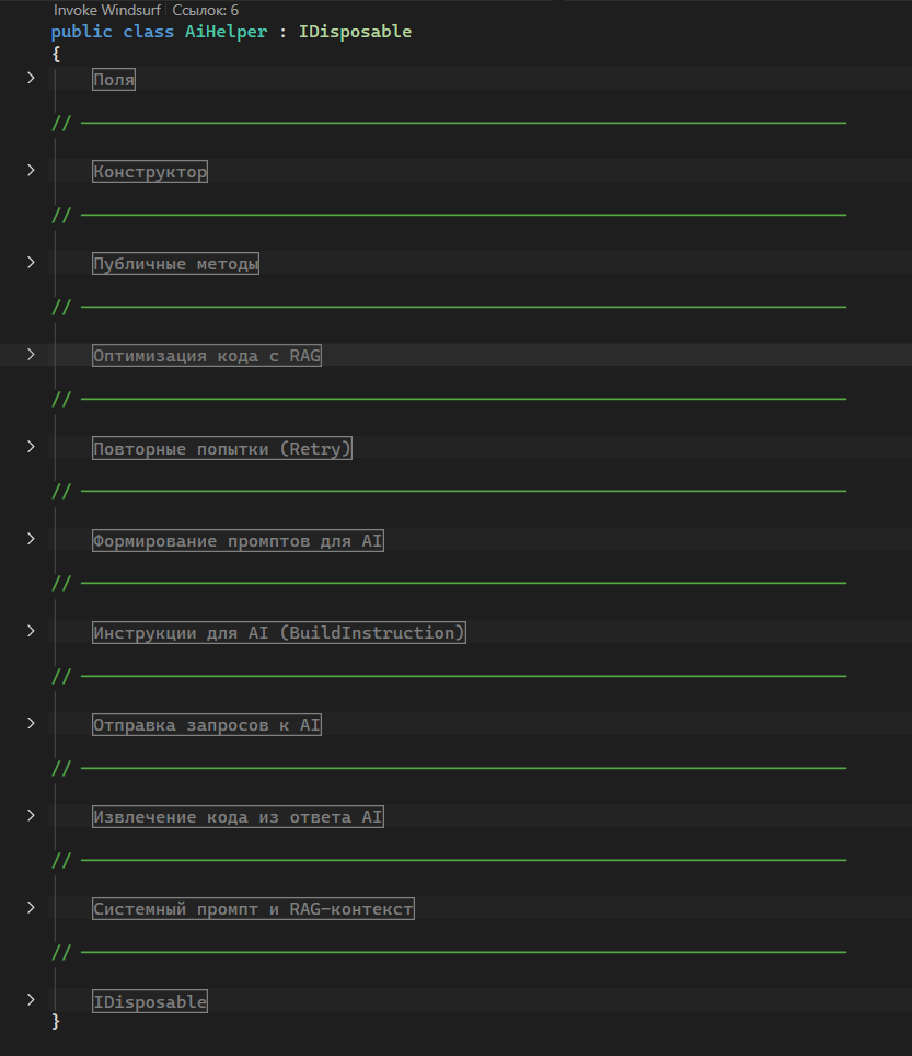

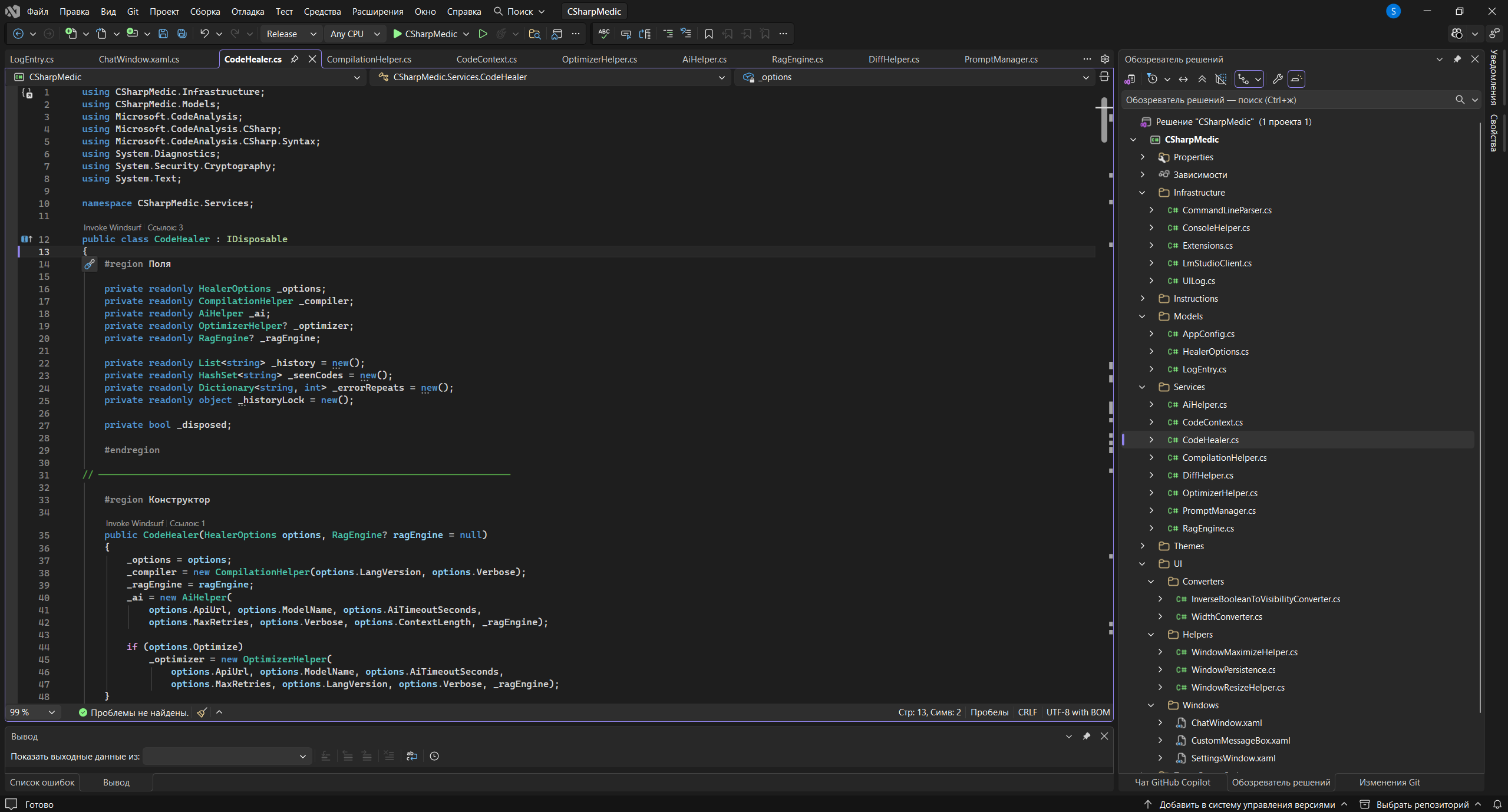

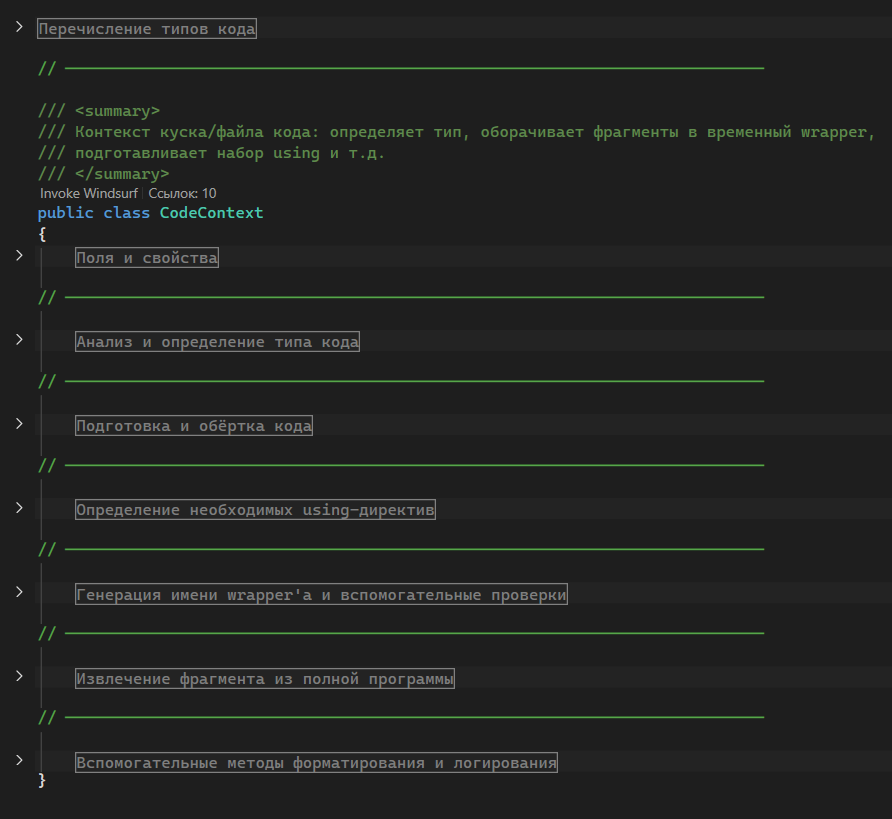

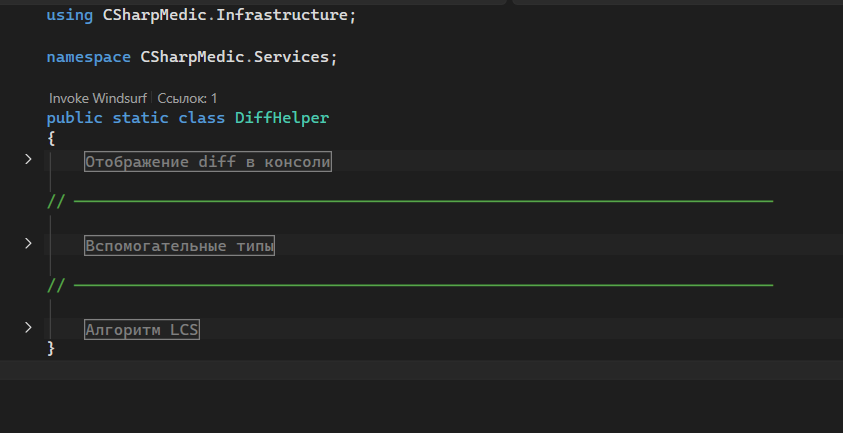

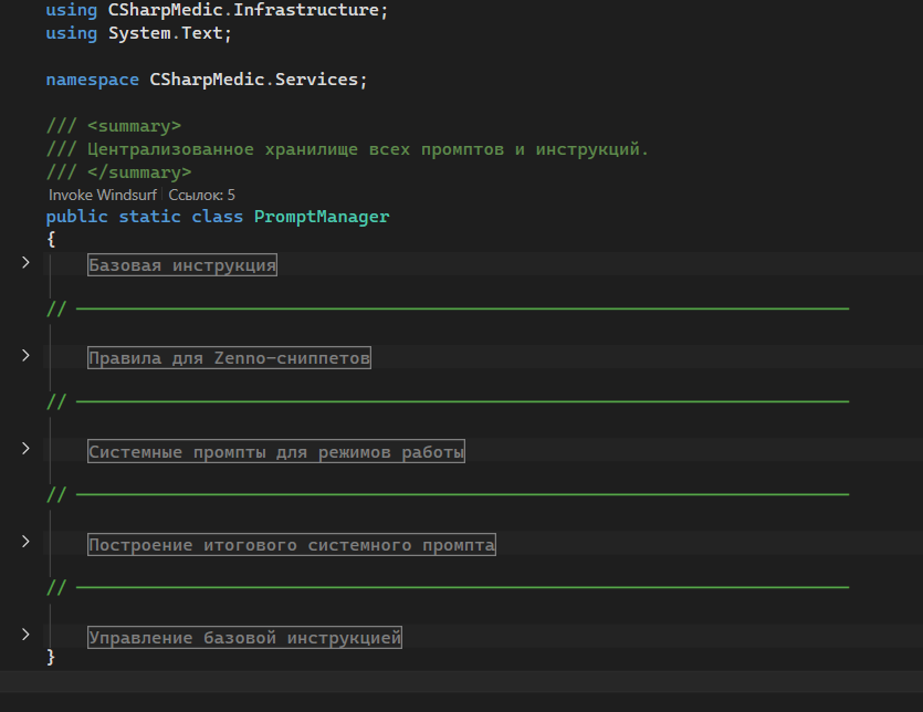

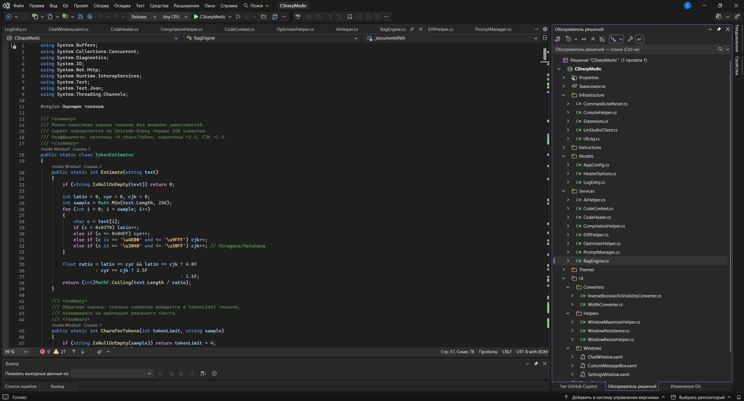

Под капотом CSharp Medic AI
После того как вы увидели процесс загрузки инструкций и инициализации RAG в логе, самое время заглянуть внутрь системы и понять, как всё устроено. Здесь уже начинается самое интересное: не просто кнопки и окна, а те самые классы, которые делают CSharp Medic AI живым и полезным инструментом. Мы разберём только самые показательные компоненты — без перегруза, но с достаточной глубиной, чтобы стало понятно, как всё это работает изнутри.

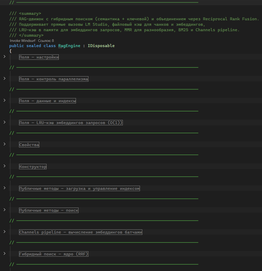

RagEngine — мозг системы
RagEngine превращает набор Markdown-файлов в интеллектуальную базу знаний, с которой AI может действительно работать, а не просто что-то угадывать наугад.

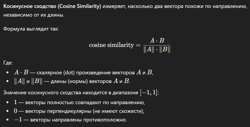

Именно он отвечает за то, чтобы в ответ попадал не мусор, а релевантный контекст: документация, подсказки, примеры и всё то, что помогает модели отвечать точнее.
Он не просто ищет текст по совпадениям. Он понимает смысл запроса, сопоставляет его с содержимым базы знаний, учитывает ключевые слова, объединяет результаты и убирает лишнее. В итоге AI получает аккуратный, полезный контекст, а не огромную простыню случайного текста.
Это особенно важно, когда речь идёт о коде. В таких задачах одна правильная подсказка может сэкономить кучу времени, а один лишний кусок информации, наоборот, только мешает. Вот как раз RagEngine и следит за тем, чтобы в ответ шло именно то, что нужно.

Эмбединги и поиск по контексту
RagEngine использует эмбединги для того, чтобы понимать смысл текста, а не просто искать точные совпадения слов.
- Каждый блок текста (chunk) из RAG-файла превращается в вектор чисел — это и есть эмбединг.
- Когда AI получает запрос, он тоже преобразуется в эмбединг.
Чтобы понять, какой блок текста наиболее подходит под запрос, RagEngine использует косинусное сходство (cosine similarity):
То есть движок выбирает те блоки, которые “ближе” по смыслу, а не просто по совпадению слов.
Зачем нужен хеш
Для ускорения поиска и избегания дублирования каждый блок текста хэшируется:
- Если хеш уже есть в базе — блок не добавляется повторно.
- Это экономит место и время при загрузке больших RAG-файлов.
Ключевые моменты
- Эмбединги — это векторы, которые описывают смысл текста.
- Косинусное сходство позволяет выбирать наиболее релевантные блоки для запроса.
- Хеширование блоков помогает не дублировать текст и ускоряет поиск.
- Все вместе: RagEngine быстро находит нужный контекст и передает AI, что делает ответы точными и полезными.
Внимание! Файлы с расширением .vec являются бинарными.
Они содержат численные представления эмбеддингов и не предназначены для чтения в текстовом редакторе.
Если попытаться открыть их через Блокнот или любой другой текстовый редактор, вы увидите только нечитаемые символы и “китайский текст”. Это нормально — файл не повреждён.
Для просмотра или анализа .vec используйте специализированные инструменты или конвертируйте их в текстовый формат (CSV, JSON) с помощью Python, C# или онлайн-сервисов, поддерживающих векторные данные.
Совет: никогда не редактируйте .vec вручную — это приведёт к повреждению данных.
Где хранятся инструкции для RAG
В папке с проектом CSharp Medic AI есть отдельная папка с инструкциями — это файлы формата .md.
Эти Markdown-файлы предназначены для того, чтобы создавать базу знаний для AI:
- Каждый файл — отдельная тема или набор правил.
- Текст без кода — пояснения и инструкции для модели.
- Блоки кода (```csharp) — реальные примеры и операции, которые AI может использовать.
- Структура и заголовки (#, ##) — помогают RAG-движку делить контент на логические блоки.
То есть, всё что нужно AI “знать и использовать” — берётся из этих .md файлов.
Совет: держите файлы аккуратно, с понятными заголовками и разделением по темам — это сильно улучшает точность и полезность ответов AI.
Проверка RAG-файлов после генерации
Все инструкции в .md файлах сгенерированы AI, но не все я успел проверить и исправить вручную.
- Поэтому при использовании этих файлов рекомендуется внимательно прогонять их через RagEngine, проверять корректность контекста и точность блоков кода.
- Особенно важно проверять крупные или критические инструкции, чтобы убедиться, что AI правильно их интерпретирует и не возникло неожиданных ошибок.
Как проверить, что инструкция работает корректно
- Тестовый запрос: напишите AI конкретный пример или задачу, которая должна быть обработана по инструкции.
- Сравните ответ с ожидаемым: если результат совпадает с тем, что вы ожидали — инструкция работает корректно.
- Если результат не тот:значит, инструкция не полностью соответствует ожиданиям или содержит ошибки.
- Разбейте инструкцию на меньшие блоки и проверьте каждый.
- Исправьте или уточните текст, чтобы AI понимал контекст правильно.
Как писать RAG-файлы для CSharp Medic AI
Чтобы RAG-движок корректно работал, следуем простым правилам:
Заголовки и поясненияЛюбой текст без блока кода — это пояснения для ИИ, комментарии или инструкции.
Можно использовать Markdown: #, ##, списки, ⚠, и т.п.
Движок их не исполняет, но ИИ будет учитывать при генерации промпта.
Пример:
# Преобразование типов данных
⚠ Используем Parse, когда данные точно корректные
КодВсё, что нужно реально использовать или показать как пример, помещаем в блоки кода:
```csharp
int count = int.Parse(project.Variables["count"].Value);
Можно использовать csharp или cs для подсветки.
Движок RAG сохранит этот блок как отдельный «чанк» для семантического поиска.
Разделение и чанки- Заголовки (#, ##) и пустые строки → логические разделители.
- Код внутри csharp → остаётся цельным, не разбивается.
- Обычный текст → разбивается по длине, чтобы не превышать лимиты токенов.
Что нельзя делать- Не вставлять код в текст без блока csharp.
- Не добавлять инструкции, которые движок должен «исполнить» — он их игнорирует.
- Лишние метки для ИИ (
, ) — можно, но не влияют на выполнение.
- Заголовки (# / ##) — разделяют логические блоки.
- Текст вне блоков кода — ИИ учитывает как инструкцию или пояснение.
- Блоки кода (```csharp) — только примеры или реальные операции.
- Не смешиваем код и текст в одном абзаце — иначе движок ломает чанки.
- Разделение по пустым строкам — помогает делить на отдельные семантические блоки.
Еще пример как правильно должно быть:
Важное ограничение по размеру RAG-файлов
Хотя RagEngine умеет обрабатывать большие объёмы информации, контекст у AI моделей не резиновый.
- Слишком длинные .md файлы могут перегрузить контекст — то есть все пояснения, примеры и код загружаются одновременно и влияют на текущий запрос и ответ.
- Рекомендация: делите большие инструкции на логические блоки, используйте заголовки (#, ##) и пустые строки, чтобы RagEngine формировал отдельные чанки.
- Проверка лимитов: каждый блок должен быть достаточно маленьким, чтобы AI мог корректно понять контекст и не терял важные детали.
AiHelper — помощник для работы с AI и исправления кода
AiHelper — это класс, который связывает ваш код с AI через HTTP API.
По сути, это тот самый переводчик между ошибками компиляции и моделью, которая должна эти ошибки понять и исправить.
Его задача — не просто отправить текст в AI и получить ответ. Он сначала собирает ошибки, приводит их к нормальному виду, добавляет полезный контекст, а потом уже формирует запрос так, чтобы модель получила внятную задачу. После этого AiHelper забирает ответ, вытаскивает из него чистый C# код и отдаёт дальше по цепочке.
У этого класса очень практичная роль. Если код сломался, если надо что-то подправить, если нужен альтернативный вариант решения или даже полная переработка блока — всё это проходит через AiHelper. Он не пытается умничать сам, он просто делает так, чтобы AI работал предсказуемо и по делу.
Ещё одна важная вещь — поддержка RAG. Если рядом есть полезный контекст, AiHelper может его подхватить и добавить в промпт. Это сильно помогает в ситуациях, когда код зависит от внутренних правил проекта, особенностей ZennoPoster или просто от локальной документации.
Зачем он нужен: чтобы исправления были точнее, запросы — понятнее, а ответ AI — пригодным для работы, а не для любования.
Если по-простому: AiHelper — это умный посредник между кодом и AI, который умеет правильно задать вопрос и нормально принять ответ.

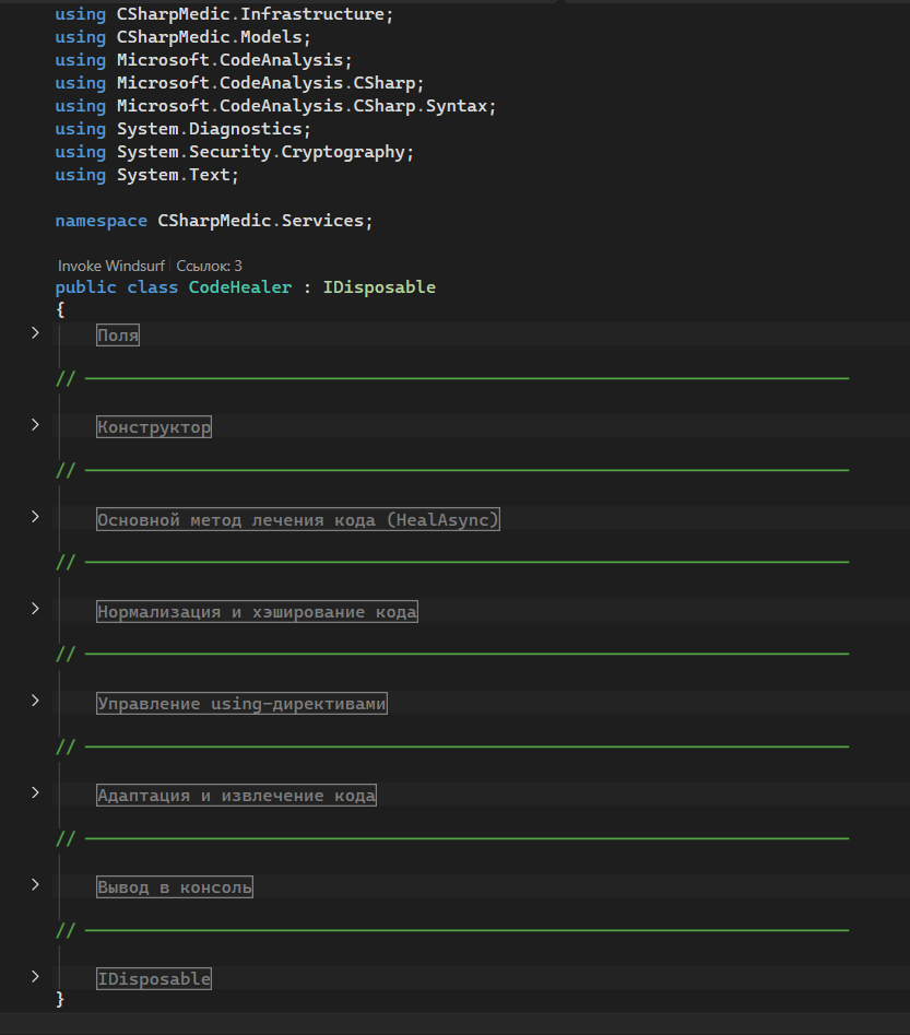

CodeHealer — «врач» для всего C# кода
CodeHealer — это ядро всей системы.
Именно он берёт сломанный, кривой, обрезанный или вообще странный кусок кода и доводит его до рабочего состояния. Причём не на авось, а через нормальный цикл: компиляция, анализ ошибок, исправление через AI, повторная проверка и так далее.
У CodeHealer очень важная роль: он не просто пытается починить код один раз, а ведёт его через весь процесс. Если код не скомпилировался — он это видит. Если AI снова сделал что-то не то — он не паникует, а меняет стратегию. Если модель начинает ходить по кругу — включаются механизмы защиты от зацикливания.
Это уже не обычный fix code и не просто запрос к модели. Это полноценный контролируемый процесс лечения кода. Причём он умеет работать и с обычными фрагментами, и с классами, и с top-level кодом. То есть код может быть хоть цельным, хоть кусочком — CodeHealer всё равно постарается привести его в порядок.
Отдельно стоит отметить diff результата. Это полезная штука: сразу видно, что именно изменилось после исправления. Не нужно гадать, что AI там наколдовал — разница показывается явно.
Зачем он нужен: чтобы код не только исправлялся, но и делал это под контролем, без бесконечных циклов и бессмысленных повторов.
Если по-простому: CodeHealer — это senior-разработчик, который сидит рядом, смотрит на ошибки и говорит: “Нет, так не пойдёт, давай нормально”.

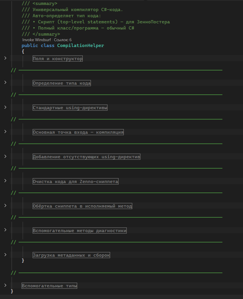

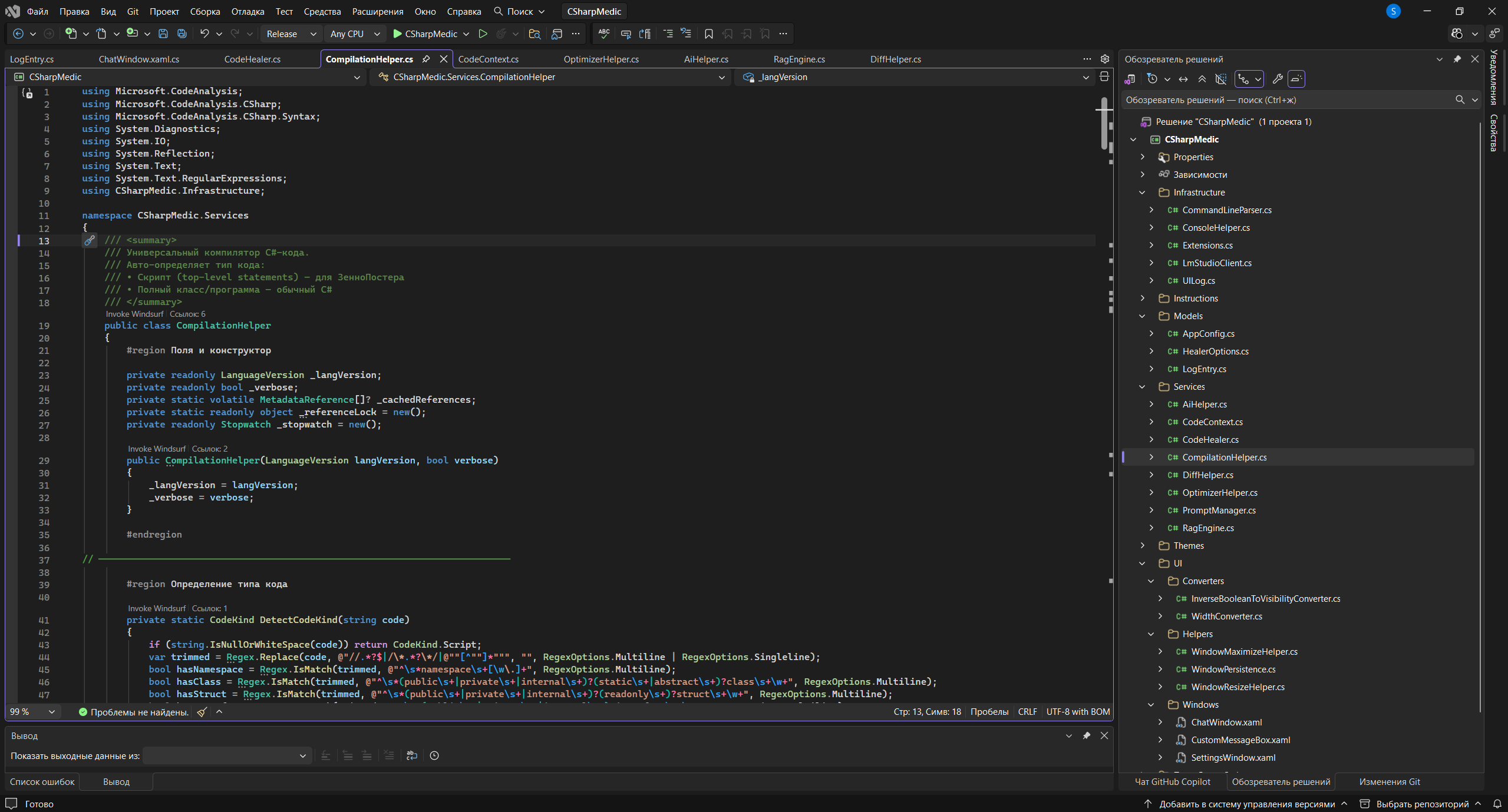

CompilationHelper — универсальный компилятор C#-кода
CompilationHelper умеет компилировать C#-код на лету — от маленьких сниппетов до полноценных классов.
Это очень важный кусок системы, потому что без нормальной компиляции вся магия AI просто не имела бы смысла: код надо не только сгенерировать, но и проверить.
Класс сам понимает, с чем он имеет дело. Иногда это обычный сниппет, иногда полноценный класс, а иногда что-то в стиле top-level code, как часто бывает в ZennoPoster. И вот здесь CompilationHelper уже сам подстраивается под ситуацию: где надо — оборачивает, где надо — добавляет using, где надо — делает код исполняемым.
Он не просто запускает Roslyn и надеется на лучшее. Он готовит код к компиляции, подбирает нужные сборки, учитывает async/await, хранит ссылки в кэше и помогает ускорять повторные проверки. Всё это делает его не просто компилятором, а скорее аккуратным и умным обработчиком кода перед компиляцией.
Зачем он нужен: чтобы любой код можно было быстро и предсказуемо проверить, не тратя время на ручную подготовку сниппета.
Если по-простому: CompilationHelper — это универсальный переводчик, который берёт любой кусок кода и приводит его к рабочему виду.

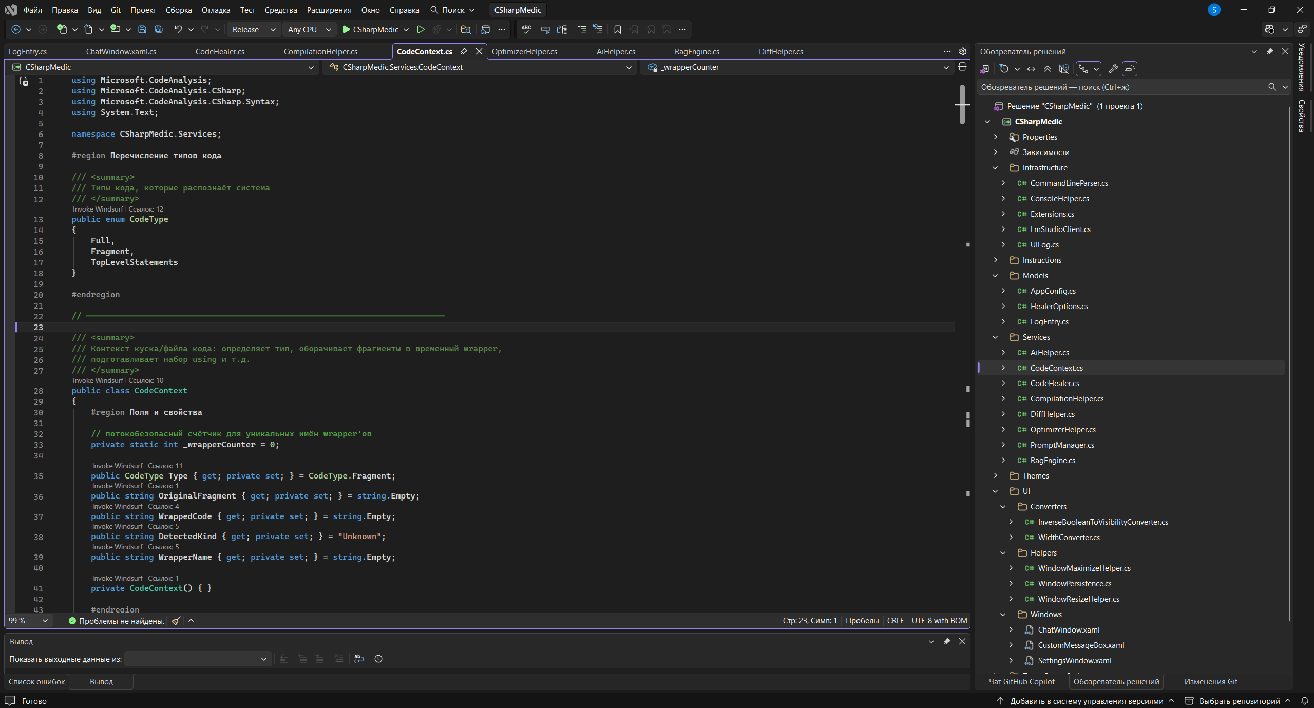

CodeContext — умный упаковщик C# кода
CodeContext нужен для того, чтобы понять, что именно вы ему дали: полный файл, кусок кода или top-level инструкции.
На первый взгляд это кажется мелочью, но на деле именно здесь решается половина проблем с обработкой кода. Потому что один и тот же текст может быть нормальным полным классом, а может быть просто фрагментом, который надо аккуратно упаковать.
Этот класс анализирует код, определяет его тип и, если нужно, оборачивает его в корректную структуру. Если перед ним фрагмент — он может превратить его в временный класс. Если это top-level код — он оставит его в нужном виде. Если это полный файл — не будет лишний раз мешать и ломать то, что уже и так хорошо.
Плюс он убирает лишнее, чистит дублирующийся using, нормализует структуру и помогает остальным классам системы работать без лишних сюрпризов. То есть CodeContext — это не просто анализатор, а именно подготовитель кода к следующему шагу.
Зачем он нужен: чтобы AI и CodeHealer не путались в формате кода и всегда получали уже понятную структуру.
Если по-простому: CodeContext — это упаковщик, который берёт любой код и делает его готовым к дальнейшей работе.

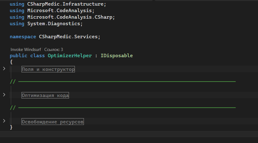

OptimizerHelper — умный оптимизатор C# кода
OptimizerHelper берёт код, пропускает его через AI и потом обязательно проверяет, не сломалось ли что-нибудь в процессе.
И вот это очень важный момент: оптимизировать код легко, а вот оптимизировать так, чтобы он остался рабочим, уже задача посложнее. Именно для этого и существует OptimizerHelper.
Он соединяет в одной цепочке AI, RAG и компилятор. Сначала модель предлагает улучшения, потом результат проверяется на компиляцию, и только после этого можно сказать, что оптимизация удалась. Если AI вдруг предложил что-то сомнительное — код не пропускается дальше как попало. Это очень правильный подход, потому что улучшить и сломать AI иногда путает с завидной лёгкостью.
Класс полезен там, где нужно не просто исправить ошибку, а сделать код чище, понятнее и аккуратнее. При этом он не лезет в код без необходимости: если изменений нет или результат плохой, исходник остаётся на месте.
Зачем он нужен: чтобы код можно было улучшать безопасно, без риска превратить рабочее решение в красивую, но мёртвую конструкцию.
Если по-простому: OptimizerHelper — это наставник, который советует, как сделать лучше, и сразу проверяет, не испортил ли он всё по дороге.
DiffHelper — визуализатор изменений кода
DiffHelper — это очень простой, но невероятно полезный инструмент.
Он показывает разницу между двумя версиями кода или текста так, чтобы сразу стало видно: что добавилось, что исчезло, а что осталось без изменений.
На практике это выглядит почти как лупа над кодом. Вы видите не абстрактный новый вариант, а конкретные изменения. Это особенно удобно после AI-исправлений, оптимизации или любых других автоматических преобразований. Когда код меняется, хочется понимать, что именно поменялось, а не просто верить на слово.
DiffHelper делает это наглядно: подсвечивает удалённые строки, показывает добавленные, отделяет блоки линиями и при необходимости даже отдаёт полный текст, если diff не удалось построить корректно. То есть он не ломается молча и не оставляет вас без результата.
Зачем он нужен: чтобы изменения были видны не где-то там, а прямо перед глазами.
Если по-простому: DiffHelper — это лупа для кода, которая аккуратно подсвечивает всё, что изменилось.
PromptManager — главный хранитель инструкций для AI
PromptManager — это место, где живут правила, инструкции и базовые подсказки для AI.
Он собирает всё в один системный промпт: базовые инструкции, правила ZennoPoster, компиляторный режим, чатовый режим и контекст RAG.
Это очень важный класс, потому что именно он делает поведение AI предсказуемым. Без такого центра инструкции разъезжались бы по проекту, начинались бы дубли, случайные правки и непонятно откуда взявшиеся правила. А здесь всё собрано в одном месте: обновили инструкцию — и AI уже работает по новым условиям.
Также PromptManager умеет подхватывать разные режимы. Для компилятора — один набор правил. Для чата — другой. Для ZennoPoster — третий. И всё это не мешается в одну кучу, а аккуратно собирается в нужный промпт в зависимости от ситуации.
Зачем он нужен: чтобы AI был управляемым, а не жил своей отдельной жизнью.
Если по-простому: PromptManager — это дирижёр, который держит все правила в порядке и не даёт AI играть как попало.
Итоги
Давайте подведём итог.
CSharp Medic AI получился действительно интересным и, что важнее, практичным инструментом. Это не просто эксперимент с AI, а уже рабочая концепция, которая показывает, как можно упростить жизнь разработчику и автоматизатору.
Я надеюсь, что проект окажется полезным и найдёт отклик у тех, кто любит копаться в коде, оптимизировать процессы и пробовать что-то новое. Для тех, кому это действительно зашло — я прикрепляю исходный код. Берите, изучайте, дорабатывайте, ломайте и собирайте заново. Такие проекты как раз и живут за счёт энтузиастов.
Обращение к разработчикам ZennoPoster
Отдельно хочу обратиться к разработчикам.
Пожалуйста, не проходите мимо этого проекта. Это не просто очередная “игрушка с AI”, а первый реальный кирпич в сторону интеграции AI в ZennoPoster. Потенциал здесь действительно серьёзный.
Уже сейчас можно взять отдельные классы и встроить их, например, в Project Maker. Добавить кнопку чата с AI — и внутри будет полноценный ассистент: помощник, наставник, подсказчик для новичков и не только.

Ниже — полный разбор архитектуры, интерфейсов и примеров кода для внедрения множества AI-провайдеров
1. Текущая архитектура и её ограничения
1.1 Что есть сейчас?
Проект CSharpMedic — это WPF-приложение, которое использует AI для исправления ошибок компиляции C# кода, особенно в контексте ZennoPoster. Основные компоненты:
1.2 Какие провайдеры нужно поддержать?
Локальные (запускаются на своём ПК):

3.2 Расширить конфигурацию AppConfig
Добавим секцию AiProvider с поддержкой нескольких провайдеров:
В appsettings.json будет что-то вроде:

3.4 Рефакторинг AiHelper, OptimizerHelper, ChatWindow
Вместо создания HttpClient и формирования JSON внутри, AiHelper теперь будет получать IAiProvider через конструктор. Все методы FixCodeAsync, OptimizeWithRagAsync, AskAsync должны использовать provider.SendChatAsync(...).
Важное изменение: AiHelper больше не отвечает за retry и таймауты — это обязанность провайдера. Но можно оставить верхний уровень retry для случаев, когда провайдер возвращает пустой ответ.
- LmStudioClient — клиент для LM Studio (локальный сервер с OpenAI-совместимым API).
- AiHelper — сервис, который отправляет запросы к AI через HttpClient, формирует промпты, обрабатывает ответы.
- CodeHealer — оркестратор: компилирует код, получает ошибки, вызывает AiHelper.FixCodeAsync, повторяет итерации.
- OptimizerHelper — вызывает AI для оптимизации кода.
- ChatWindow — использует AiHelper.AskAsync для свободного общения.
- Конфигурация — appsettings.json содержит секцию LmStudio с Url, Model, ContextLength и т.д.

- LM Studio (уже есть) — OpenAI-совместимый.

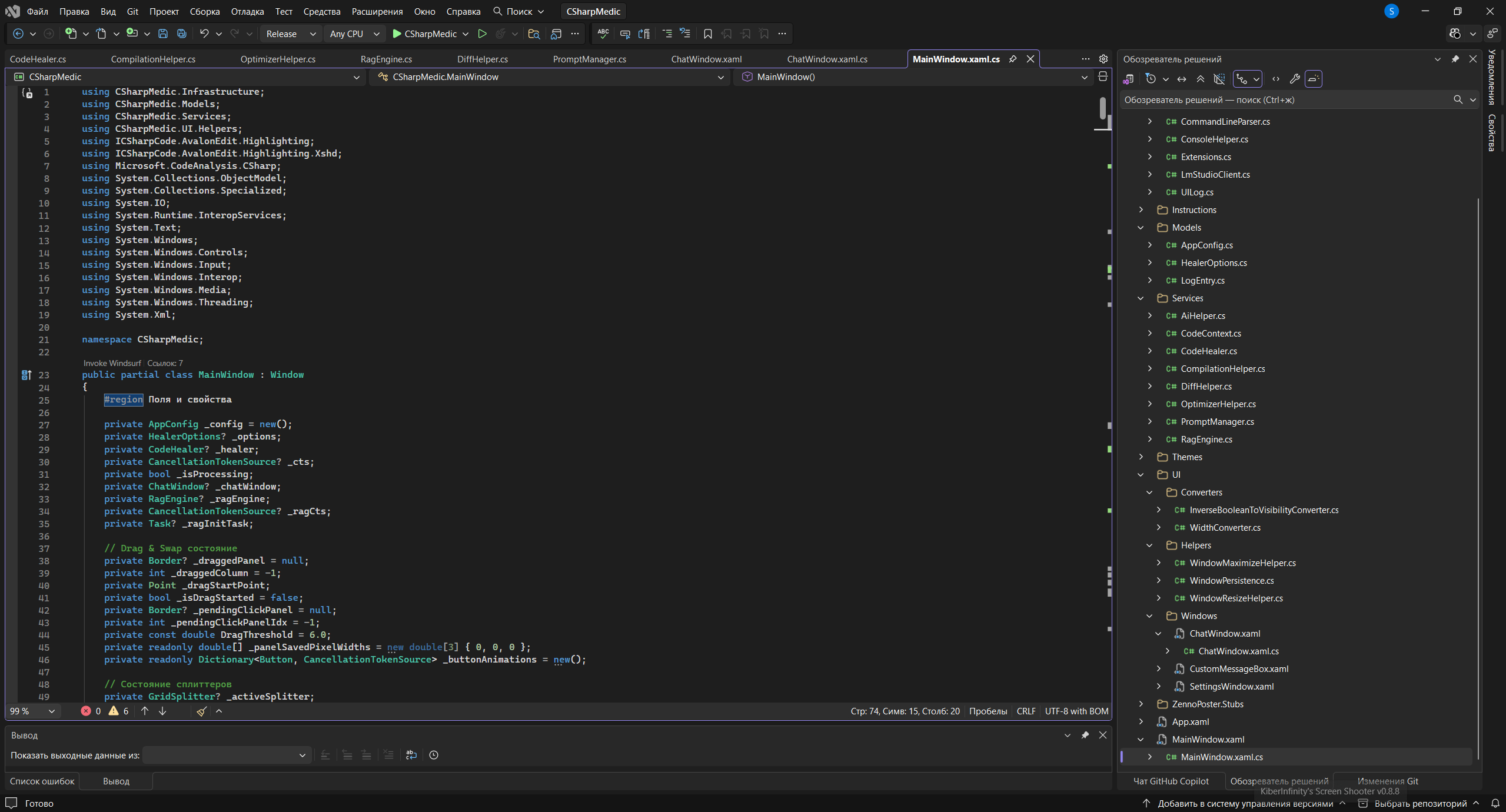

3. Пошаговый план модификации проекта
3.1 Создать проектную структуру для провайдеров
Добавим папку AiProviders с подпапками Models, OpenAiCompatible, Anthropic, Google, Yandex, GigaChat. Основные файлы:
CSharpMedic/
├── AiProviders/
│ ├── IAiProvider.cs
│ ├── ChatRequest.cs, ChatMessage.cs, ChatResponse.cs
│ ├── AiProviderFactory.cs -- фабрика, создающая провайдера по конфигу
│ ├── OpenAiCompatible/
│ │ ├── OpenAiCompatibleProvider.cs
│ │ ├── OllamaProvider.cs
│ │ ├── LmStudioProvider.cs -- рефакторинг текущего LmStudioClient
│ │ ├── DeepSeekProvider.cs
│ │ └── GroqProvider.cs
│ ├── Anthropic/
│ │ └── AnthropicProvider.cs
│ ├── Google/
│ │ └── GeminiProvider.cs
│ ├── Yandex/
│ │ └── YandexGptProvider.cs
│ └── GigaChat/
│ └── GigaChatProvider.cs
├── Infrastructure/
│ └── ... (остаётся без изменений)
├── Models/
│ └── AppConfig.cs (расширяем)
└── Services/
├── AiHelper.cs (рефакторинг, теперь принимает IAiProvider)
├── OptimizerHelper.cs (рефакторинг)
└── CodeHealer.cs (без изменений, т.к. использует AiHelper)
public class AiProviderConfig
public string ActiveProvider { get; set; } = "LmStudio"; // LmStudio, Ollama, OpenAI, Anthropic, Gemini...
public List<ProviderSettings> Providers { get; set; } = new();
public class ProviderSettings
public string Name { get; set; } = string.Empty; // LmStudio, Ollama, OpenAI...
public string DisplayName { get; set; } = string.Empty; // для UI
public string ApiUrl { get; set; } = string.Empty;
public string ApiKey { get; set; } = string.Empty; // для облачных
public string Model { get; set; } = string.Empty;
public int ContextLength { get; set; } = 8192;
public int TimeoutSeconds { get; set; } = 120;
public int MaxRetries { get; set; } = 3;
public bool UseStreaming { get; set; } = false;
public Dictionary<string, string> ExtraParams { get; set; } = new(); // для специфичных полей

"ApiUrl": "http://localhost:1234/v1",
public class AiHelper : IDisposable
private readonly IAiProvider _provider;
private readonly bool _verbose;
public AiHelper(IAiProvider provider, bool verbose)
_provider = provider;
_verbose = verbose;
public async Task<string?> FixCodeAsync(string code, List<Diagnostic> diagnostics, ...)
var prompt = BuildPrompt(...);
var request = new ChatRequest
SystemPrompt = PromptManager.CompilerSystemPrompt,
Messages = new List<ChatMessage> { new() { Role = "user", Content = prompt } },
Temperature = 0.0,
MaxTokens = _contextLength / 2
var response = await _provider.SendChatAsync(request, ct);
return ExtractCodeFromResponse(response);

В MainWindow при загрузке конфига создаём провайдера и передаём его в CodeHealer. В SettingsWindow добавляем вкладку "AI провайдеры" с выбором активного провайдера, полями для URL, API-ключа, модели и т.д. Нужно динамически показывать/скрывать поля в зависимости от выбранного провайдера (например, для YandexGPT нужен folderId, для Anthropic — свой ключ).
Пример XAML для SettingsWindow (дополнительная секция):
XML:
<TextBlock Text=" AI Провайдер" Style="{StaticResource SectionHeader}"/>
<Grid>
<Grid.ColumnDefinitions>
<ColumnDefinition Width="150"/>
<ColumnDefinition Width="*"/>
</Grid.ColumnDefinitions>
<Grid.RowDefinitions>
<RowDefinition Height="Auto"/>
</Grid.RowDefinitions>
<TextBlock Grid.Row="0" Text="Активный провайдер:" Style="{StaticResource SettingLabel}"/>
<ComboBox x:Name="ProviderCombo" Grid.Row="0" Grid.Column="1" SelectionChanged="ProviderCombo_SelectionChanged"/>
<TextBlock Grid.Row="1" Text="URL сервера (локальные):" Style="{StaticResource SettingLabel}" Visibility="Collapsed" x:Name="UrlLabel"/>
<TextBox x:Name="ProviderUrlBox" Grid.Row="1" Grid.Column="1" Visibility="Collapsed"/>
<TextBlock Grid.Row="2" Text="API Key (облачные):" Style="{StaticResource SettingLabel}" Visibility="Collapsed" x:Name="ApiKeyLabel"/>
<PasswordBox x:Name="ProviderApiKeyBox" Grid.Row="2" Grid.Column="1" Visibility="Collapsed"/>
<TextBlock Grid.Row="3" Text="Название модели:" Style="{StaticResource SettingLabel}"/>
<TextBox x:Name="ProviderModelBox" Grid.Row="3" Grid.Column="1"/>
<TextBlock Grid.Row="4" Text="Доп. параметры (folderId и т.п.):" Style="{StaticResource SettingLabel}" Visibility="Collapsed" x:Name="ExtraLabel"/>
<TextBox x:Name="ProviderExtraBox" Grid.Row="4" Grid.Column="1" Visibility="Collapsed"/>
</Grid>

3.7 Обработка эмбеддингов для RAG
Сейчас RagEngine напрямую вызывает LM Studio через /v1/embeddings. Нужно, чтобы он тоже использовал IAiProvider.GetEmbeddingsAsync. Для провайдеров, которые не поддерживают эмбеддинги (например, некоторые облачные), можно либо отключить RAG, либо использовать fallback-провайдер.

- Кэширование эмбеддингов — сохраняйте в локальной БД (SQLite), чтобы не тратить ресурсы при повторных запросах.
