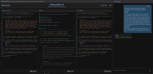

сделал через ИИ
Реакции: Artproma
Блин, да почему я все время забываю про ИИ
Спасибо огромное
