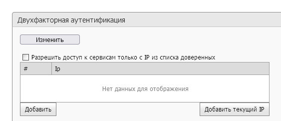

У меня такая же проблема.
Куплена Про версия, зенно постер стоит на сервере - там же мейкер. Купил новый ноут (Винда 10 хоум, обновления все стоят) - при попытке установки - окно про ошибку. Лог прилагаю.
2022-03-21 20:01:25: 4348: : Lic: FAIL:Untrusted IP
В Кабинете добавьте IP нового устройства в разделе Профиль.
89717
Реакции: Sho и seodima
Блин, как же я тупил. Спасибо

"Ошибка получения лицензии" лечится удалением привязки оборудования в Кабинете и переустановкой программы, после этого уже не должно быть такой ошибки - будет создана новая привязка и получение лицензии пройдет успешно.
в том то и дело что в кабинете все поудалял
сейчас новая проблема, не пойму что вообще происходит на серваке
    8 KB · Просмотры: 201
Столкнулся с данной проблемой сегодня.
Помогло вот это: «Ошибка получения лицензии. Не удалось получить лицензию» при запуске Zennoposter / Zennobox . Обычно это происходит, если вы переносите Zennobox или Zennoposter на другой компьютер. Для исправления ошибки необходимо перепривязать лицензию (можно делать 1 раз в час, неограниченное количество раз). Для этого перейдите на userarea . zennolab . com , выберите вверху «Оборудование», а затем – «Удалить» слева от названия устройства, с которого переносите лицензию. Иногда, после выполнения этих действий необходимо переустановить Zennobox / Zennoposter на устройстве, куда переносите лицензию.
Реакции: mrmojo и daymos
