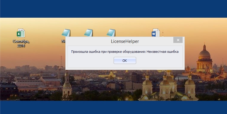

Ошибка при проверке оборудования.
Voldemar
13.04.2014
478
56
Добрый день! В чем может быть забава?))

Добрый день коллеги! Замена лицензий не помогла. Клиент удалил программу - начал устанавливать, стало писать "Запущена служба WMI", пробовали отключать, и все что только можно, все Антивирусы и прочее, все равно висит оповещение, что ВМИ запущен, и следовательно дальше не установить, что делать подскажите, мозги уже плавят?) Windows 8. Билд 5.3.1
29 067
5 707
Служба эта должна быть включена.
Приложите скрин ошибки + ZLInstallerLog из корня диска

биос не возвращает имя.
попробуем в понедельник пересобрать установщик.
