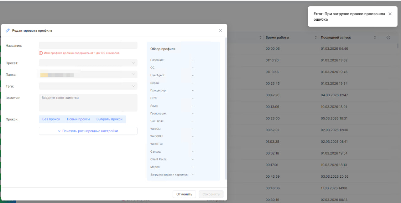

Вот такую ошибку начал получать после обновление при попытке отредактировать профиль.
Дополню, сам профиль при этом открывается. Перезагрузка браузера не помогла.

Да, аналогичная проблема.
Думал это фича такая :ah:

Так что делать то? Я нашёл решение, надо сменить прокси, тогда открывается редактирование. НО я этого делать не ХОЧУ, к каждому профилю привязан свой ip с своей сессией! У меня этих профилей тысячи!

Здравствуйте.
Скажите, ошибка еще повторяется? можете снять лог (меню Пуск>ZennoLab>ReportUtility) ?

Да ошибка ещё наблюдается. Репорт сделать смогу только завтра. Ошибка возникает на тех профилях к которым были привязаны прокси в зеннопостере и которые хранятся в прокси менеджере под именем ZP7 proxy. Если их поменять на другие, редактирование перестаёт выдавать эту ошибку.

К сожалению, ошибка не воспроизводится. Сможете прислать репорт по проблеме?
