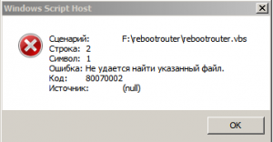

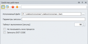

Но, при запуске rebootrouter.bat из ZennoPoster:
выскакивает ошибка:
Пробовал запускать из других разделов - ошибка повторяется.
Из-за чего такое может происходить и как это лечиться?
Возможно кто-то сталкивался?
