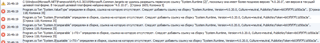

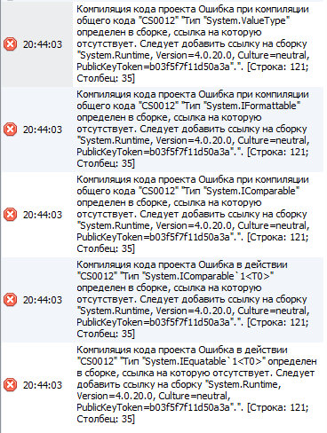

Нужно было закриптовать пароль по алгоритму RSA с экпонентой и модулем. Собственно нашел рабочий вариант на гитхабе, перенес в студии, там благополучно заработало, попытался перенести в PM, на что выдало кучу ошибок таких как "Ошибка при компиляции общего кода CS0012. Тип System.ValueType определен в сборке, ссылка на которую отсутствует. Следует добавить ссылку на сборку System.Runtime, Version=4.0.20.0, Culture=neutral, PublicKeyToken=b03f5f7f11d50a3a". Таких ошибок несколько с разными переменными вместе System.ValueType, скриншот прилагается. Далее я попытался запустить код в Code Creator, собственно там выяснилось более подробно в чем причина, скриншот тоже прилагаю. Собственно сам код тоже.

CC показал?что вся проблема в методе BigInteger Pkcs1Pad2.
Кто подскажет как исправит ошибку? Заранее благодарен

Да, действительно все работает безупречно и как надо. Оказывает в References у меня были добавлены библиотеки, которые конфликтовали между собой, другого объяснения я не вижу. Благодарю за помочь :df:
