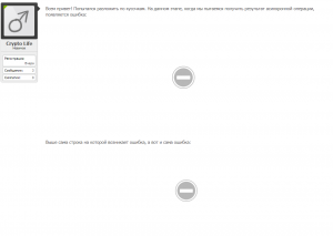

Здравствуйте! Проблема появляется при попытке получить объект класса UserCredential (Google авторизация), в Visual Studio 2017, работает все идеально четко и быстро. Но ZennoPoster выдает неизвестные мне ошибки (и это уже не в первое), собственно изображения экрана:
Буду рад любым догадкам, заранее всем огромное спасибо, что уделили время на мою проблему. Если проблема не решиться, будем писать разработчикам.

Всем привет! Попытался разложить по кусочкам. На данном этапе, когда мы пытаемся получить результат асинхронной операции, появляется ошибка:
Выше сама строка на которой возникает ошибка, а вот и сама ошибка:
Message: Инициализатор типа "Google.Apis.Json.NewtonsoftJsonSerializer" выдал исключение. И еще чуть-чуть лога об ошибке:

Ну вот по-моему что-то все-таки с загрузкой библиотеки newtonsoft.json
Она у вас как подключена к проекту?
Так вот и я отом же, она или не правильно подключается, или я уже разучился подключать.
Скрины:
https://photos.app.goo.gl/B4KetKMSmC4zEGNx8
https://photos.app.goo.gl/6cUyb6XRVzZ148Kw5
using Newtonsoft.Json; подключал, смысла не имеет, потому что Google.Apis как то сам с ней связывается.

Подключал библиотеки так, как подключен в packages. Хотя потом решил поэкспериментировать, удалил с проекта полностью Newtonsoft.Json. И проект в Visual Studio продолжил отлично работать.

Не знаю как в Visual Sutdio, а в постере надо добавить библиотеку в GAC из папки ExternalAssemblies соответтсвущей версии постера.

В ProjectMaker нужно Добавить действие->Свой код>Ссылки из GAС, там добавить библиотеку из папки ExternalAssemblies.

Может у вас там что-то не то? Какая-то дефолтная библиотека вместо нужной? Удалите которая есть и добавьте из ExternalAssemblies.
Ошибка не исчезла, все также ему не хватает Newtonsoft.Json.

Добрый вечер. Пересмотрел лог ошибок, узнал интересную вещь, проект пытается добавить версию библиотеки 10.0.0.0 (когда есть только 10.0.0.1), а когда даешь ему более старшую версию, то все равно смотрит на 10.0.0.0, так вот, я тут подумал, на базе какого .NET Framewor`a строится проекты в ZennoPoster, не подскажите? Может быть там старая версия, а я ставлю новые библиотеки.

Я был прав, оно хотело библиотеку из версии 10+, поставил 10.0.0.1 ошибка, поставил 10.0.0.2 все получилось. Навык работы с API от Google, так сказать получен. VladZen, вам огромное спасибо, что вы единственный человек на форуме, который откликнулся на мою проблему! Чтож, можно тему закрывать. Проблема решена!
