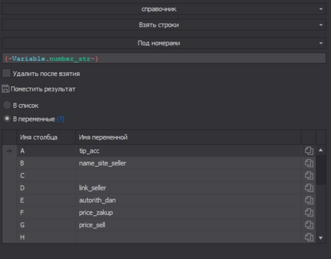

В стандартном экшене "Взять строку" указаны настройки: гугл-таблица, взять строки, под номерами, в качестве номеров указана переменная, далее результат помещается в переменные, т.ч. ячейки строки распределяются по заданным переменным.
Ошибка:
Выполнение действия Table Индекс за пределами диапазона. Индекс должен быть положительным числом, а его размер не должен превышать размер коллекции.
Имя параметра: index
Ранее около месяца все исправно работало. Строки в гугл-таблице имеются, через PM их также видно, более того экшеном получаю количество строк которое совпадает с реальным.
Ошибка показывается и если заменить номера строк с переменной на число.
Если поменять настройку экшена и указать "взять первую строку", т.е. экшен выполняется.
На форуме решения не нашел, пробовал повторить через C#, но не нашел готовый вариант, а сам даже из разных обрывков правильно не смог составить.
Техподдержка 4 дня не отвечает, помогите составить С# код, может через него не будет ошибки, или хотябы index можно будет как-то менять, что в стандартном экшене нельзя.
Пожалуйста помогите составить простой код:
Код должен брать строку с определенным номером, номер является переменной. Из взятой строки нужно каждую ячейку отправить в соответствующую переменную (для примера достаточно 2х ячеек).

Если брать номер строки взять на один меньше на любое число меньше, все равно не берется, а вот если взять строку 0, то экшен сам меняется на с типа "Под номерами" на тип "Первую" и строка берется. У меня через кубик, в логе пишется только то, что указал выше.

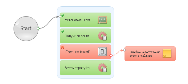

Привет форум.
А такое можно реализовать в maker кубиками?
Или может есть уроки по работе с таблицей?
BAZAg
08.11.2015
1 914
2 666
Привет форум.
Так логика та же самая - сначала получаем сколько строк в таблице, и берем данные только если в табличке есть достаточное количество данных.
