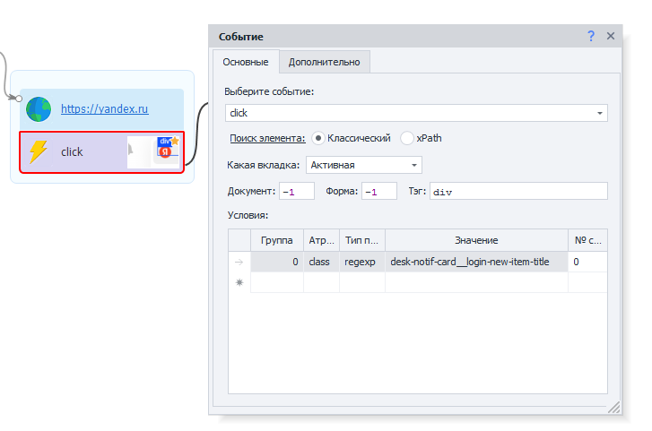

В Самом проект менеджере выполняется, а в ZP нет. Вот ошибки выдает.
21 908
9 731
В первую очередь попробуйте добавить Паузу перед этим действием.
Возможно, не успевает подгрузиться элемент с которым взаимодействие происходит.

Не помогает пауза.
Останавливается на клике на эту кнопку.

Этот HTML код на сайте
<div class="desk-notif-card__login-new-item-title">Войти</div>

Не помогает пауза.

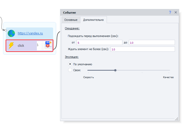

Попробуйте использовать такой кубик.
82644
А на вкладке Дополнительно - прописать паузы и ожидание побольше.
