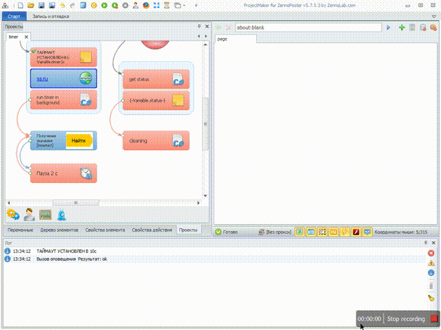

Как правильнее всего реализовать условие - если шаблон в течение N минут не достиг определённой цели, то выполнить действие/завершить работу?
Только проверяя регулярно время в проекте. То есть своей логикой.
в приципе можно сделать так же, как я делал с капчей и вызвать исключение, но так как исключения "вне кубика" не обрабатываются бед ендом, то пм тупо закрывается. можно вместо исключения позакрывать все вкладки и тогда первый попавший экшен по работе с домом вызовет исключение и пойдет (если красная линия свободна) на обработку в бед енд.
