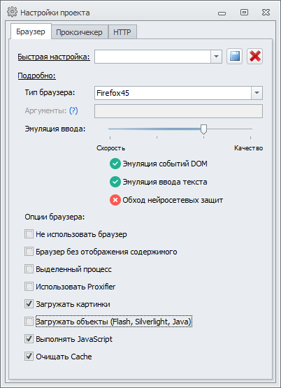

Убрать ползунок с "сиперэмуляции" и возможно переключить на Firefox.
Так же, убрать новые экшены или их новые настройки.

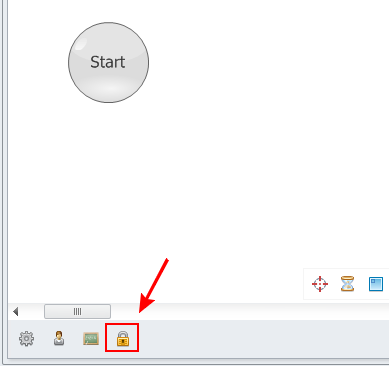

Какое то окно с ошибкой появляется или в Логе какую то ошибку пишет?
Также блок шифрования может мешать, он по-умолчанию настроен на самую свежую версию.
Можно его перенастроить на версию по-старее, либо удалить совсем.
Реакции: ZX
вот так пишет http://joxi.ru/EA4VE5xCodjBPm
Реакции: elakeri
Так и есть, откройте проект в Стандарте (свежем) и удалите блок шифрования (или понизьте в нем номер версии до имеющейся у вас в наличии Про), сохраните. Проект начнет открываться в старой Про версии.
спасибо, так заработало )
Реакции: Sergodjan
