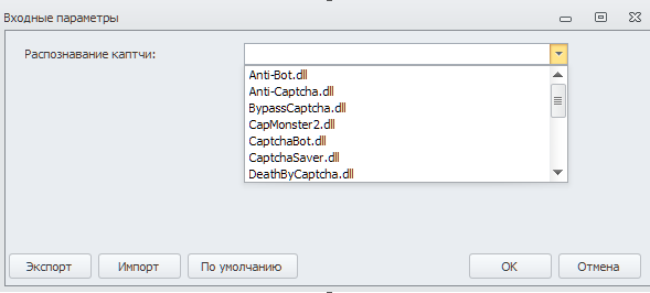

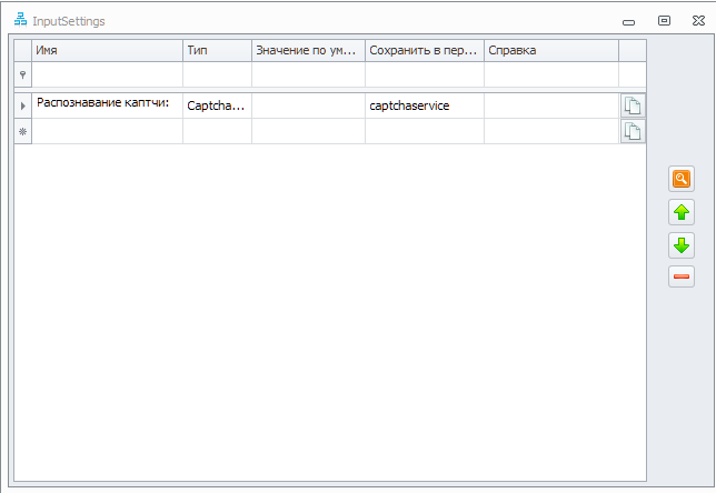

во вх. настройках шаблона можно прописать сервис или вид распознавания..

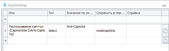

в шаблонах сделать настройку вида распознавания, как я описал выше, с двумя разными кубиками решения Рекапчта2, в них разные настройки разгадывания и разные сервисы (Антикаптча и Капмонстр2), разветвление на эти кубики делать путем прописывания метода разгадывания во вх. настройках шаблонов.. в этом случае можно будет снять галку в насройках капмонстра, чтобы не было записи в hosts на капмонстра..
а можно это на примере?)))
