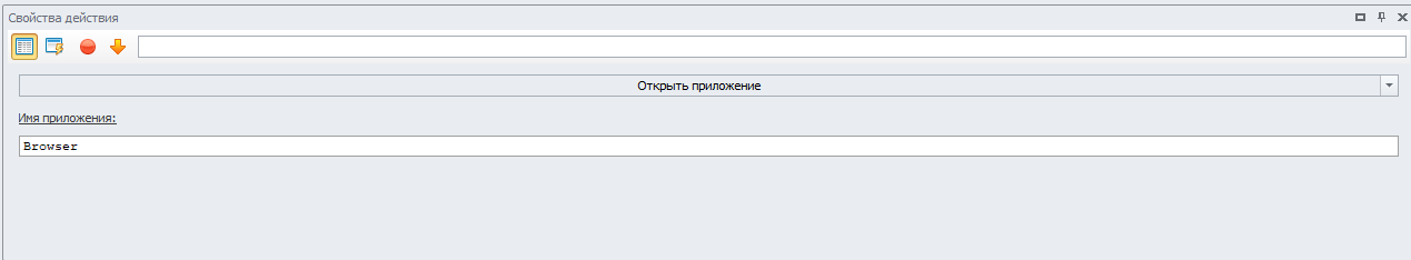

Добрый день! Пытаюсь открыть приложение, вызываю - Android - Утилиты - Назначаю действие "Открыть приложение". Скриншот ниже.
74632
Действие выполняется без ошибок, однако приложение не открывается. Не понимаю, что я делаю не так, жду подсказок:-)
Ответ в логе:
74633
, но ничего не запускается:(

Добрый день! Пытаюсь открыть приложение, вызываю - Android - Утилиты - Назначаю действие "Открыть приложение". Скриншот ниже. Посмотреть вложение 74632
Ответ в логе: Посмотреть вложение 74633, но ничего не запускается:(
В свойствах элемента смотри, com.huawei.appmarket - это пример для AppGallery

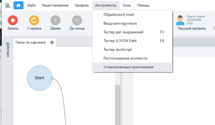

Похоже, что неверное имя приложения указали. Нужно смотреть названия приложений в меню Инструменты>Установленные приложения.
Для дефолтного браузера в эмуляторе такое название - com.android.browser
Реакции: qzen4i
Спасибо! Про этот инструмент не знал, намного проще "вытаскивать" названия через него.

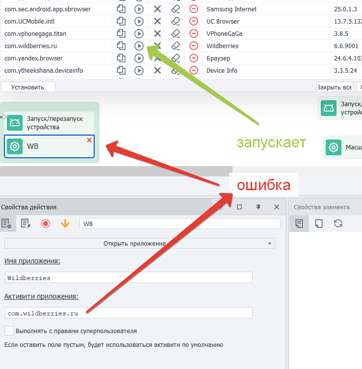

обновил до версии 2.3.3.0 и кубик открыть приложение стал отрабатывать на красную ветку, при этом если выбрать удалить/очистить и т.д все отрабатывает нормально, в чем может быть причина?
19 458
8 684
Возможно путь до запускаемого файла изменился.
