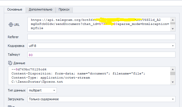

Добрый день, вы нашли решение?
    117,5 KB · Просмотры: 537
Реакции: Gor
Не отправляет документ никак. Код выполняется без ошибок, но текстовый файл не отправляет.
А на бот подписались? Нажали Старт в боте? Я запустил проект, все классно отработало. Автору респект и благодарочка!

Это чудо сейчас работает?
Чет все сделал, id чата и бота поставил, но результатов нет... ошибок тоже нет.
Все решил! Спасибо!
как сделал ? я чет не могу понять!
можешь помочь?
