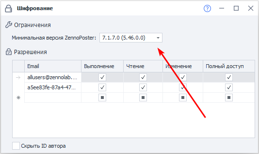

Вероятно, что у Вас стоит ограничение минимальной версии в блоке шифрования. При запуске шаблона будет выведена соответствующая ошибка в логе. Входящие настройки при этом недоступны. В будущем поправим, чтобы было более понятно.
Я написал в самом начале что это действие я выполнил. Ошибки никакой не выводилось. Просто при нажатии "Настройки" выпадало сообщение что проект не содержит входных настроек. (значок входных настроек тоже отсутствовал)

Откройте в старой версии и отредактируйте входные настройки, что бы они и шаблон сохранились в старом формате.
Решил вопрос таким способом: открыл исходник в лайт версии пм и выполнил публикацию в нем. Все заработало)
Если планируете запускать на старой версии, то и делайте шаблон на старой.
Вроде бы раньше не замечал такого. Да и версии не такие уж друг от друга старые) Будем знать, спасибо.
