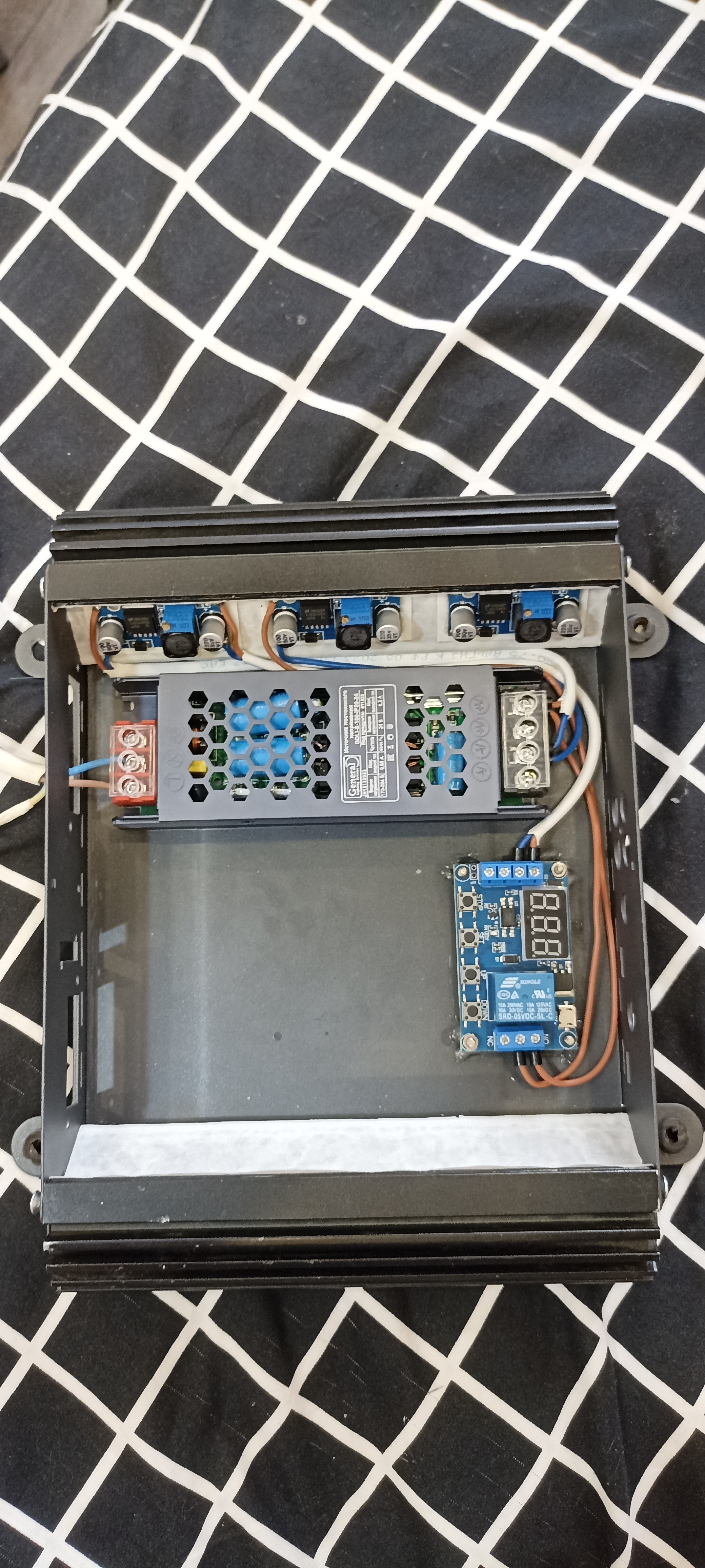

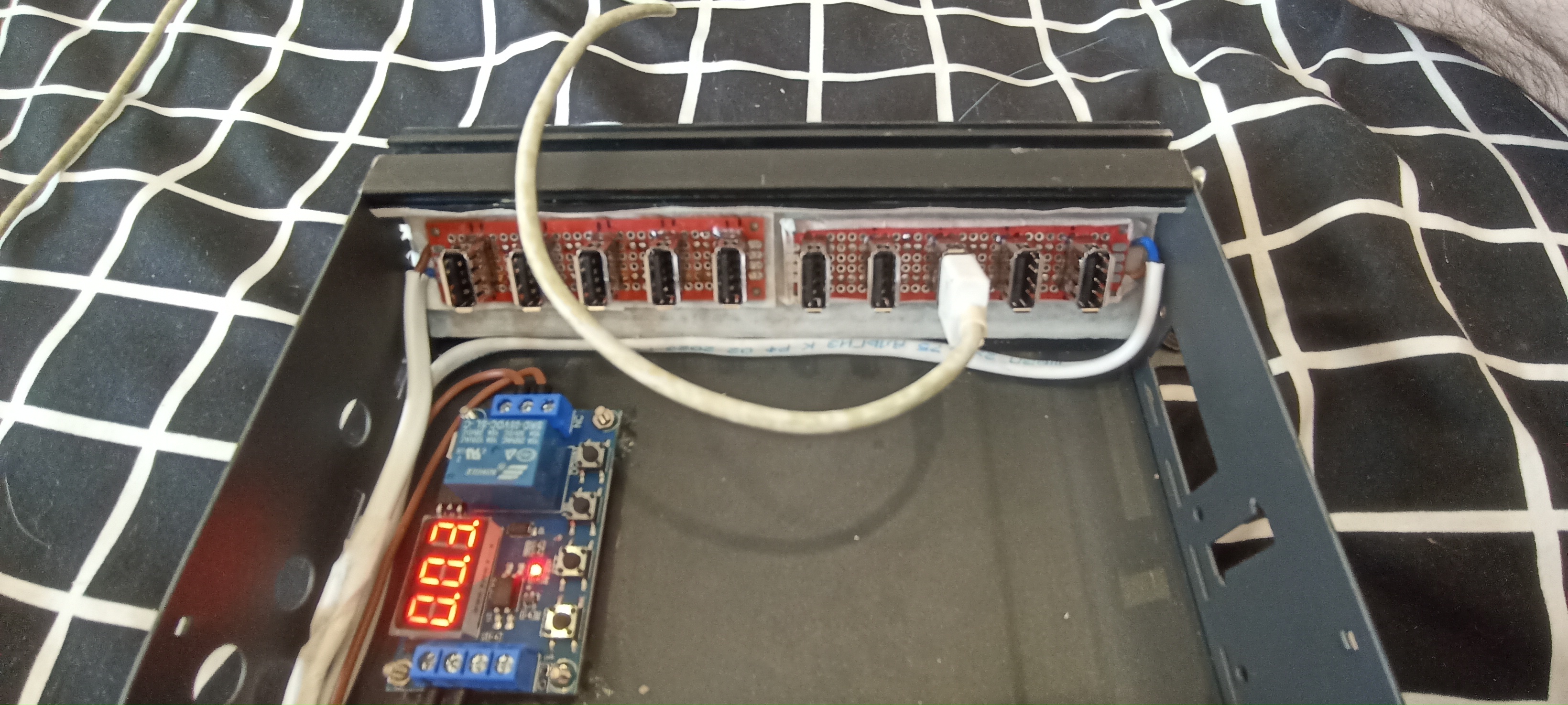

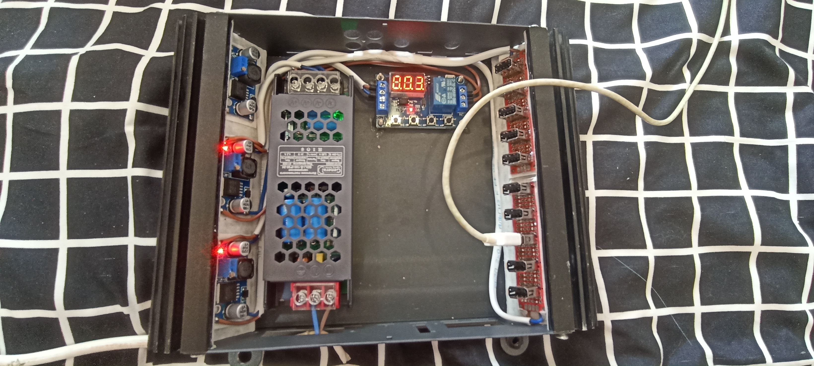

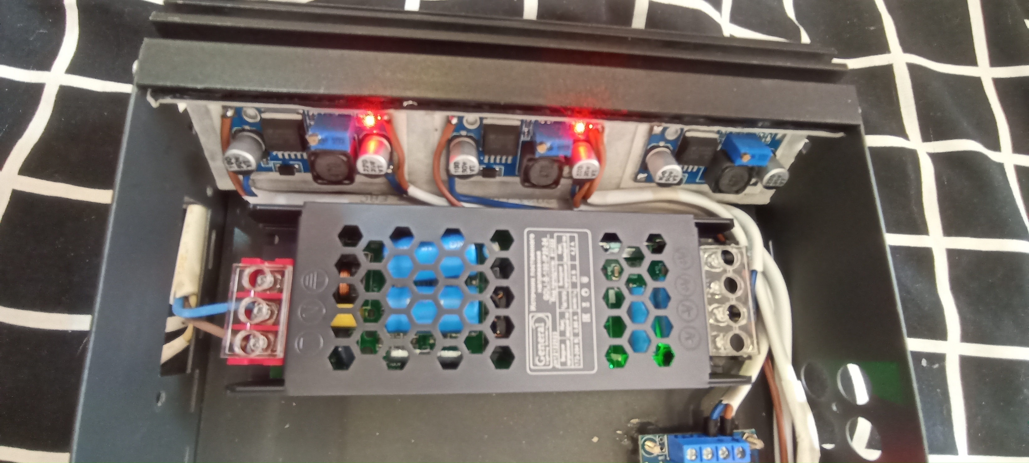

Пришло время охладить жаркий темперамент девайсов.
Работает на программируемом реле.
В моем случае 40 минут работает и 20 минут отключает.
Питание приходит на usb порты и в usb порты подключаются кулера 40*40*10 5v.

А сымсл данного деяния? Экономить энергию на работающих куллерах?
lancerok
03.01.2022
94
52
Экономить кулера.
Многие у меня отказывают после месяца бесперебойной работы.
Заменить кулера это тот ещё квест.
Если мы говорим о большом количестве устройств.
