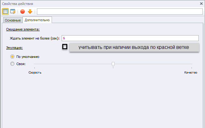

indus
14.06.2014
207
60
версия 5951 с Set>Value
работает также как и сейчас получается
если нет красной ветки ожидание в 5сек работает
если есть выход по красной ветке то ожидание игнорируется, мгновенный переход по красной ветке
Реакции: dmitya
indus
14.06.2014
207
60
получается данная ошибка в логике была изначально
в версии 5990 сделали как положено, данная настройка заработала и при наличии краской ветки.
Но тут же посыпались жалобы на подтормаживание шаблонов. Тормозили они в одном случае, когда кубик имел выход по красной ветке. Разработчики вернули все обратно, оставили только возможность регулировать величину данной настройки.
Тогда остается вариант с галочкой, как предлагали выше
Реакции: dmitya
IgorSush
11.02.2016
312
108
Нет выхода по-красной! Вернее, нет ожидания, если есть красная ветка. ;-)
Если не получается "клацнуть по кнопке", то шаблон только может завершить работу, а не перейти куда-то дальше.
Пусть по умолчанию сделают 10 секунд. Если по красной ветке есть выход, то 3 секунды. А если элемент найден, то все равно ожидание 3 секунды. И чтобы менять нельзя было.
indus
14.06.2014
207
60
не, ну так совсем ерунда получится, если еще и регулировать нельзя ..
вариант с галочкой вроде нормальный
типа такого, надпись естественно можно более подходящую
Реакции: dmitya
IgorSush
11.02.2016
312
108
Так а на что она должна влиять?
Ну то есть, как будет действовать экшн
если эта галка будет стоять
и как - если не будет.

alekwuy
06.04.2013
1 632
461
Повторюсь, насколько я понял:
Т.е. при снятой галочке экшен будет работать точно так же как работает прямо сейчас, а при поставленной - даже при наличии красной ветки из экшена будет срабатывать повторная проверка через указанное время ожидания и только потом переход по зелёной либо красной ветке.
типа того
indus
14.06.2014
207
60
не совсем так, ведь это же не пауза а (максимальное время которое дается чтобы выполнить данное действие), оно работает как цикл а не как пауза, в этом ее преимущество перед паузой
например, если вы установите данную настройку равной 30 сек, то даже если действие не сможет выполниться сразу, оно будет пытаться выполниться в цикле через определенные промежутки времени(к примеру каждые 5 сек) в течении установленных 30 сек и только потом если действи не выполнилось (элемент на странице не был найден) оно пойдет далее.
грубо говоря, данная настройка заменяет вам поиск элемента в цикле в течении установленого времени, это не пауза
а так все верно, просто сейчас если кубик имеет выход по красной ветке, то данная настройка игнориться
если галочку установить, то даже если кубик будет иметь выход по красной ветке, данная настройка не будет игнорироваться, как сейчас
