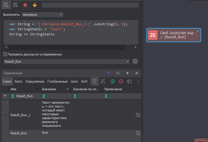

Я знаю что должно работать, у меня не работает в проекте, поэтому и спрашиваю, может кто сталкивался и знает решение такой проблемы.
у меня работает. хз почему у тебя не работает. приводи скрины, что там у тебя сделано, как у меня и что бы было видно лог после выполнения. гадать нет желания.

89926
ну у меня для тебя хорошие и плохие новости.
хорошо то что все это работает.
а плохо то что у тебя ошибка не в этом кубике :bk:
