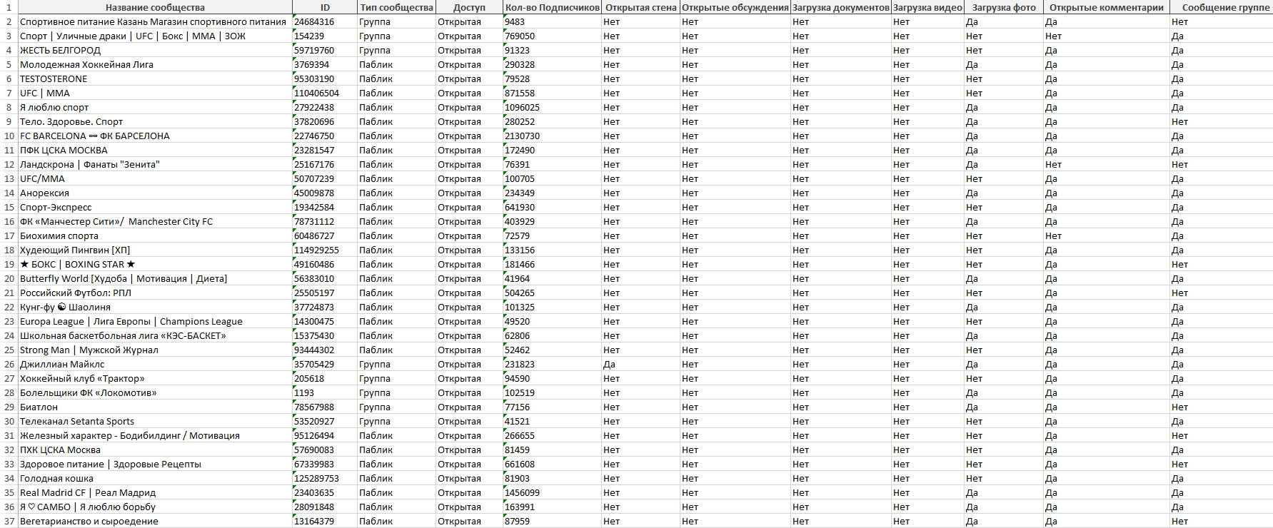

Доброго времени суток, дамы и господа. Хочу поделиться с вами весьма полезным шаблоном для парсинга групп Вконтакте с сайта https://allsocial.ru/ с последующей фильтрацией этих групп и занесением результата в таблицу. Шаблон парсит по ссылке группы и получает данные о группах (Название, ID, тип сообщества, доступ, возможность постинга в комментарии или на стену группы, возможность загружать документы, фото и видео, можно ли создавать обсуждения и писать в сообщения группы). Результат записывается в таблицу.

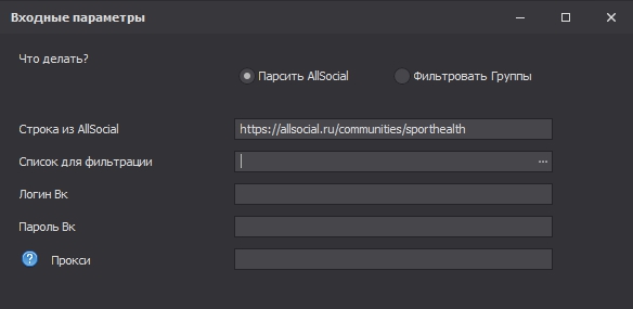

Как пользоваться шаблоном:
Переходим на сайт https://allsocial.ru/ и выставляем критерии поиска групп.
Копируем ссылку из адресной строки и вставляем во входные настройки шаблона.
Выбираем пункт "Парсить AllSocial" и выполняем 1 раз.
В корневой папке шаблона появится список с ID групп.
Добавляем полученный список во входные настройки.
Выбираем пункт "Фильтровать Группы".
Пишем логин и пароль вк.
По желанию добавляем прокси в формате: логин:пароль@ip:port.
Запускаем 1 выполнение.
Отфильтрованные группы появятся в таблице "Результат".
Можно фильровать и свои группы из списка. В списке должны быть только ID сообществ. Шаблон записывает все полученные данные в одну таблицу "Результат".

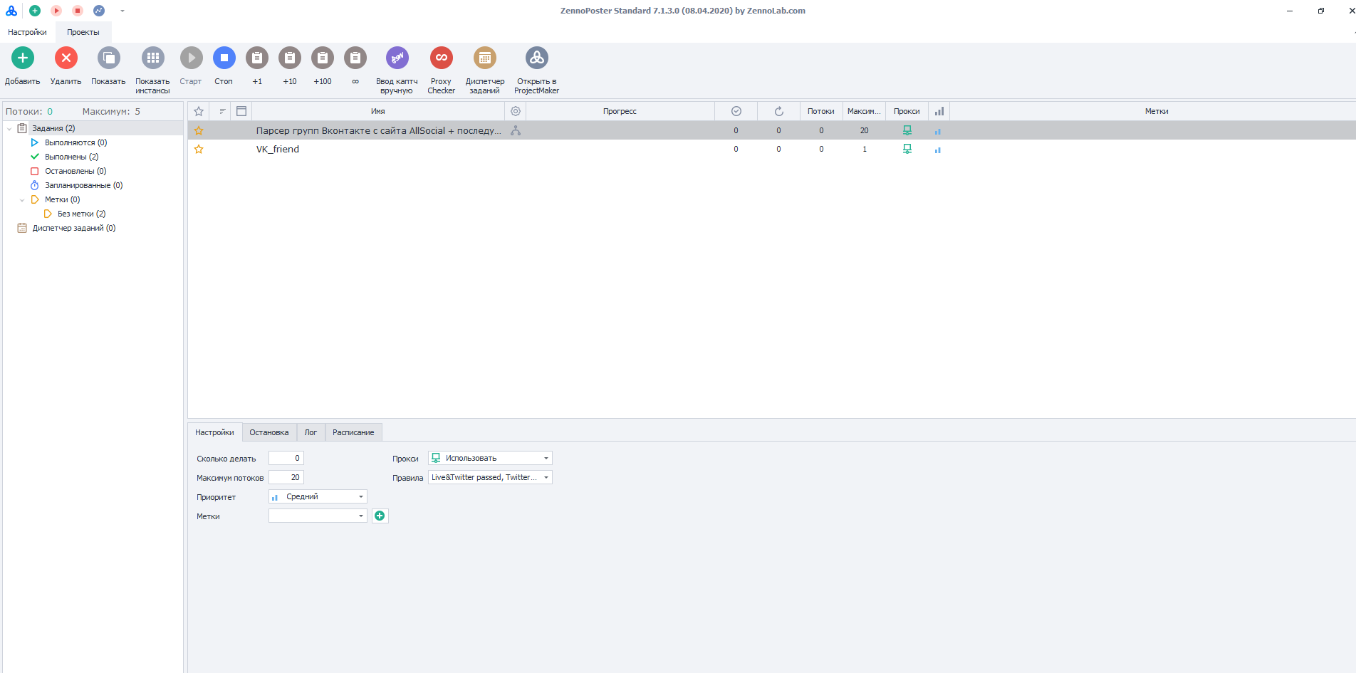

Acme
23.04.2020
Только приобрёл данный продукт и решил попробовать Ваш шаблон. Настроил прокси чекер и когда запускаю ничего не происходит. Что не так делаю? Юзера никакого не указывал.
54571
DrunkDeath
24.12.2014
593
406
А в логе что пишет при запуске? И надо добавить выполнения шаблону, а то всё по нулям

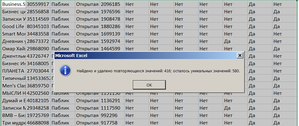

2. В результате получается очень много дублей
55648
Для работы не критично - шаб можно перезапускать и дубли чистить. .
Видимо вк пустой ответ отдаёт и Json не обрабатывается. Паузу между запросами небольшую поставить надо.
