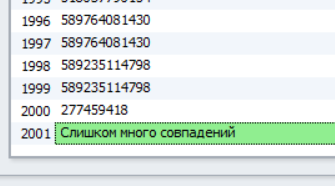

столкнулся с такой проблемкой ,
т.е . я больше 2000 не смогу спарсить чтоли ?
делаю через регулярку..
но zenoчка выдает вот так вот ..
подскажите как быть ? как спарсить всех мемберов группы ?
Это только в конструкторе регулярок такое ограничение. А так - во время выполнения шаблона, этого не будет. И спарсит столько, сколько есть - без ограничений.
я так понимаю ок , больше 3000 мемберов не выдает ? а как же можно всех спарсить ?
Всех наверное не получится. А увеличить кол-во можно перебором параметров поиска. Пол, возраст и т.д.
Ну или посмотреть в сторону их АПИ (но оно у них мудренное) - может там есть какие-то методы.
