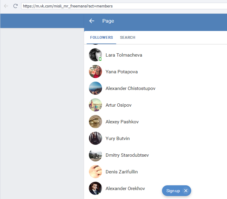

Хотел переделать шаблон чтоб парсились только подписчики с моего города.Создал профиль с юзер агентом мобильного устройства и сохранением логина и пароля,далее добавил эмулятор клавиатуры чтоб можно было пролистать всех подписчиков,но при парсинге страницы выдает только 999 подписчиков в место 40 460.Почему так происходит?Может кто то помочь.Версия 5.29.5.0
Это могут быть ограничения вк
Где то читал что только до 1 000 подписчиком можно вытянуть с группы. В других парсерах то же самое. Возможно я не прав, но эту инфу можно погуглить
В вэб-версии больше 1000 не получить .. можно конечно разбить по возрастам/странам/горадам/семейным статусам и тд и собрать значительно больше ... но если реально нужны все, то юзайте ВК API, оно для того и создано

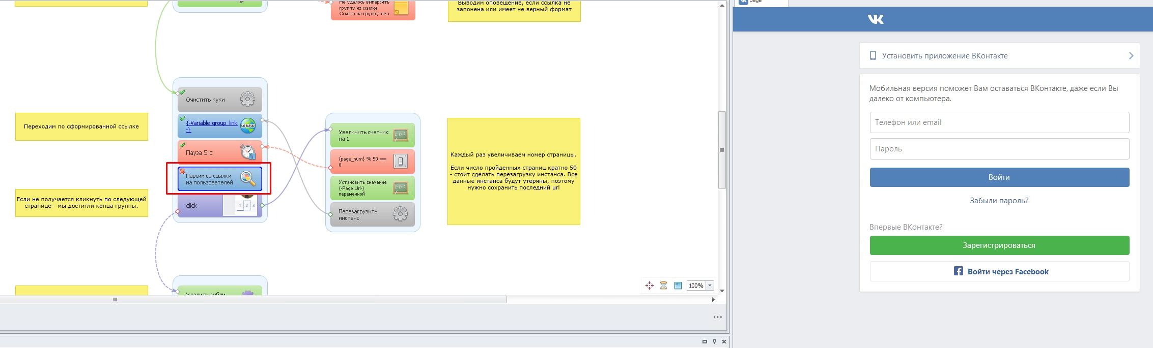

Ногами просьба не бить,но подскажите,что я делаю не так?
Окно браузера свидетельствует о том, что аккаунт не авторизован на сайте.
Если шаблон не предусматривает авторизацию и на сайте раньше можно было смотреть подписчиков без авторизации (не владению инф.), то возможно это требование ввели в последних обновлениях сайта.
Нужно указать ссылку на группу в переменную "{-Variable.group_link-}" и выполнять шаблон с самого начала. Если просит авторизацию, то из этой группы нельзя собрать подписчиков без авторизации (возможно группа закрытая)
спасибо.группу я указал как в описании.группа не закрытая.пытаюсь добавить кубик с авторизацией.
вк ввел новую фишку: скрытие подписчиков от всех, кроме администрации. Возможно группа не закрытая, но подписчики скрыты?
