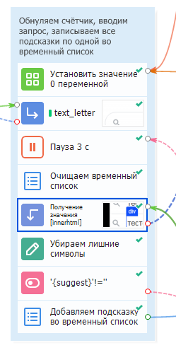

Не могли бы вы перепроверить шаблон? На кубике получение значения innerhtml ничего не собирается, возможно regex устарел?
Этот кубик имеете в виду? У меня он всё правильно собирает.
Если напишете подробнее о проблеме - попробуем разобраться

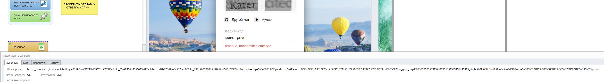

Чуть позже чекну еще раз. А скажите пожалуйста, как сделать переключение по найденым страницам в поисковой выдаче через get запрос? Собственно я делаю такой же шаблон как и у вас - поиск по фразе, парсим страницу, берем следующую - парсим и так до конца.
Дело в том, что я создал гет запрос на поиск по фразе, яндекс мне отдал благополучно ответ первой страницы и я ее спарсил, а вот на вторую страницу я гет запросом никак не могу перейти хотя и передаю параметр =p1. При передаче параметра скажем второй, третей страницы и т.д - мне яндекс все время возвращает перву страницу. Куки контейнер разумеется использую, подскажите, может быть знаете, что там еще надо предварительно из заголовков спарсить что бы передавать в запросе для перехода по страницам?

А как именно get-запрос формируете? Как выглядит url?
Сейчас попробовал получить первую и вторую страницу яндекса - отдаёт обе, содержимое отличается

Вот так, прикрепил ниже, я предварительно выпаршиваю параметр LR который при поиске используется - это самый первый кубик, вторым я делю поисковой запрос вместе с LR параметром, а вот переход на след страницу (последний кубик) не работает, вернее возвращает ответ с первой же страницы =(

В последнем get-запросе перед p= должен быть знак &

А не подскажете, как надо отправлять ответ на капчу запросом для яндеса?
Ответ на капчу я получил, а вот отправить не могу, 404 ошибка постоянно приходит =(
вот это оригинальный через браузер запрос
параметр key спарсил,
параметр retpath тоже,
suggest_reqid вроде бы тоже, но ответ не доставляется яндексу =(

Капчу через запросы решать не пробовал. КапМонстр как-то удобнее для этих целей)
