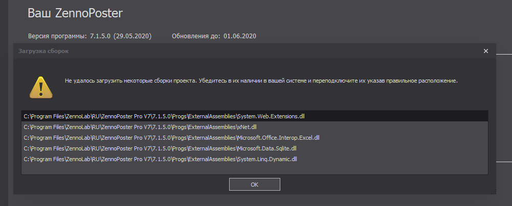

у меня при запуске пишет, что не хватает библиотек:
Он нужны?

Я скопировал, просто видим нужны и другие библиотеки

Перезапускал, но на скрине видно, что он просит положить эти библиотеки. Просто возможно они не нужны, но есть в шаблоне
поэтому, если они не нужны, то видимо их надо наоборот удалить изи GAC?
Возможно недочет автора, попробуйте удалите лишние. Если не поможет, то лучше дождаться ответа самого автора.

Webdriver.dll и Epplus не нужны.
Шаблон без проблем в 5-й версии запускается, в 7-й могут быть траблы.

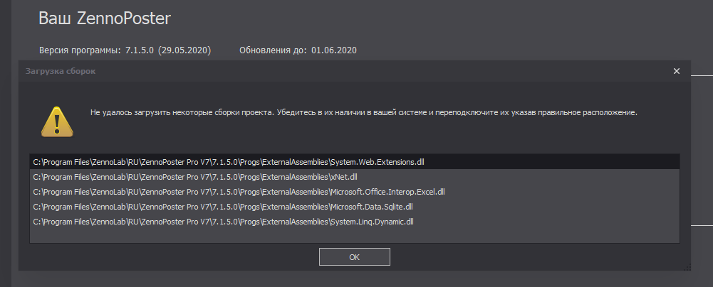

Почему-то тут выеживается при загрузке в пм

Почистил ссылки из Gac и завелось. Тут автору стоит отслеживать этот момент.
