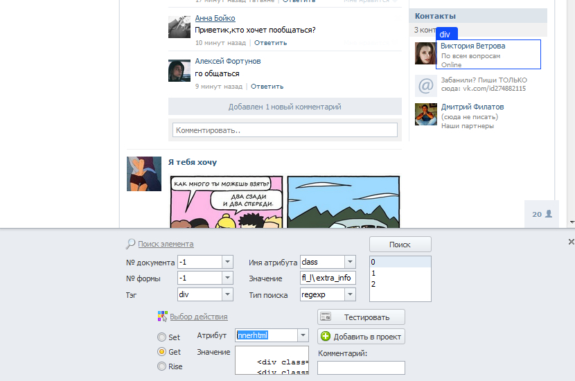

1 Вариант) По class fl_l\ extra_info парсим Inner Html делее регуляркой парсим, то что нужно.

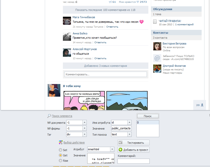

2 Вариант) public_contacts Тоже самое, что и в первом, только сразу парсим всех троих. Далее так же регуляркой.

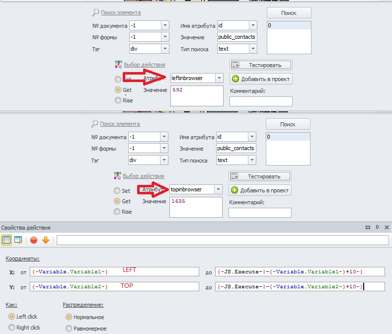

3 Вариант) Если жизненно необходимо кликнуть, то вычисляем координаты и кликаем.
leftinbrowser topinbrowser {-JS.Execute-|-{-Variable.Variable1-}+10-}
Спасибо большое. Вторым способом спарсил innerhtml в переменную.
