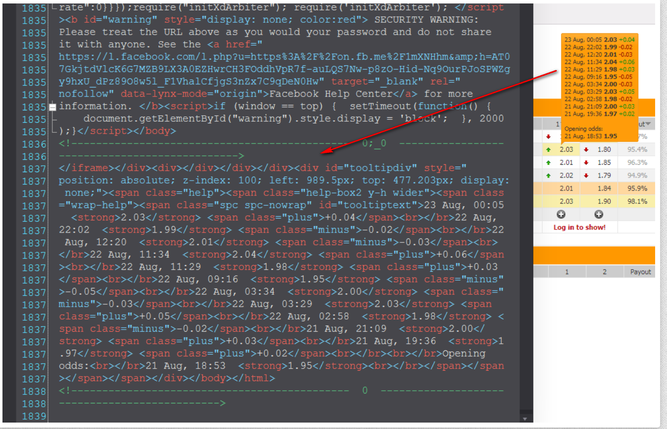

Нужно содержимое всплывающего окна
Оно формируется или из участка html кода внутри страницы (смотрите DOM)
Или оно формируется через javascript, подгружая json файл - смотрите запросы.
Детальнее без сайта никто не скажет.

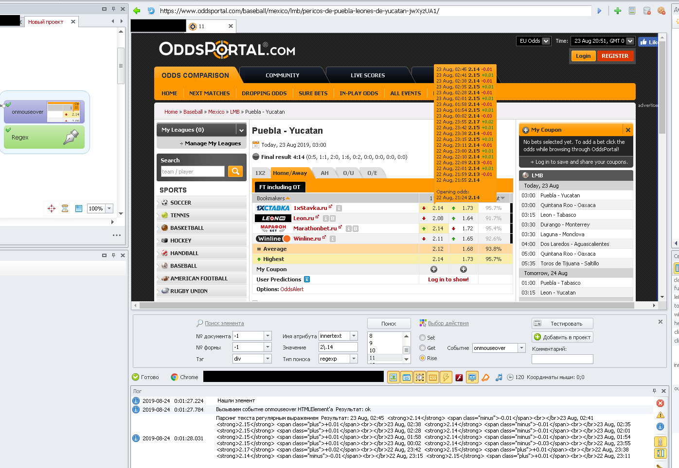

Блиииииин, вот не думал, что здесь искать надо.... Огромное спасибо

Код формируется скриптом. <div id="tooltipdiv" перерисовывается при наведении на следующий элемент.
В браузере парсится довольно банально.
Парсится через раз при использовании вот такой конструкции:
HtmlElement Firma = instance.ActiveTab.FindElementByXPath("//*[@id='odds-data-table']/div/table/tbody/tr[1]/td[3]/div",0);
string FirmaNamehtml = Firma.GetAttribute("outerhtml");
instance.ActiveTab.FullEmulationMouseMoveToHtmlElement(Firma);
Ale111
11.12.2015
25
Подскажите, может я неправильно что делаю???
Парсится, но через раз. Может несколько матчей удачно выпарсить, затем - пусто, потом опять удачно. Пробовал паузу ставить - не помогает
