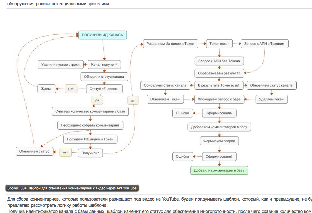

Интересно и позовательно, спасибо, а еще сорри за оффтоп, а в чем рисуешь такие схемки?

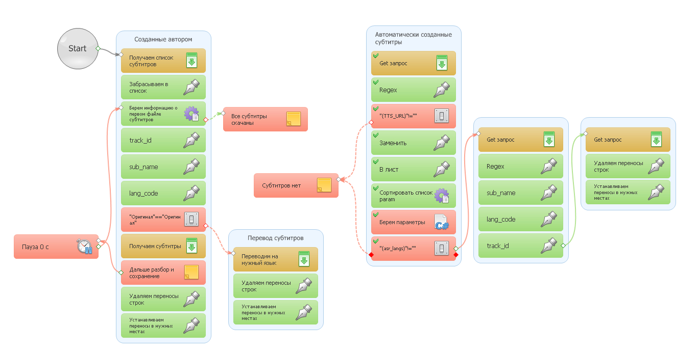

В качестве бонуса добавлю к данной теме возможность скачивания субтитров, как оригинальных, так и созданных ютубом автоматически.
Описание логики если что тут.
Вот такой получился шаблончик, который из коробки не работает - но привести его к нужному виду думаю получится каждому.
Результат работы проверил на своем ролике:

Использовать для чего можно - для генерации сайтов, блогов, сценариев для своих видео, да и на биржах фриланса востребована транскрибация видео/аудио :-)

Этот шаблон выкачивает оригинальные субтитры, т.е. если они загружены владельцем видео. А если владелец видео не загружал субтитры, то их формирует ютуб, вот они не выкачиваются.
Ссылка на скачивание сгенерированных субтитров имеет примерно такой вид:
https://www.youtube.com/api/timedtext?v=8QMq7sd5-h4&caps=asr&hl=en_US&sparams=asr_langs%2Ccaps%2Cv%2Cexpire&expire=1506613027&key=yttt1&asr_langs=de%2Cit%2Cko%2Cfr%2Cen%2Cja%2Ces%2Cru%2Cpt%2Cnl&signature=610EEF452B8E971AB68FBAD0842AED31AE243C55.317D025232FF0325179D958B9ED316091AC22CBC&kind=asr&lang=ru
Первым запросом получаем страничку, дальше регуляркой примерно такой ищем данную ссылку:
(?<=\{\\"baseUrl\\":\\")https:\\/\\/www\.youtube\.com\\/api\\/timedtext.*?(?=\\")
После чего заменяем \\u0026 на &.
Заменяем /\ на \.
Дальше отправляем GET запрос по полученному url - результатом будут автоматически сгенерированные субтитры.
Если ссылка, о которой говорится выше не получена - это значит что видео еще не набрало какое-то количество просмотров и ютуб еще не успел сгенерировать для него автоматические субтитры.
Реакции: bezvozni и amazdad
