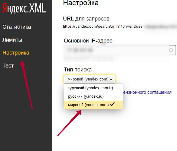

Аркадий, даю подсказку, не по заданным вопросам. Если в настройках указать тип поиска "мировой", то лимитов дается 10к в час. ;) Не знаю правда какой результат будет.
Аркадий, даю подсказку, не по заданным вопросам. Если в настройках указать тип поиска "мировой", то лимитов дается 10к в час. ;-) Не знаю правда какой результат будет.
Попробовал найти эту опцию в настройках, но чего то нету) Не подскажите где она?

через мировой удобно пробивать индексацию страниц, т.к. серпы для мирового и для россии разные
