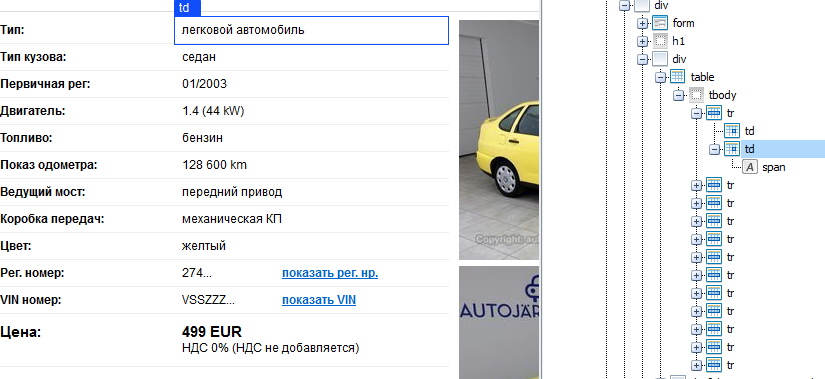

Ребят, очередной нубовопрос
Вот общая таблица:
Нужно спарсить все данные справа, то есть: Седан, 01-2003, 1.4(44kw), бензин ну и так далее все тезнические параметры
проблема в том, что эти значения не имеют каких то общих атрибутов, то есть при переходе на следущее обьявление я уже не найду ничего
а мне нужно с каждого обьявления содрать эти значения и в эксель таблицу запилить, уже пару часов смотрю видосы, но что то не выходит, не найти общее значние, допустим цену я спарсил просто по EUR а всё остальное не знаю как.
Можете просто подкинуть инфу как правильно парсить таблицы без общих атрибутов
заранее извиняюсь за тупые вопросы, очень много информации, это мой первый шаблон

как же они не имеют общих атрибутов? Все эти "атрибуты" есть в левой колонке

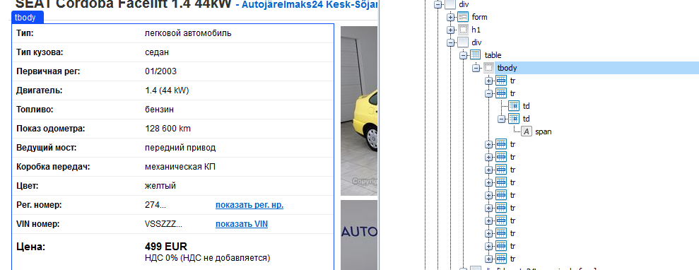

У меня такой же вопрос как у новичка. Не смог сделать настроить поиск элемента так, чтобы находился нужный элемент по вхождению названия характеристики. Только если брать по тегу tr всю строку таблицы с последующим разделением на название характеристики и ее значения либо по тегу td брать название характеристики и следом брать значение этой характеристики. А мне бы конечно хотелось найти значение строки по совпадению названия характеристики и записать (получить) ее значение.
Скрин кода с таблицей в прицепе. За помощь вознаграждение (в пределах разумного) обещаю.
5alera
16.04.2018
27
Уже решил поиском и взятием строки по вхождению нужного слова (названия характеристики) и потом очистил trim от ненужных символов. Решение конечно так себе, но пока сгодится и такое )))
