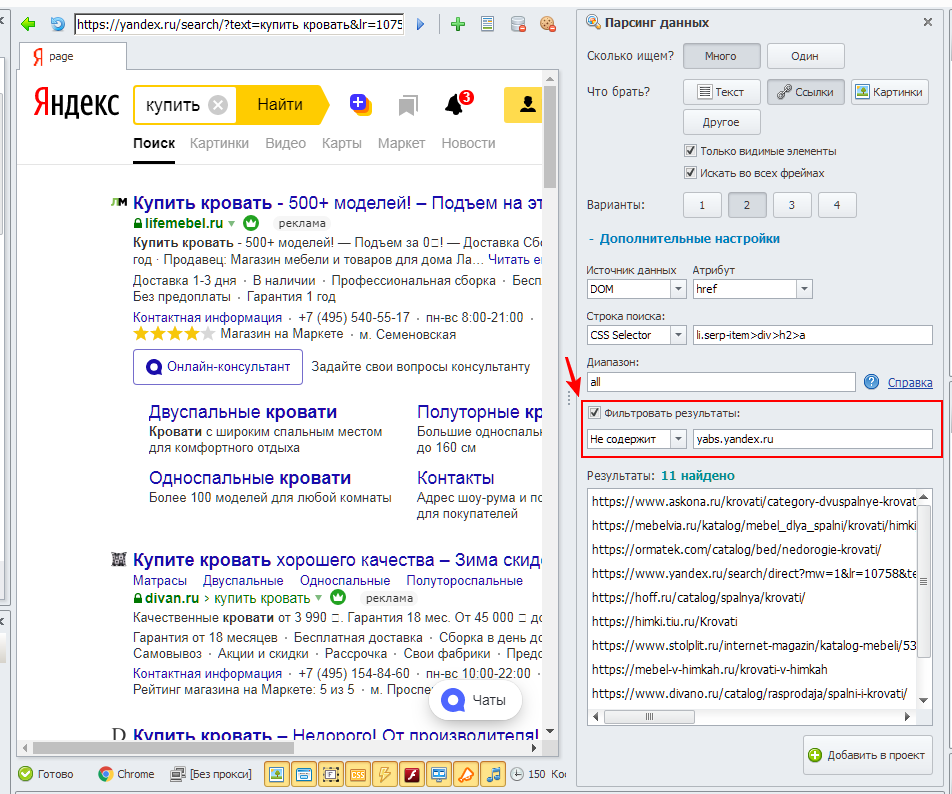

Вопрос решил случайно наткнувшись на тему где есть скрин парсера данных) В любом случае спасибо кто хотел помочь но не успел)
45188
Выдало точно то что нужно)
Но все же остался вопрос - как фильтровать несколько результатов. Чтобы удалить yabs - рекламу и yandex из списка а не что-то одно?
Реакции: Sergodjan
Можно отбросить ненужные данные таким образом например:
(по текстовому критерию, либо с помощью рег-выражения)
45189
Реакции: tiptopvkr
У меня точно так же получается но все равно остаются строки типа http://yandex.ru/clck/jsredir которые не удаляются по этому условию (у вас тоже есть на скрине). Ведь в условии только одно что-то можно удалить. А удалить и yabs и yandex не знаю как
В данном случае можно критерий фильтра сделать шире, как бы:
45190
Реакции: tiptopvkr
Вот туплю капец) Точно же можно просто весь яндекс грохнуть и все) Спасибо большое за помощь)
