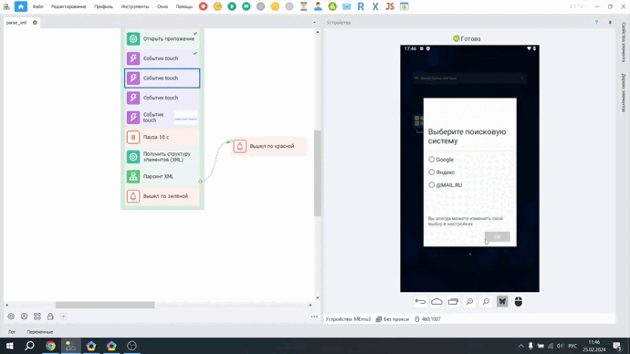

Доброго времени суток!
Борюсь второй день с такой проблемой, обрабатываю всплывающее окно с ошибкой в приложении следующими кубиками:
- Получить структуру XML;
- Парсинг XML по XPath ошибки /hierarchy/FrameLayout[1]/LinearLayout[1]/FrameLayout[1]/FrameLayout[1]/FrameLayout[1]/ViewGroup[5]/ViewGroup[1]/ViewGroup[1]/ViewGroup[1]/View[3] (это кнопка "ОК", чтобы её закрыть), если такой XPath не найден (ошибка всплывает не всегда) выходит по красной на следующий шаг в шаблоне;
- Тач по тому же Xpath, если парсинг вышел по зелёной и переход к следующему шагу в шаблоне;
118232
В ProjectMaker прогнал шаблон за время тестов более сотни раз, никаких ошибок не возникало, но при запуске в ZennoDroid, парсинг судя по всему всегда выходит по зелёной, т.к. всегда крашится на событии тач, которое следует после парсинга, хотя тач имеет тот же XPath :-)
Такого XPath нет ни на одной странице, он появляется в дереве елементов только при возникновении всплывающего окна, как обработать ошибку по другому к сожалению не придумал, в апке нет текстовых блоков, чтобы использовать поиск по тексту, вместо тача пробовал делать клик по картинке, тоже крашиться на этом шаге.
Буду благодарен за любую помощь :bt:

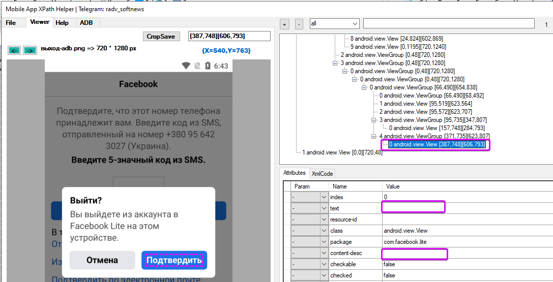

Благодарю, крайне мало опыта работы с XPath, посмотрел содержимое переменных:
<?xml version='1.0' encoding='UTF-8' standalone='yes' ?>

Пытаюсь решить так:
Парсинг //ViewGroup[@index='5']/ViewGroup[1]/ViewGroup[1]/ViewGroup[1] - (само окно с ошибкой)
Тач //ViewGroup[@index='5']/ViewGroup[1]/ViewGroup[1]/ViewGroup[1]/View[@index='2'] - (кнопка "ОК" в окне с ошибкой)
Если вас не затруднит, подскажите пожалуйста, всё ли корректно?

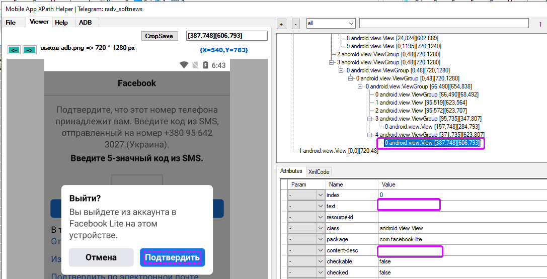

Тогда лучше повысить свой уровень знаний, и станете лучше понимать как работать с элементами. Для Web и XML принципы составления xpath одинаковые. На форуме есть хорошие статьи по теме, и на ютуб тоже. Не поленитесь изучить теорию и повысить свои практические навыки.
В случае с фб там в лайт версии нет текста с элементами и дерево формируется с защитой.
Видно, что текста элемента просто нет в дереве элементов

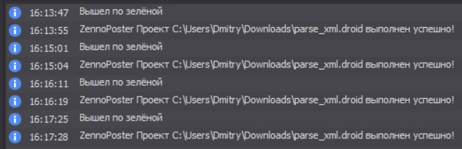

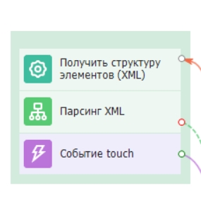

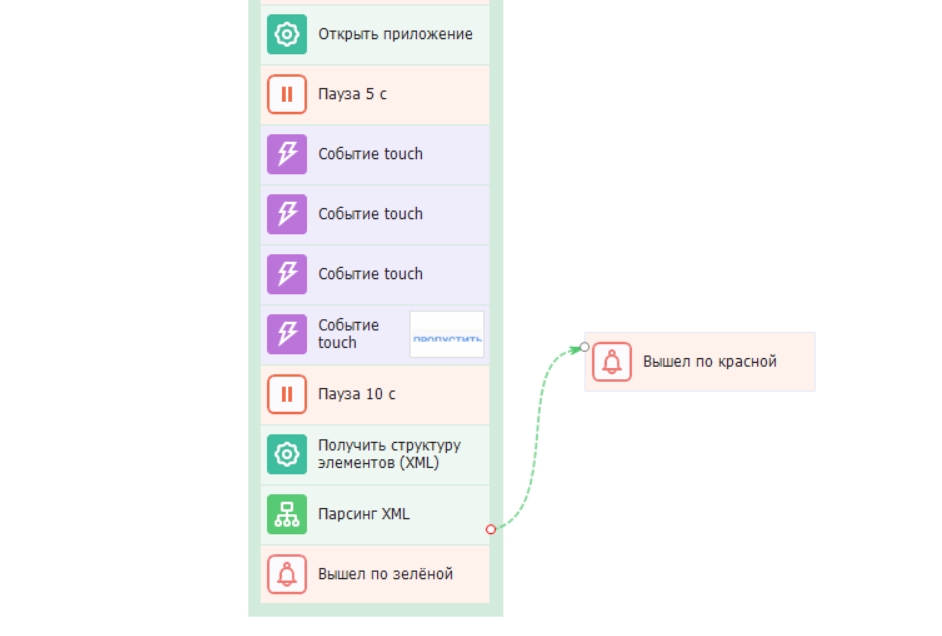

В итоге XPath был правильным, проблема в самом ZD, он выводит любой парсинг XML с обработкой XPath по зелёной ветке, даже если такого XPath нет. При этом в PM всё отрабатывает корректно, нашел XPath - вышел по зелёной, не нашел - вышел по красной.
Для проверки создал простой шаблон который открывает Chrome, получает XML, парсит этот XML с обработкой по несуществующему XPath //*[@text="uknown"] (тобишь это 100% выход по красной).
118302
118305
118306
Отказался от обработки XPath через парсинг XML в пользу другого кубика, всё заработало как нужно.
