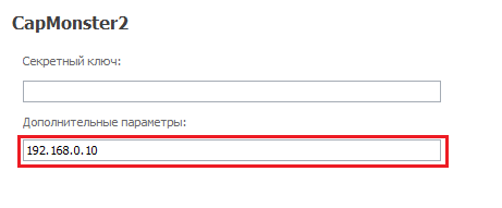

Можете использовать модуль в экшене CapMonster2.dll
Только в настройках ZennoPoster для модуля нужно прописать IP
Реакции: russya
upload_2015-9-17_12-29-15-png.9545
