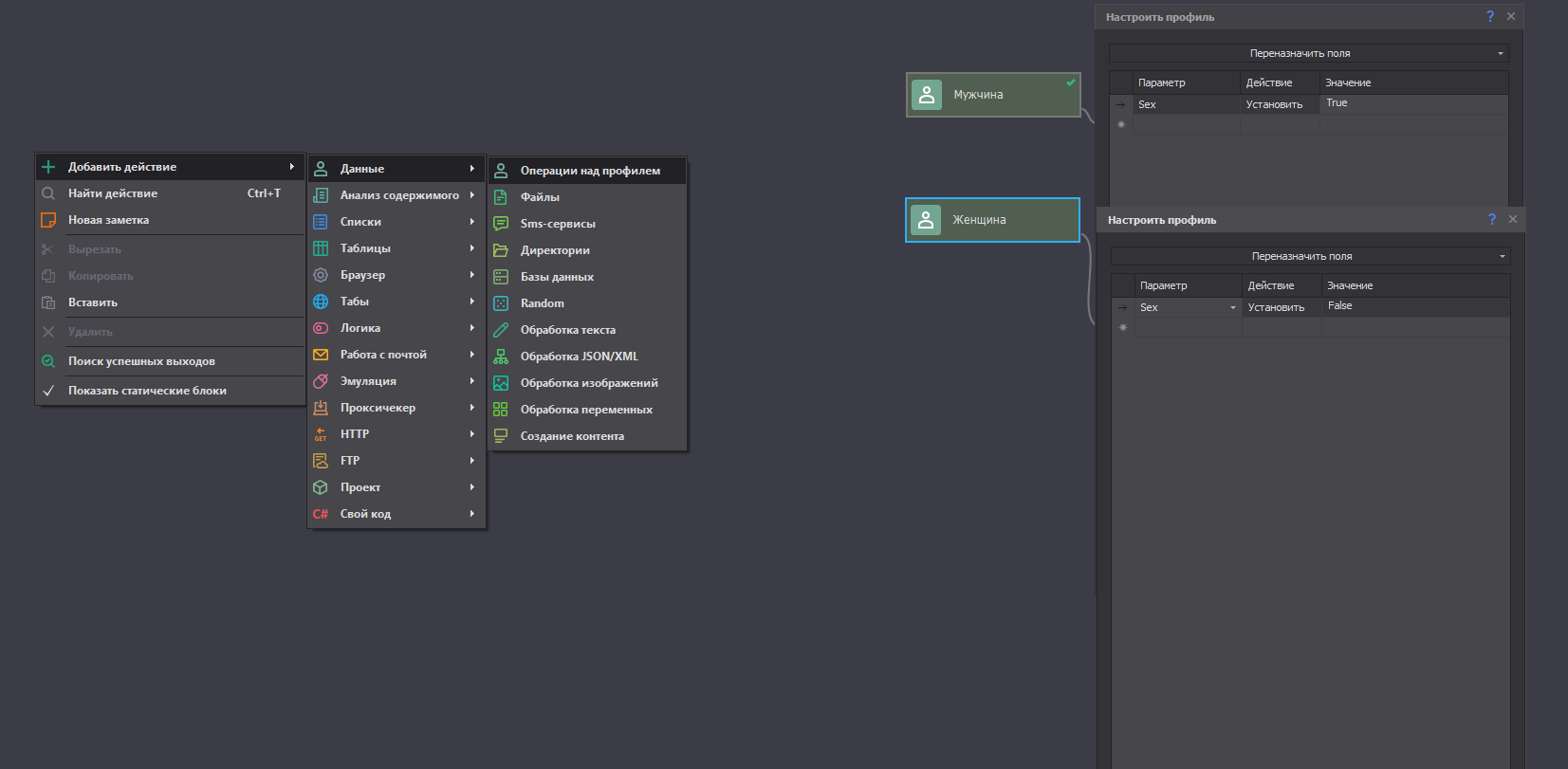

В процессе работы скрипта выясняется, что требуется новый профиль и этот профиль должен быть или М или Ж (выясняется в процессе работы скрипта).
Допустим текущий профиль который сгенерила зенка перед запуском инстанса М, а сейчас нужен Ж.
Как в текущем инстансе, без перезапуска перегенерить профиль, чтобы сменились Имя и Фамилия на женские?
Кейс вроде бы нужный, но покопавшись я такого не нашел ни в кубиках ни в C#. На форуме люди вынужнены брать имя и фамилию со сторонних сервисов типо fakenamegenerator, хотя в зенке это есть своё.
В c# нашел интерфейс
ProfileSex.GetName(ProfileSex.Female,);
но не понятно какой объект вставлять во втором аргументе и в целом зенка ругается на конструкцию.

Мне казалось что остальные поля (имя и фамилия) так не перегенерятся например Сергей не превратится в Людмилу. А только станет Сергей - женщина.
Наверное мне следовало сначала проверить такой метод самому))

Профиль генерируется один раз - при старте выполнения. На сегодня (версия 7.3.0.0) - это единственно правильный способ.
На форуме где-то был код перегенерации профиля, без перезапуска проекта, но использовать его можно только на свой страх и риск.
Вы можете отдельным шаблоном сгенерировать профили и потом уже в, основном проекте, подгружать подходящий по параметрам профиль.
Либо, если Вам не нужен весь профиль, можно в доп. шаблоне сохранять необходимые данные в таблицу, а в основном подтягивать данные из этой таблицы.
Таким же методом делать тогда генерацию имен но уже с блокнотом имен и фамилий например, думаю.
