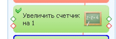

Через счетчик пытаюсь увеличить переменную на +1, получаю ошибку - переменная не число
В чем может быть проблема?
Спасибо!
Интересно то, что через конструктор счетчик увеличивается, а через зенку выдает ошибку

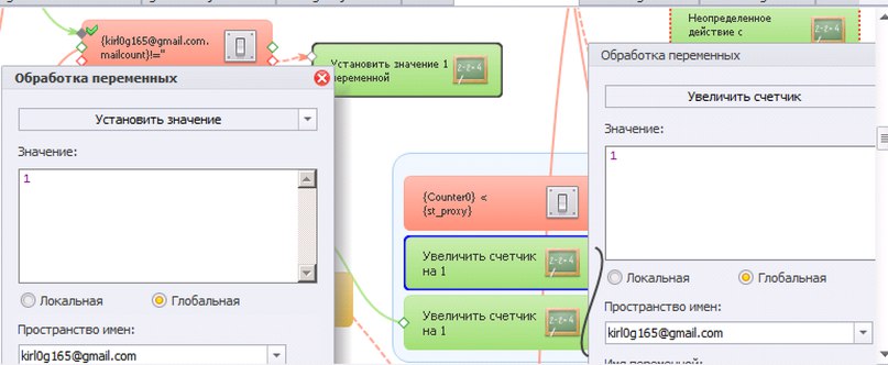

Сначала делаю проверку
'{-GlobalVariable.kirl0g165@gmail.com.mailcount-}'!=''
Проверку проходит, на данный момент значение переменной 1
Через конструктор делаю увеличение счетчика на 1 - переменная увеличивается
А через зенку выдает ошибку на блок увеличения счетчика, что переменная не число
У меня бардак в шабе))
IF - проверка на пустоту, если что ставлю единичку
И зеленый счетчик, который выделен, увеличивает на 1
Настройки работы с переменными открыл
Очень интересно, почему через проджект майкер работает, а через постер нет
И спасибо что помогаешь)
И собственно сама ошибка
А при выполнении через проджектмайкер все ок
работает скорее всего потому, что в проджекте ты когда-то эту переменную объявил и она с тех пор объявлена
1. На заднем плане в кубике проверки видно, что переменная не в кавычках {-GlobalVariable.kirl0g165@gmail.com.mailcount-}'!=''
2. Удали, если есть, свою переменную из глобальных, в одном их списков переменных. Перегрузи проджектмейкер для чистоты тестов

Кавычки для теста удалил, проверку все равно проходит
Слушай, спасибо!
После перезагрузки постера и проджектмайкера заработало)
