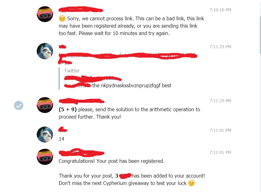

Помогите пожалуйста вытянуть переменную, пример на скрине - в скобках цифры, которые необходимо сложить и вернуть обратно сообщением боту.
Спасибо!
1. Какую переменную вытянуть?
2. Где скрин?
3. Что у вас по шаблону уже готово? Или вы хотите что бы вам с 0 написал все?
62588
скрин с телеги - я отправляю ссылку, бот возвращает цифры, которые необходимо сложить и отправить обратно.
У меня загвоздка только в том, что бы вытянуть эту переменную с веб версии телеги через зенопост и сложить её.
Спасибо!
Попробуйте так. Добавьте кубик C# кода, уберите галочку не возвращать значение и укажите результирующую переменную.
Если регуляркой найдется 2 числа, спарсится знак математической операции и вернется ответ. Иначе выйдет по красной ветке.
В первой строке укажите вместо текста переменную, в которой хранится спаршенный ответ бота, в виде project.Variables["имя вашей переменной"].Value
